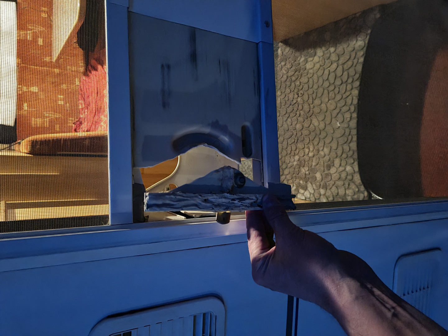

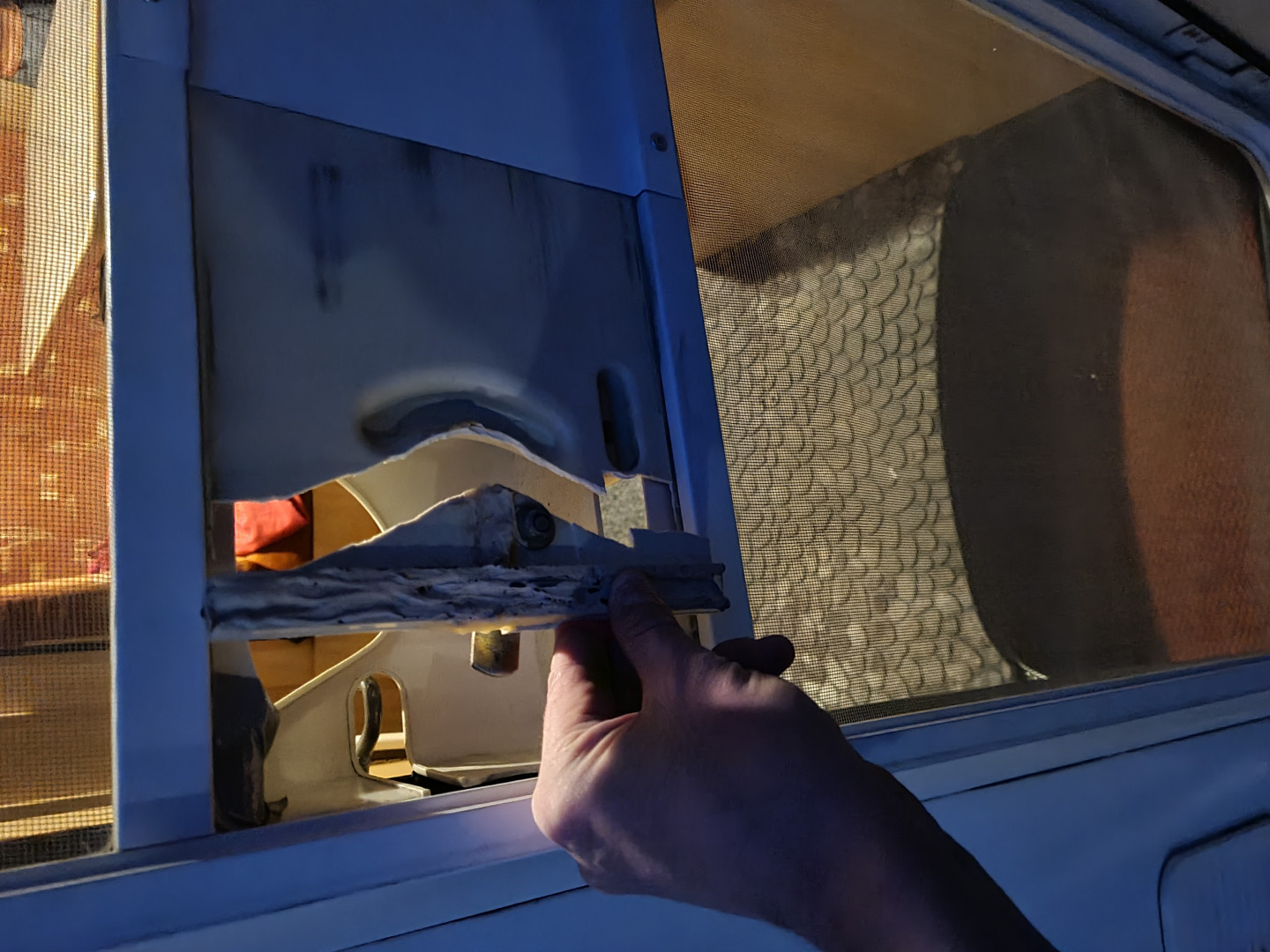

Moi
Älkää kysykö, että miten tuo onnistuit tekemään ... >:(
Kysynkin, että miten tuon saisi ehjättyä, vai saako ollenkaan...
Kädessä olevaa "irto-osaa" on edellinen omistaja jo harsinu kasaan,
...ja jos ei saa ehjättyä, niin mistä voisi käydä kyselee uusia osia, ehkä koko ovipakettia ...
Samaisessa ovessa alin sarana on kohta tiensä päässä.
Mikään rasva kun ei tahdo poistaa saranasta kuuluvaa narinaa  :o

  • Vs: Hyttysoven lukitus hajosi
    « Vastaus #2 : 24.04.2021 kello on 22:41 »
    Rakennetta paremmin tuntematta ja jos ei tarvitse olla siisti niin patenttivannetta ja pop-niittejä.
    Siistimpi mitä ite yrittäisin ensin niin kokeilisin liimata jollain 2k liimalla. Ite oon tykästynyt tähän https://www.biltema.fi/rakentaminen/kemikaalit/liimat/superliima-2000024289 mutta ei tuokaan ihan joka muovilaadulla toimi.

    « Vastaus #3 : 25.04.2021 kello on 00:03 »
    Jos poistaisi tuon koko kahvalevy virityksen ja laittaisi koko oven levyisen suoran levyn tuohon oven keskiosaan poppareilla kiinni noihin profiileihin. Joko alumiini- tai muovilevyä.
    Edellisessä autossa oli tuo samainen ulko-oven saranointiin yhdistetty ötökkäovi. Tuota itikkaovea ei voi välistä poistaa, tai vars. ulko-oven tiivistys jää väljäksi..
    Tuo rikkoontunut ovat liukuva osa sekä lukitsee ötökkä oven ulko-oveen (sen lukko-osaan kun sitä ei käytetä), että lukitsee ötökkä oven karmiin kun siinä käytössä (ja ulko-ovea pidetaan auki) - hajoaa jos ulko-ovi paiskastaan kiinni kun ötökkäovi lukittu karmiin. Myös vaarallisia vaiheita koettu jos ötöovea ei ole lukittu ulko-oveen hyvin ja ulko-ovi avataan, eikä ötöovi lähde kunnolla mukaan (jäykät saranat).
    Eli tuon liukuvan osan pitäisi toimia, jos ötöoven haluu toimivan. Periaatteessa sen liukuvan osan voi tehdä uusiksi vaikka 1mm alumiinista, kunhan lukitus kielen mitoittaa oikein. Se (alkup) tuosta kuvasta puuttuu, ja on korjattu metallisella virityksellä..
    Jos se sarana on sellainen johon molemmat ovet (ulko ja ötö) on yhdistetty - ainoa hyvä tapa on irrottaa ja purkaa sarana sekä putsata ne sisältä kunhan saranatapit ensiksi poistaa. Sitten vaseliinin kanssa nippuun. Mikään päältä roiskuttelu ei korjaa vikaa = hapettuma saranatapissa ja tapin reiässä. Avaamatta se hapettuma ei tule pois.
    Tässä ketjussa näkyy ehjänä tuo https://karavaanari.org/index.php/topic,18901.msg369544.html#msg369544
    « Vastaus #6 : 25.04.2021 kello on 11:22 »
    Jos ei uutta löydä niin ehkä tuota voisi yrittää hitsata juotoskolvilla.
    Omasta vaunusta kolvilla korjasin muovista kaasupullokotelon pohjaa.Hyvin onnistui mielestäni.

    Mutta kun haluais hajallisesta osasta uuden veroisen ...
    Ei tuollaisesta monta kertaa paikatusta haurastuneesta muoviosasta, josta puuttuu paloja, saa enää uuden veroista.
    Jos on muutama tunti aikaa, intoa ja työkaluja, niin voi tehdä uuden alipaineella imaisemalla lämmitettyä muovilevystä.
    Tarvitset ainakin:
    Vaneria muottiin/imupöytään
    Pölynimurin
    Sopivaa muovia
    Sähkögrillin
    Tuolla tekniikalla ollaan jotain omia virityksiä joskus tehty. Puskurin päitä, levikkeitä yms.
    Ensin kannattaa tietysti selvittää mihin hintaan saa alkuperäisen vai saako ollenkaan.
