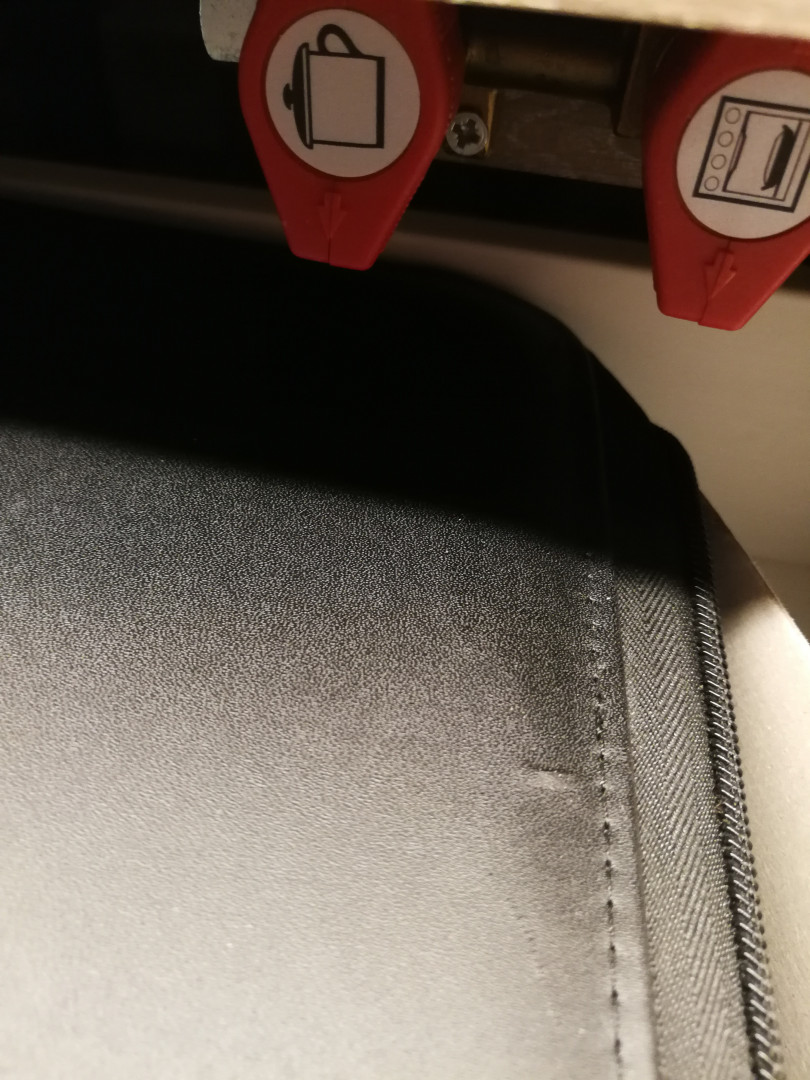

Mikäs on kaasutrumassa kun säätimeen syttyy kiinteä punainen ja vehje sammuu ellei kaikki kolme säädintä sisältä ole auki asennossa? Tai eka oli auki hellan ja lämmityksen hanat niin punainen syttyi mutta kun avasi sen kolmannenkin, lämminveden, niin lämmitys toimii.

Meillä sisällä olevat hanat on kaikki väärin merkitty. Jääkaappi, hella ja lämmitys taitaa olla nuo sinun 3.

Onko kysymys tämännäköisistä hanoista

On. Ylin kuvake on tosin erilainen mutta sama hana.

Onko keskimmäisen hanan kuvake tuo kuin kuvassa? Jos on, niin se on jääkaappi. Oikeanpuoleisin on lämmitin.

Tuo kattila on ok,mutta hiutale vois viitata lämppäriin ja tuo viimeinen pölynimuriin.. Mut ei taida olla kaasukäyttöistä imuria keksitty..  Mutta samat logot löytyy myös omasta venttiiliryhmästä ja merkinnät ovat kohdillaan.

Vasemalta oikealle.
Hella = kattila
Hiutale = jääkaappi, yleinen merkintä jääkaapille energiasta riippumatta
Lämmitin = joillain imuri piipun kera.

Vasemalta oikealle.
Hella = kattila
Ehkä sen autotalli-imurin näköisen hyvällä mielikuvituksella voi mieltää kamiinaksi tai lämmityspannuksi :)
Tuon sympolin piirtäjä oli Primuksella töissä ja sen jälkeen Trumalla. ;D

Semmoinen

Eli lämmitin toimii kun avaa lämmittimen kaasuhanan, joka on tuo jossa on myös vesihanan kuva.
Siis kuvassa ylimmäisenä olevan.
Mikä on ongelmana?

Niin kuin aiemmin jo todettu, niin keskimmäinen on jääkaappi, ei lämmitin.

Lähes kaikissa lämmittimissä lämmitetään vesi samalla laitteella kuin asuintilaa.
Siksi hanan- ja kaminan kuva on samassa kaasuhanassa.

Näin kabessa..Enempää en löytänyt..
