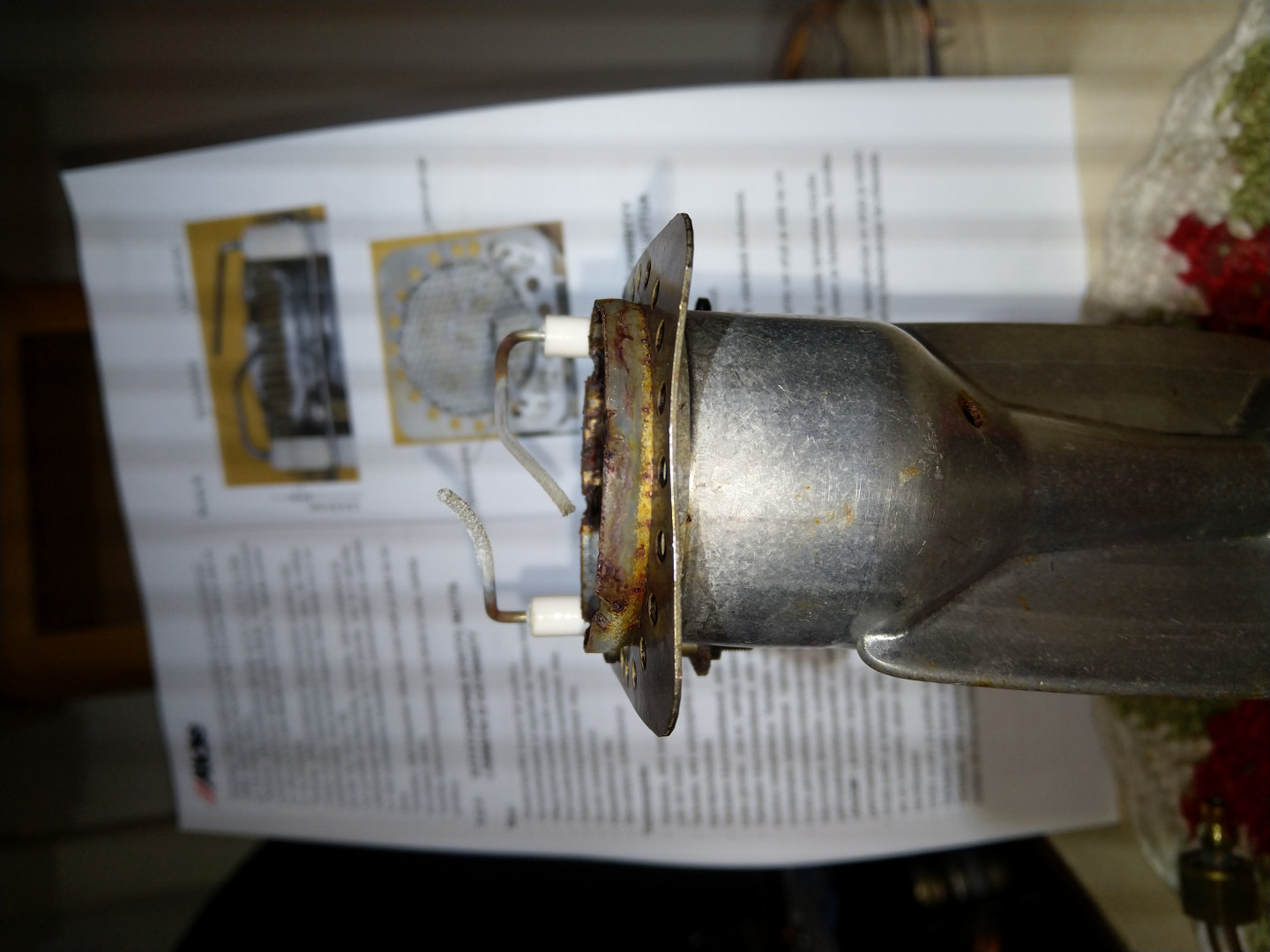

Fendt alde 3000 poltin irroitettu.
 Mitää valmiita purkuohjeita mallikohtaisia eiole vaan itse valmisteltava pannun siirto tarvittavan tilan järjestämiseksi poltin irroitukseen. (pitkä)
Tuossa miten ne kuuluu olla.

Vaari vaari,jaari jaari. Päivän pannu,yön nukkunut. 8)
Alde gasopannu kolmedonanen käynnistynyt ekalla ja ei poksua kuulu,saati punavaloja.
-tällane tappaus. Ei olla joronjälillä,vaan kaupasta Maukasta-makkaraa.Lämpöisellä-
Fendt`llä. :laugh:
 Joskus uusia sytkäkärki,mutta vanha nyt kuin uusi.
Kiitos lajitoverille,arvon K.E.V. !! Ennen viestis lukua läks alde liekkiin- posahtumatta pöhisten,usva piipusta huokuen.

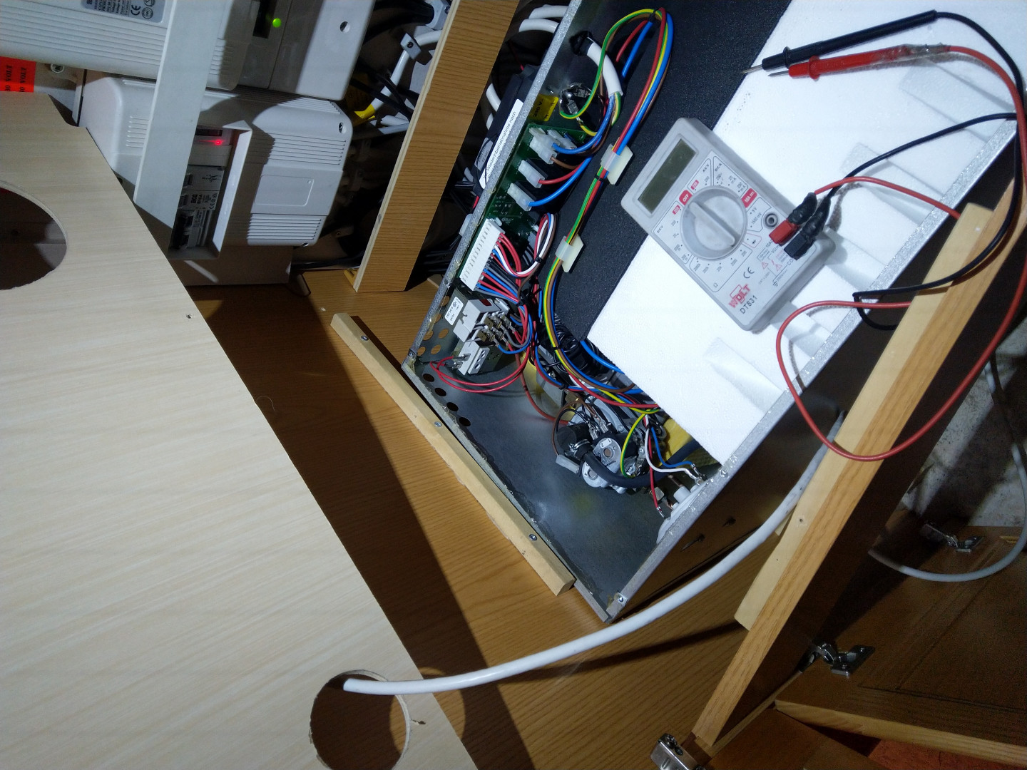

_Äkkiseltään lukenna himppu värikosketus ruudullisista,TOTTA.
 Niissä ongelmia ollut. Liukunipallinen pyöröpotikoineen-vähävikainen ja uusjuottamalla kylmäsillatkin-
 saa kondikseen.Olen dyydyväinen. Thumb
