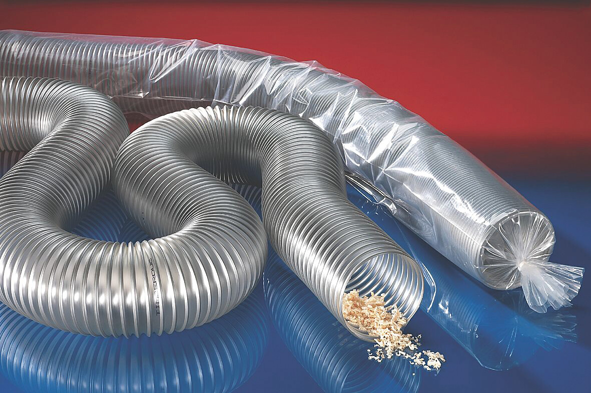

Mulla Fränkissä jotain tällaista - tuo 4:1 venyminen kuullostaa tutulta.. olisko 50mm. Tehtaan tekele kuitenki.
https://www.etra.fi/fi/letkut-ja-liittimet-e320/matalapaineletkut-e3201/materiaalinsiirtoletkut-e320111/timberduc-531-as-pur-imuletku-0-4mm-seinama-antistaattinen-e32011116
Jos viitsii rakennella, niin alustaan jos laittaisi HT 75 (tai 100) viemäri putken - tulppa toiseen päähän, toiseen kierretulppa. Kannakkeilla kiinni alustaan. 2m salko kuskaisi mukanaan 8 metristä tyhjennysletkua. Letkuun ja auton päähän sopivat pikaliittiimet sitten.. ei olisi vaikea rasti.
En tosiaan tiedä kuinka pitkänmatkan bussit tyhjäävät septinsä (oma pumppu?). ABC-asemilla kait samoja septikoppeja käyttävät. Onhan niissä (osassa ainakin) sellainen siirrettävä letkullinen valutusastia, mutta aika keikka hoitaa homma ylämäkeen.. Kesällä vielä ajokaivoon (hieman korvat luimussa).

Ei sen HT:n sisään tartte mutkalle mennäkään kun 2m letku venyy 8m - eli työntää suoraan vaan..
Mulla oli aiemmassa autossa aluksi littuletku - vaan liian muovista, ei sitten oionnut kunnolla. Ei toiminut valutushommissa, jätin pois matkasta..
Ja taitavat rättiletkut olla enempi puhtaalle vedelle kun sisäpinnassa kudosta.. "kura" tarttu pian.. :'(

Se 3” pur letku toimii mainiosti tyhjennyksessä jos ei saa suoraan kaivon päälle. Sitä kulkee alustassa 2:ssa viemäriputkea n.4,5m.
