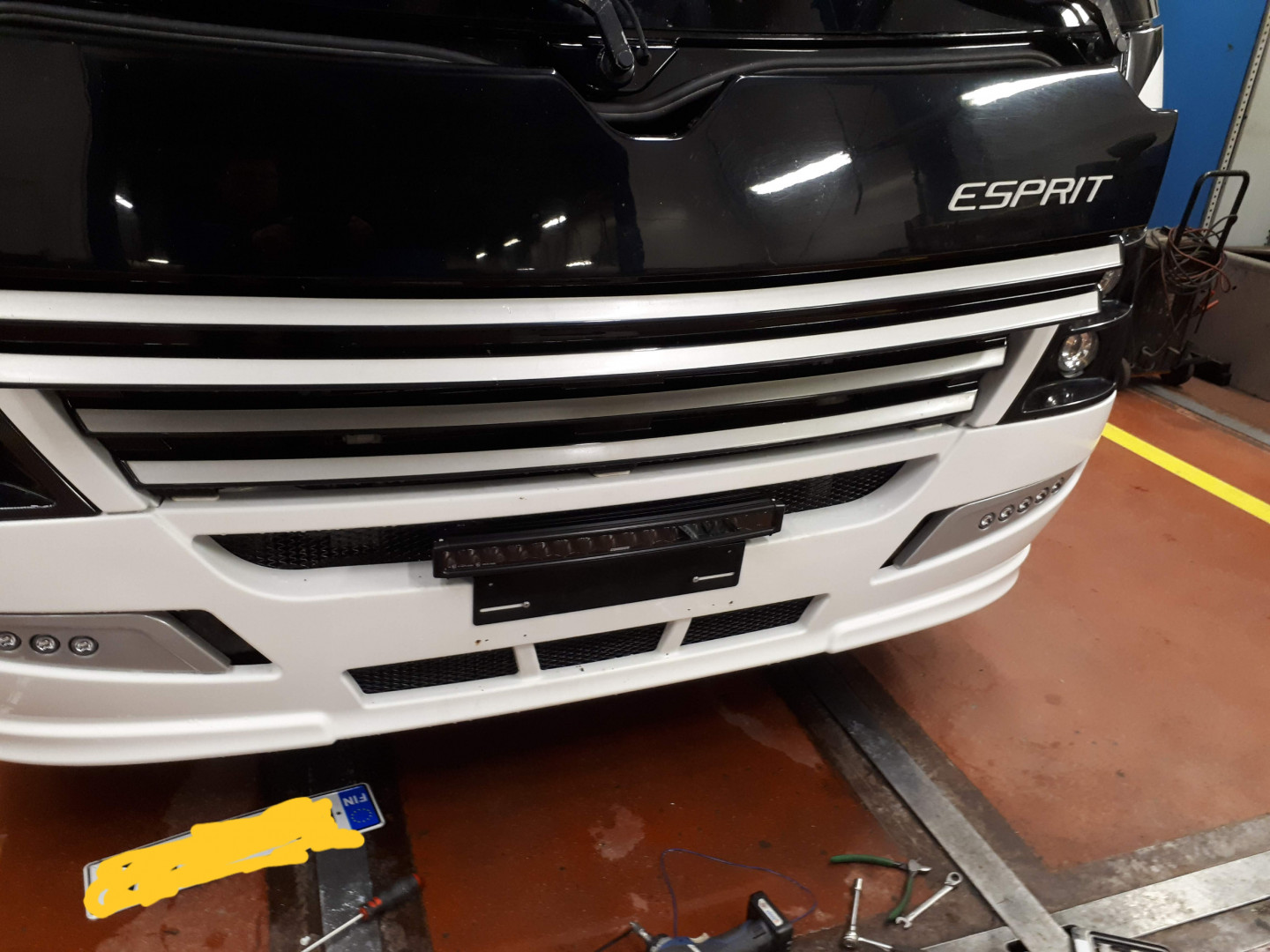

  • Viimeksi paikalla:eilen kello 13:53
Tällä tavalla asensin.. on kyllä integroitu keula.

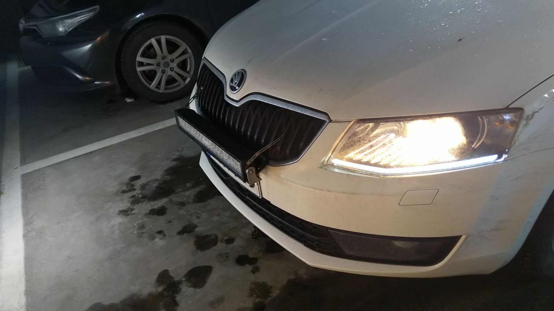

Itse olen laittanut henkilöauton muovimaskiin kiinni, ei täristä. Raudan tarkoituksena on vain poistaa se tärinä, ja se ei paljoa vaadi kiinnitykseltä.
