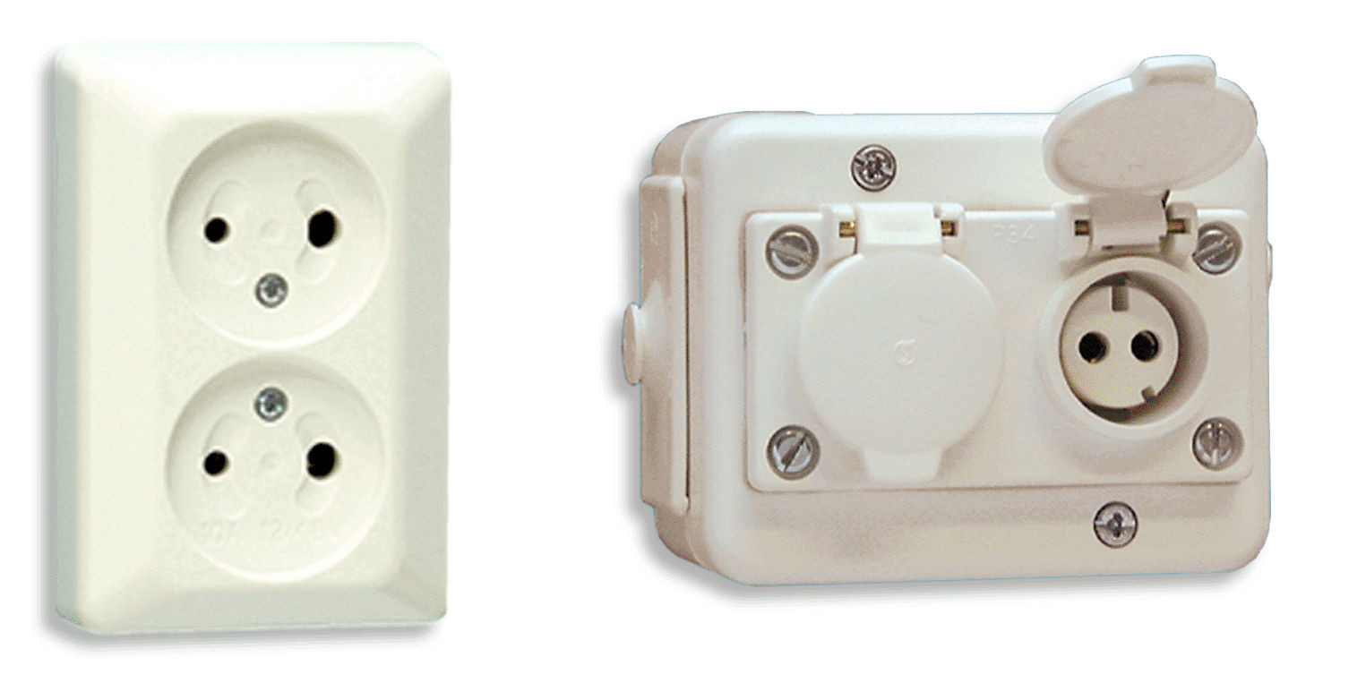

Löytyikin parempia pistorasioita kun tarvikkeita netistä etsin, laitan nyt kuvan tähänkin vaikka se toisessa postauksessakin on. Yhdellä hupiakulla lähdetään, 285W paneelilla ja MPPT-säätimellä. Seinällä on joskus ollut "sähkökeskus" (sokeripalarima kuvien perusteella) mutta revitty pois eli kaikki menee uusiksi. Yksi touhutonni tuohon 12V puolelle varmaan menee eli puolet ostohinnasta. Ja akku päälle.

Miksi pitäisi laittaa tuollaisia eksoottisia pistorasioita, kun tyypillisesti laitteissa on aina USB, tai tupsy...?

Siinä ON NYT noita vasemmanpuoleisia pinta-asennettuna seinään. Vaikeaa on tupsyä tilalle laittaa kun menee seinästä läpi pihalle saakka... Ennemmin olisin oikeanpuoleista laitellut edellisten tilalle kun pistokkeet olisivat olleet pienempiä, mutta tyytynen vissiin näihin pienempiin virtasiin joita voi kalusteisiin laitella (kaappeihin ym.) kun useimmissa tupsyissä on universaali joka käy molempiin.
Oikea seinäsähkö sitten kunnon 230V
USB käy vain silloin kun voltageplakaatissa lukee 5V... Mutta tulee niitäkin vaikka noiden edellisten pariksi
No sitten ei voi upottaa...
Kaikkia malleja varmaan saa kyllä pinta-asennukseenkin.
https://www.motonet.fi/fi/tuote/6501128/4Connect-pinta-asennuspaneeli-27-mm-pyorealle-liitantayksikoille
https://shop.jyvascaravan.fi/fi/81179-3_osainen_pinta_asennettava_pistorasia/
