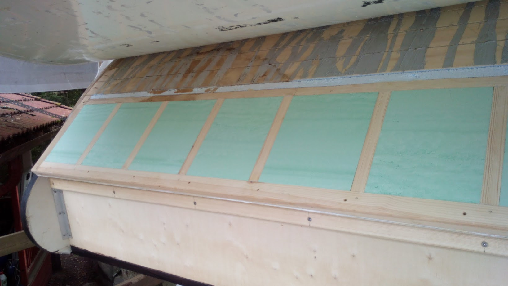

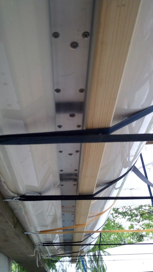

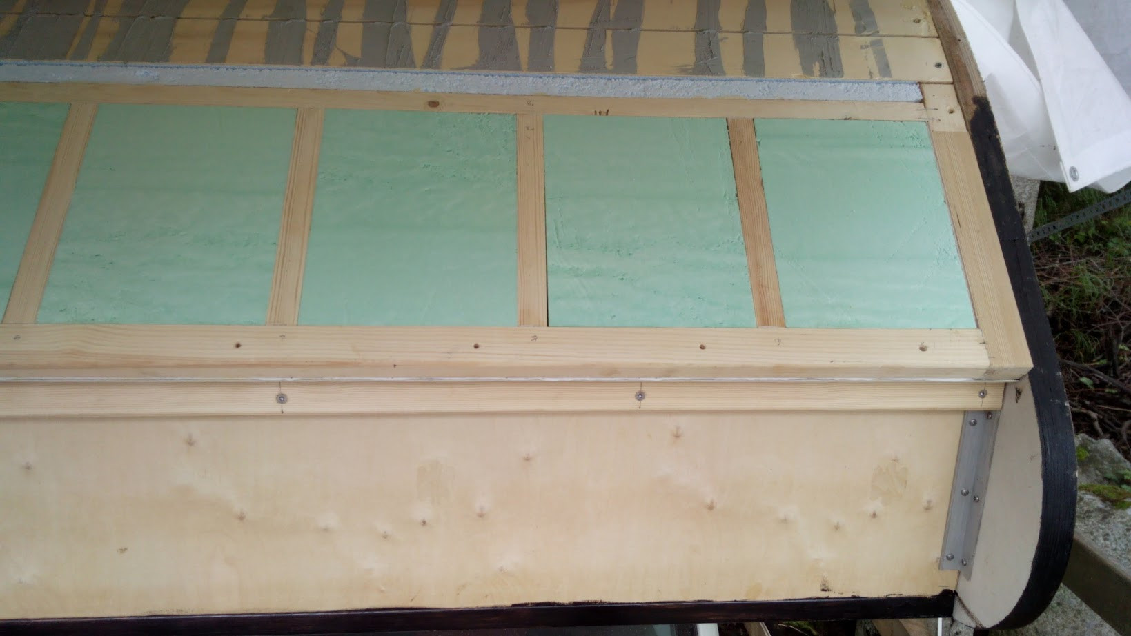

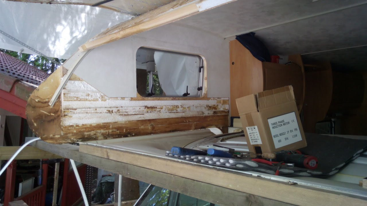

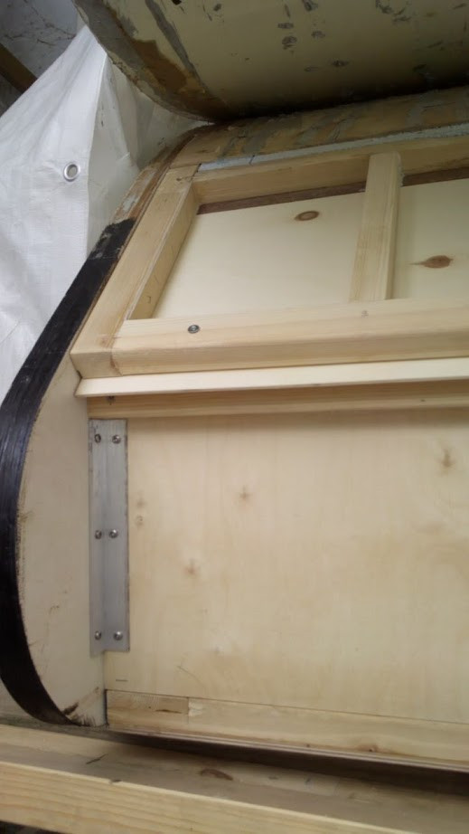

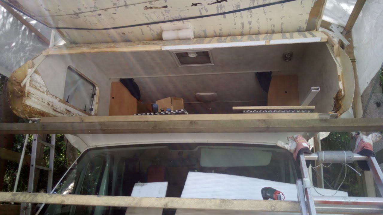

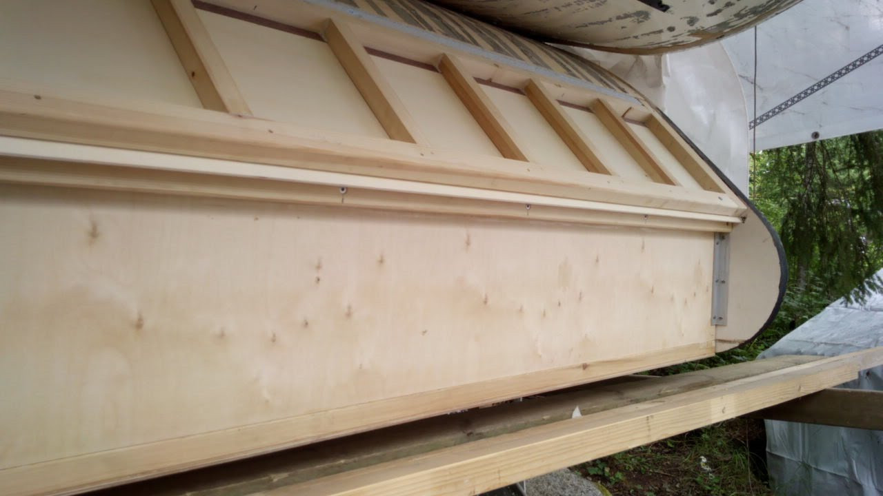

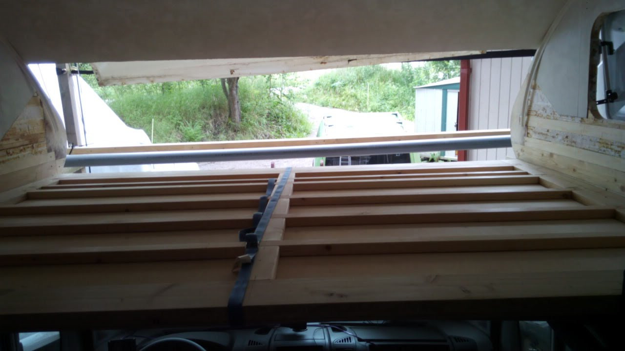

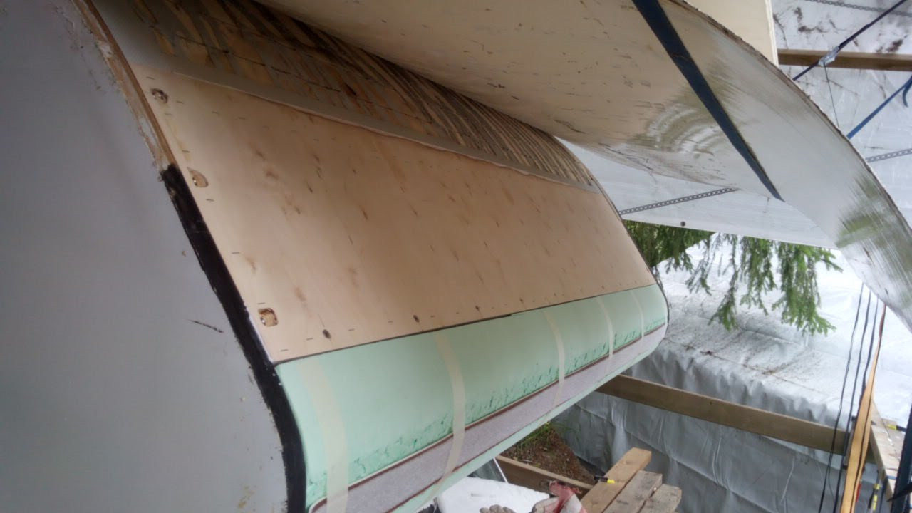

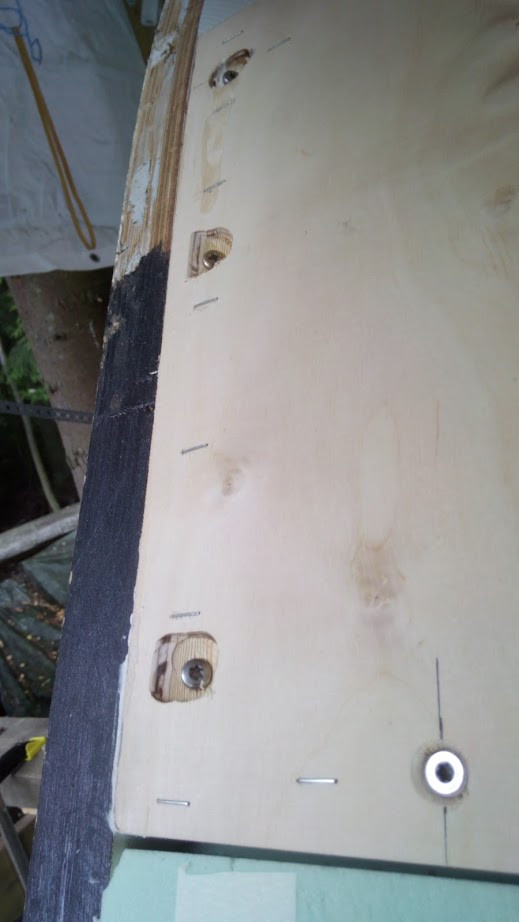

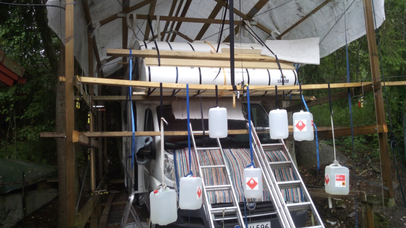

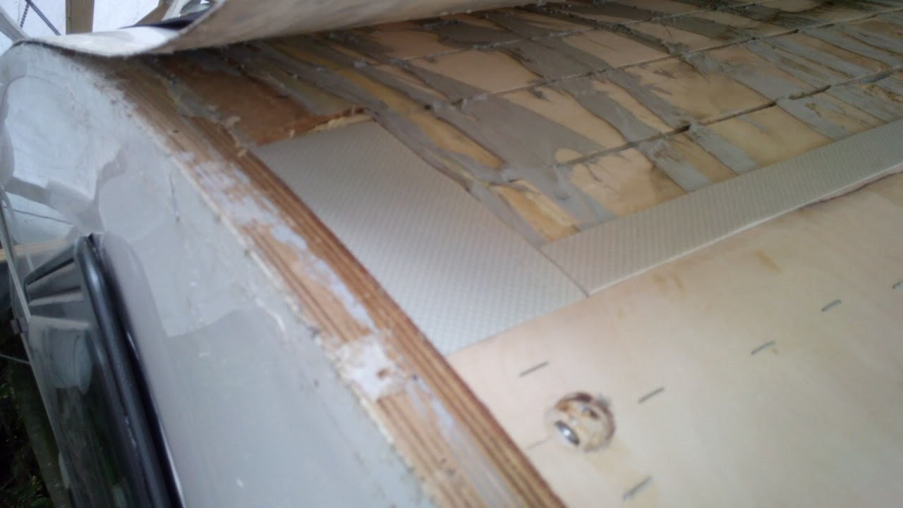

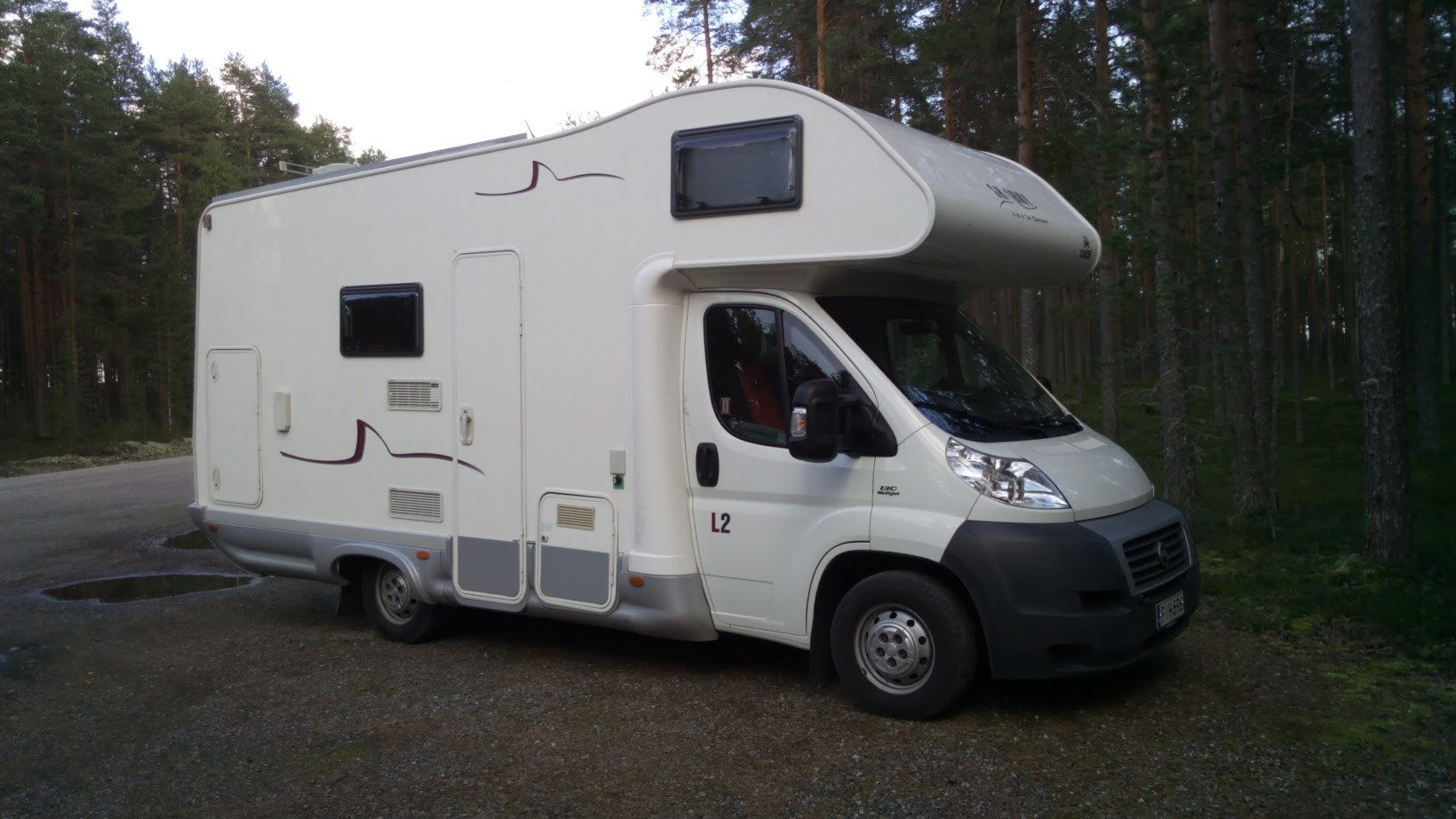

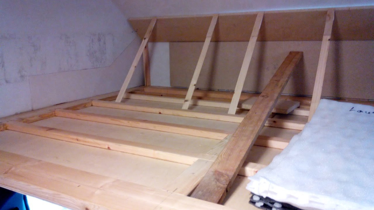

Tein vuosia sitten asuntoauton alkoviremontin kun vedet pääsi rakenteisiin niin siitä on aina tullut kyselyjä kiinnostuneilta joilla on sama tilanne, siksi laitan tänne muutamia kuvia, kuvat ei ole kovin yksityiskohtaisia, mutta ehkä niistä jotain apua voisi olla.

On ollut kyllä työläs korjata tuollainen kaareva pönttö, kun vertaa normaaliin suoraan nurkkarakenteeseen.
Liina+kanisteri liimauspuristin on kyllä hieno. Thumb
Miten kylmiä nuo alkovin pinnat on pakkasella, kun eristämätön pinta-ala on melko suuri vaaditun puumäärän takia?

Sitä itsekkin katselin remonttia tehdessä että melko puiset on nuo alkovin seinä, mutta onhan se vähän parempi kuin telttakangas :), tämä auto on halpa joten eristyksetkään ei ole parhaat mahdolliset, mutta kyllä sillä on pärjännyt. Tietenkin nuo alkovin sivuseinien alaosat täytyy olla tarpeeksi vahvat että alkovin pohja pysyy kiinni ja paikallaan.
