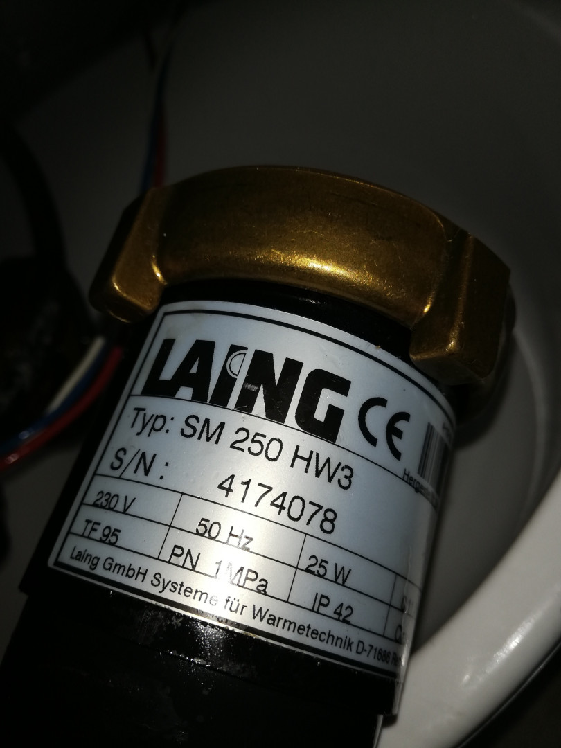

Kun laitoin pannun lämpenemään, niin sähköpatruunasta kuuluu todella kova "poriseva" ääni kun 230V pumppu ei pyöri. Siis kokeilin hetkeksi laittaa myös sähkölämmittimen yhtä aikaa päälle ja on todella hiljainen tämä pumppu.
Eli ongelma on kun 230V pumppu ei pyöri, niin kiertävä vesi saa siipipyörän pitämään ääntä. Miten tämän voisi poistaa?
Jotenkin löysä tuntui olevan tämä siipipyörä ja olisiko tästä päästä mennyt jotain rikki.. Mutta kun sähköllä toimii hienosti.
Onko tässä muita ratkaisua kuin lisätät sulkuventiili ettei pannukäytöllä vesi kierrä patruunan läpi?
Tässä kuvat vielä tästä "löysyydestä".
Ei patruunen pumpun pidä pyöriä kaasulämmityksen aikana. Ääntä pitää ilmeisesti pannun kiertovesipumppu. Tuo patruunan pumpun roottori pitää heiluakin tuolla lailla, se on nupin päässä.
  • Viimeksi paikalla:24.07.2020 kello on 09:20
Kyllä se 100% on tämä patruunan pumppu joka ääntä pitää. Ei sieltä pannun puolelta ääntä kuulu. Vain sisältä vaunusta.
Ei sen patruunan pumpun pidäkään pyöriä tiedän sen, mutta kun liikkuva vesi saa sen pyörimään, tai vain "värisemään" ja pitämään kovaa ääntä. On sen verran väljästi kiinni nupissa. Irrotin sen nupista ja painoin takaisin.
Pannun pumpun irrotin ensiksi kun sitä myös kovin täällä ehdotettiin äänen aiheuttajaksi. Rasvasin myös teflon rasvalla.
Voisikohan tämä ääni loppu kun tunteja pannu päällä?

Onko sinulla joku turpopumppu jos virtaus on niin kova, etta patruunan roottori rupeaa heilumaan virtauksen mukana? Kun painoit sen siipipyörän takaisin niin napsahtiko se paikalleen?
« Viimeksi muokattu: 17.07.2020 kello on 08:05 »
Onko sinulla joku turpopumppu jos virtaus on niin kova, etta patruunan roottori rupeaa heilumaan virtauksen mukana? Kun painois sen siipipyörän takaisin niin napsahtiko se paikalleen?
En tiedä onko turbomoottori, mutta näkyi olevan Boschin pumppu siellä pannun kyljessä. En ottanut kuvaa >:(
Napsahti paikoilleen ja aika lujasti sai vetää irti. Mikähän olisi suositus tälle pumpun paineelle / l/min?
Jos tämän Primuksen teho olisi vain 2W  https://www.caravanmarket.fi/varme-kyla/primus-varme/primus-reservdelar/primus-kv-pumppu-12v-2w-2450-70-80-90-2500-22mm?gclid=EAIaIQobChMI-unyhtfT6gIVkt4YCh18nQYGEAQYASABEgJ9jvD_BwE
Niin nyt siellä todennäköisesti tämä https://www.ikh.fi/fi/kiertovesipumppu-12v-bosch-st06020 On ainankin hyvin samannäköinen liittimiä myöten.
Taitaa mjo olla oikeassa tästä "turpopumpusta"
Täytyy kokeilla PWM säätimellä vähentää pyörintää. Sattuu olemaan näitä työn puolesta.Eikä maksa nämä paljoa. Alle 10€ saa netistä.
