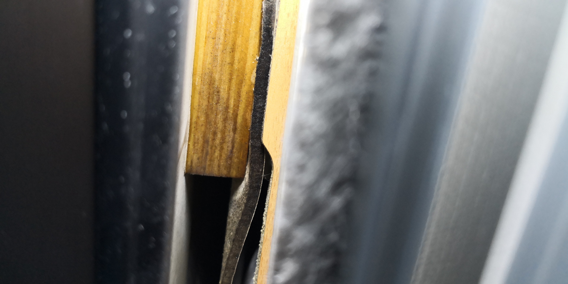

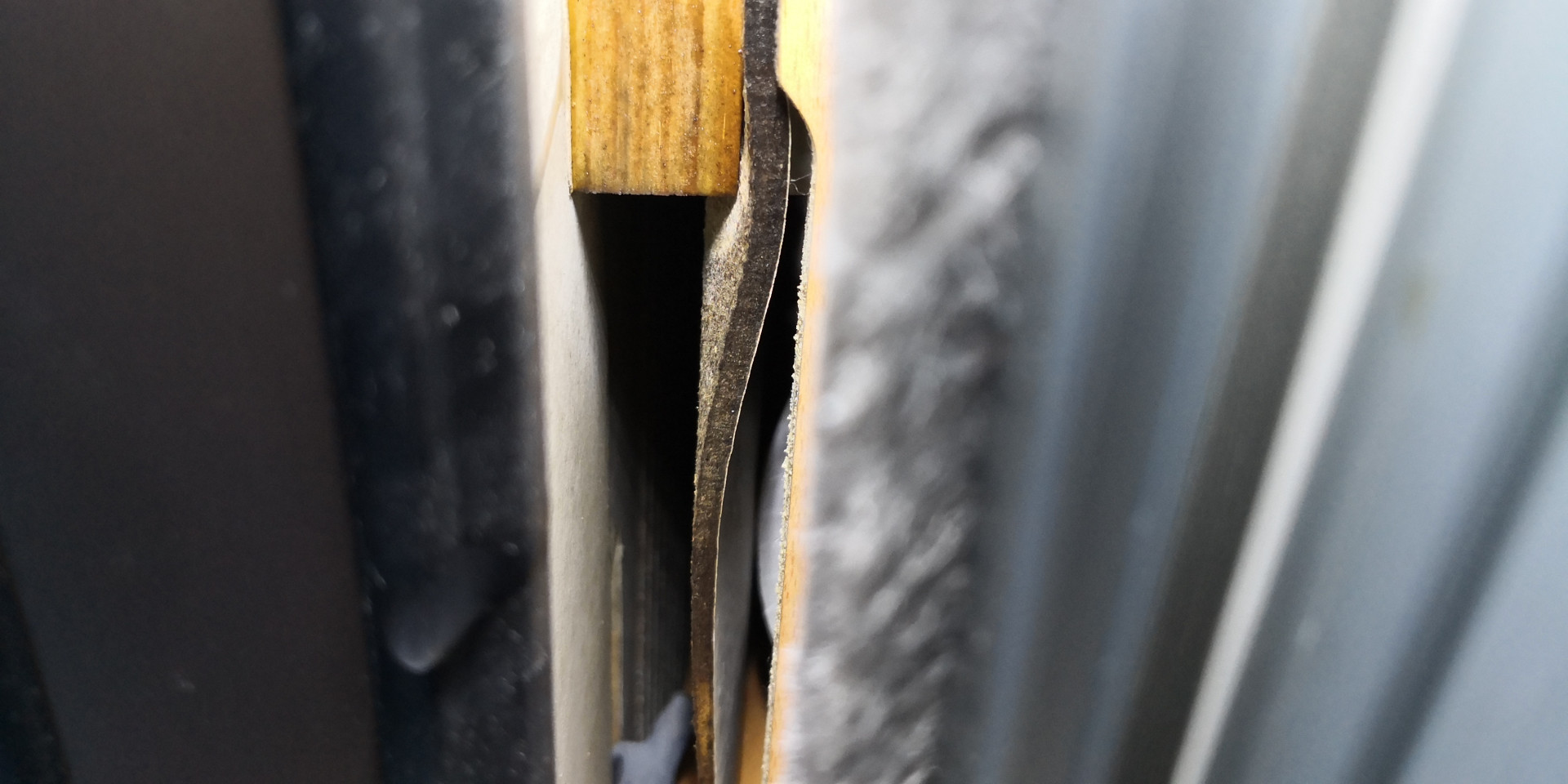

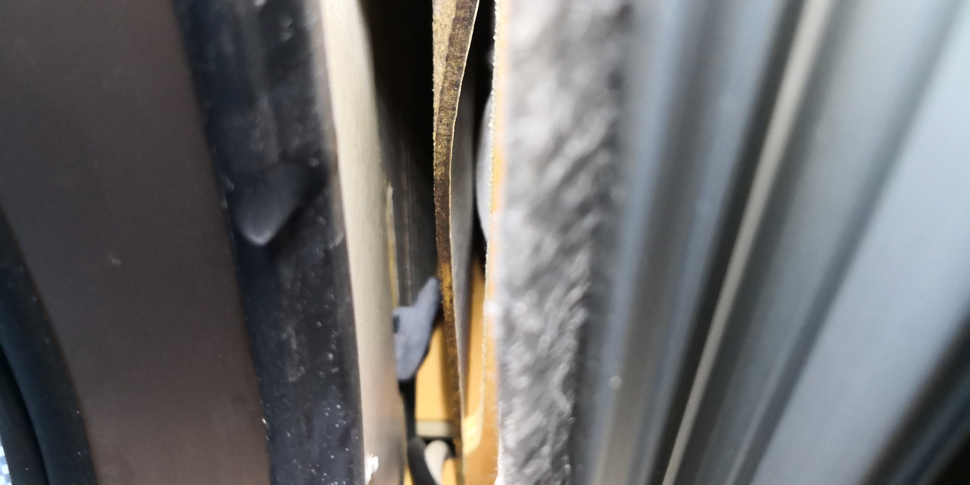

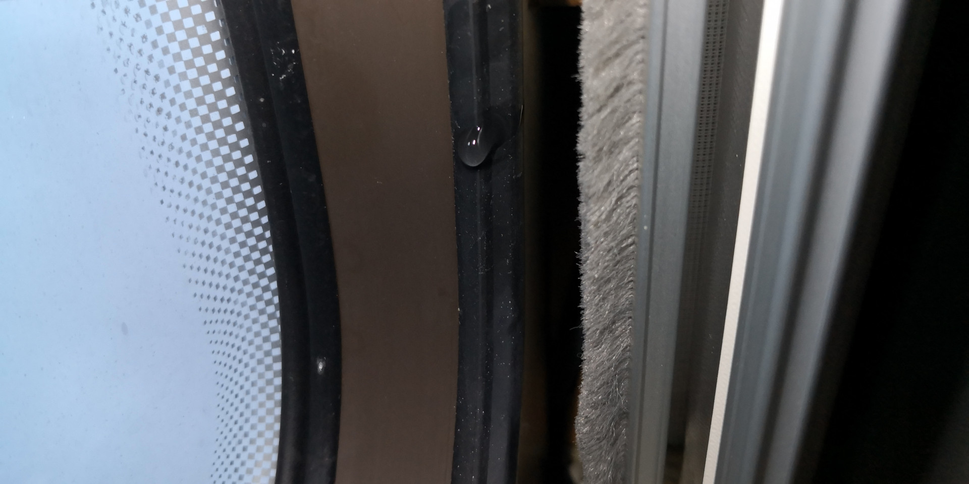

No ni hirvee kriisi päällä kun huomasin ekan vuodon nyt kun on tuota vettä tullut enemmän tuolta taivaalta. Vuotokohta on fillaritelineen yläkiinnikkeen kohdalla ja nyt pitäisi saada selville miten paha tilanne on ja mitä asialle pitäisi tehdä? Kun otin kuvia kännykkäkameralla niin kameran AI laittoi päälle asetuksen "vesiputos" :( mutta toivottavasti tilanne ei nyt niin paha ole.

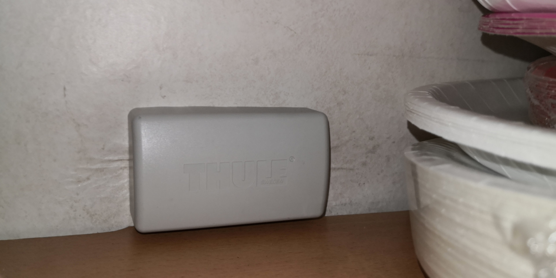

Tuo keittiön kaapissa oleva thule muoviläpyskän ympärillä näkyy vähän tollasta kosteuden aikaansaamaa epätasaisuutta mutta kaapin puolelta se on ainakin ihan kuiva. Sen kaapin takaosan pinan takana oleva puupalikka on ainakin kuvien perusteella läpimärkä.
Nyt sitten tarvisi hyviä ideoita ja ehdotuksia mitä pitäis asialle tehdä?
Ja ei minulla ei ole mahdollisuutta viedä kärryä sateelta suojaan.
Voi olettaa, että sama homma on myös toisen kiinnikkeen kohdalla mutta mulla ei ole tietoa missä se toinen yläkiinnike on.

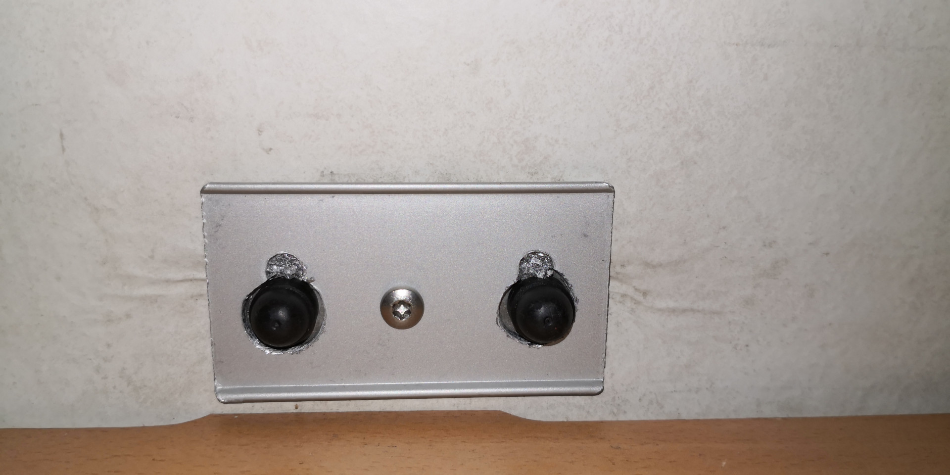

Tämä kuva näyttää siltä kuin "paineen tasauslevy" ei hoitaisi lainkaan virkaansa, vaan kaikki yläkiinnikkeiden kuorma/veto tulee ruuveille ja niiden muttereille. Erittäin oudon näköinen kötöstys, ja se toinenkin varmaan vastaava..  :-X
Tuota ihmettelin itsekkin aikani, että mitä tuossa on tehty.

Kävin tarkistamassa tilanteen ja ruokalusikan verran oli vettä tullut yönaikana kippoon jonka vuotokohdan alle laitoin. 88k5:n huomaama "paineen tasauslevy" kohta näytti siltä, että siellä alla on prikat. Samanlaiset prikat löytyi myös vessan puolelta reikien alta jossa on toisen puolen kiinnitys. Ajattelin tänään vähän liimamassaa siihen saumaan laittaa koko matkalle ja sitten ajatus oli vielä lisänä laittaa läpinäkyvää gorilla teippiä niin, että se ohjaa katolta tulevan veden listan yli jossa fillaritelineen kiinnike on kiinni.
Mitäs mieltä olette tarviiko tuota kastunutta kohtaa koittaa jotenkin kuivattaa?

Tuon alumiini levyn ilmeisesti saa pois sisäseinästä poistamalla tuo ristipää ruuvi. Mitään virkaahan tuolla levyllä ei nyt ole - sen kuuluisi olla sisäseinään liimattu iso yhteinen aluslevy läpipulttien muttereille.. voi olla että tuossa hymerin rakenteessa ei ole runkoa minkä läpi ne pultit tulevat, ja siksi seinän paksuudelta on holkit pulteilla. Puristaa siten seinää aavistuksen, mutta ei lontolle. Sisäseinää ylhäällä tulee painetta (alhaalla vastaavasti ulkoseinään) kun fillarit tms telineessä painona.
Hätäapukorjauksena tosiaa teline pois paikaltaan ja ulkotiiveys korjaukseen. Voi tulla pultteja pitkin vesi sisään. Muovi kupu ulkopuolelta pois ja kuva tilanteesta auttaisi arvuuttelussa - ettei kiinnitys ole jo löystynyt kun tapetti sisällä jo kiharalla..
