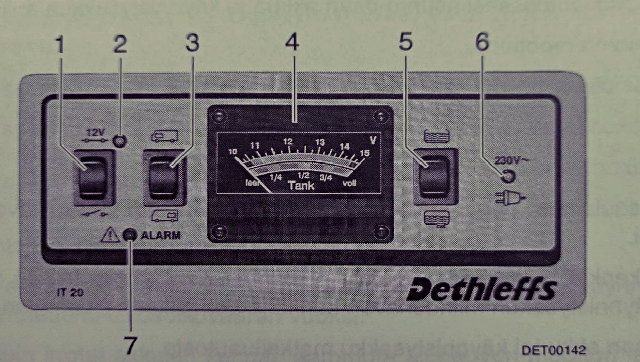

Menin sitten vaihtamaan matkamökin aavistuksen verran uudempaan ja monta aavistusta siistimpään ja omaan tämän hetken käyttöön sopivampaan. Uusi auto on Fiat alustainen Dethleffs vähän reilun 10 v takaa. Auto on muuten testieni mukaan kunnossa mutta mökkiosan mittareissa vähän vikaa.
Oven päällä on voltti-vesisäiliö mittari sekä ampeerimittari. Mittarin mukaan purkaisi akkua vähän kokoajan mutta ei käännyt latauksen puolelle vaikka olisi vaitakunnan verkossa kiinni tai auto käynnissä eli mittari ei pidä paikkaansa. Voltti-vesimittariin syttyy valo mutta se tasaisesti pohjaan tyrmattynä vaikka akussa on virtaa ja säiliössä olisi vettä.
En ole vielä rikkaa ristiin laittanut ongelman selvittämisen suhteen. Ajatteli irrottaa mittaripaneelin ja katsoa mitä takaa löytyy ja mittailla mitä piuhoissa liikkuu. Jos joku on ollut saman ongelman parissa tai muuten osaa antaa hyviä neuvoja niin mielellään otan vastaan.

Sama vika minulla (Dethlefs 08 Fordin alustalla).  Volttimittari ei näytä mitään. Mittarin oireili ensin "pätkimällä" ja nyt sitten lakkasi toimimasta kokonaan. Ei näytä akkujen jännitteitä eikä vesisäiliöiden veden määrää. Muut toiminnot OK ja lataus pelaa. Mittaripaneeli on IT 20-3 ja sähkökeskus on ELB99. Irroitin mittaripaneelin ja tarkistin liittimet. Näkyvää vikaa ei ollut. Itse epäilen kondensaattorivikaa tai kosketusvikaa mutta en tiedä, että mistä kannattaisi tutkiminen aloittaa.

Kyllä mittari vika , mittarin viisarin käämi poikki kun valo syttyy mutta ei näytä akun jänniteitä ja puhdas ja harmaan vede määrää , mittaa oomi puntarilla näytääkö 341 oomia suurin piirtein  jos ei näytä käämi poikki , minulla on kyseisiä mittareita

Tarkistin mittarin käämin ja ei tullut lukemaa, eli viisarin käämi on siis poikki. Mittausjännite kylläkin tulee mittarille. Omasta varastosta ei löynyt sopivaa mittaria (yksi VU-mittari löytyy mutta käämin vastus on n. 1400 ohmia ja kiinnityskin on eri). Rauno, mitä sinulla maksaa uusi mittari?
