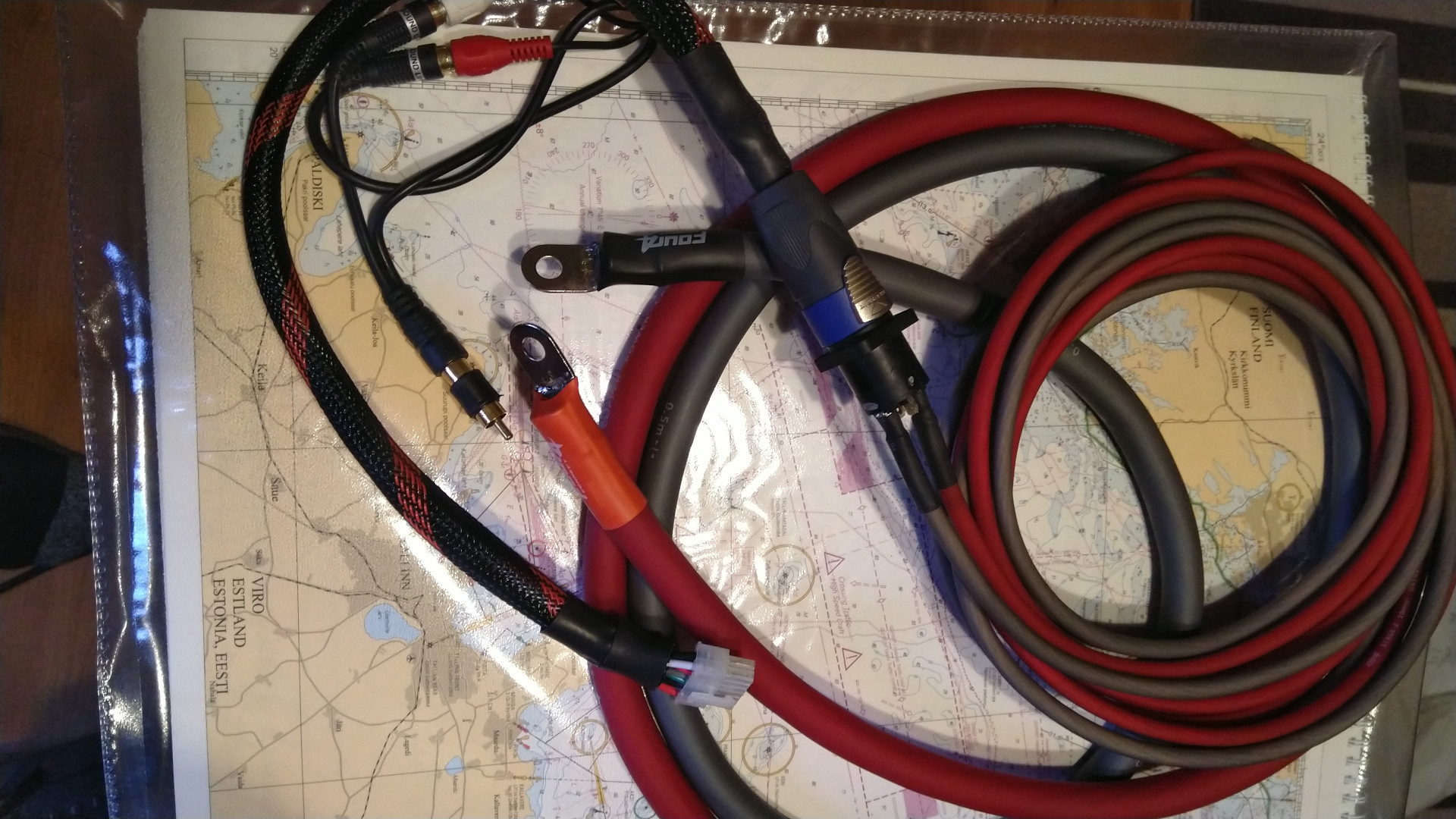

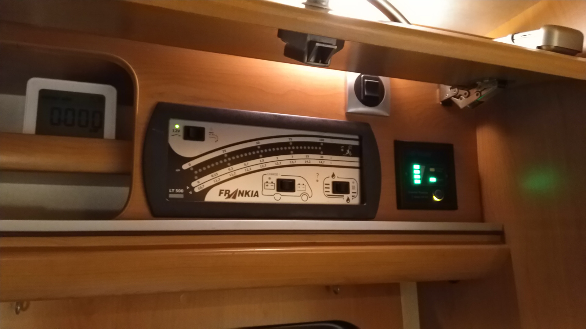

Pieni päivitys autoon. 230V keskus uusiksi, 2kW invertteri kaukohallinnalla, autom. verkon vaihto hidastuksella. Samalla kattoilmastoinnin johdotus ja pistorasia uusiksi. Samalla kun piuhoja vetelin, niin yksi ylimääräinen kamerapiuha varoiksi etupäästä ohjauspanelille..
Hupiakun napoihin kunnolliset kengät. Orkkikset lähti. Nyt invertterin ja aktivisubin nyörit yhteisen 300A sulakkeen takana. Näppärä pääsulake suoraan akkukengässä 50mm2 lähdölle. Muut lähdöt eivät ole sen takana.
Hyvin tuntui pelaavan. Pelkästään ohjauspanelin kaukohallinnan painikkeesta koko systeemi toimii. Noin 3 sek vaihtoviive verkkosähköstä invertterille. Lapsikin osaa käyttää  :D
Dometikin kattoilmastointiaki n pyöritin kokeeksi. Näillä pakkasilla en edes yrittänyt kompuraa saada käyntiin. Puhallin pelasi ja lämmityspuoli myös.
Projektihan alkoi jo joulukuussa. Iso työ kaapelin vedossa tuplapohjaan, ja muutoksissa. Invertteri meni tuonne kellariin sopivaan sopukkaan pois säilytystilaa viemästä. Samassa vetelin myös tuon aktiivisubin kaikki piuhat. Oikeastaa tuon hifipuolen jatkona tämä oli..
