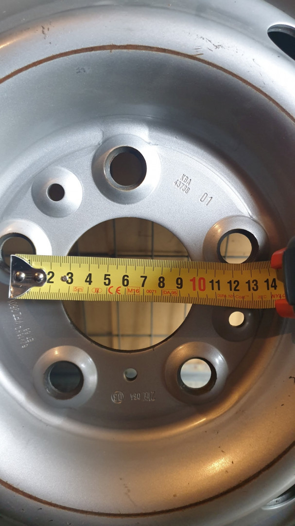

Hei. Olen kauppaamassa tarpeettomia Ducaton peltivanteita nastarenkaineen ja hieman aiheuttaa hämmennystä vanteiden pulttijako. Olen ollut siinä käsityksessä, että omassa Ducatossani on 5x130 pulttijako, mutta itse mittaamalla en saa jaoksi kuin n. 123 mm. Voisiko joku tietäväinen avata tätä pulttijako asiaa? Miksi vanteeseen stanssataan kaikki muu tieto, mutta ei  pulttijakoa...
Liitteenä kuva näistä "5x130" jaon vanteista.

Piirräppä ympyrä jonka kehä kulkee pyöränpulttien keskiöiden kautta,josko sen halkaisija olisi 130mm?
Sanoovat reikäpiiriksi noi metallimiehet.

Juu kyseessä ei ole reiästä reikään mitta....vaan näin
http://autotek.fi/vannetekniikkaa/

Kiitos - tämä selkeytti asiaa kummasti  Thumb
