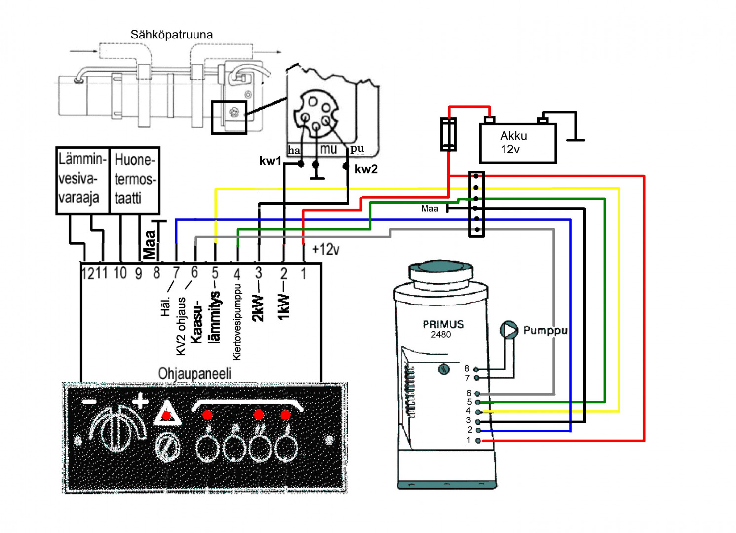

Puhdista myös akulta ohjauspaneelille menevät liitokset ja ohjauspaneelilta pannulle menevät liitokset. Kuvan kytkentä on 2480:stä, mutta ero on ohjauspaneelin nasta 6 ei ole sinulla käytössä eikä pannun liittimenylin ja alin johto.
