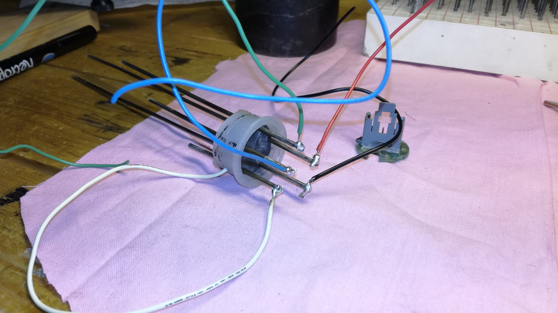

tällainen oli anturi purettuna ja korjattuna, lisäksi olen järjestänyt uudelleen vesisäiliön täytön yms, nyt on toimiva, ei tarvitse kuin vetäistä hieman luukusta ulos ja avata korkki jossa ei enää ole johtohässäkkää, suosittelen.

Tuossa anturissa oli kontaktikosketus sauvoihin ja aivan hapettunu, joten vaan juotin sauvoihin uudet johdot tinalla ja siirsin uusien johtojen päähän sen irrotettavan liitospistokkeen, kupin täytin epoxilla kun ei sikaa ollut juuri saatavilla.

Tuo säiliön osa jossa on kierre korkille mutta ei läpivientiä, se on helppo sahata auki , varovasti, ja tekee siihen uuden läpiviennin. On hyvä, helppo tankata vesi.
