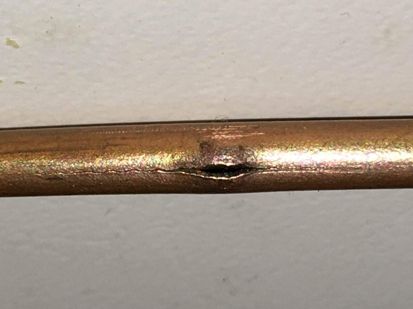

Kapillaarikytkimen kupariputkessa on pienen pieni halkeama, eli kaasut on karanneet ja kytkin ei toimi.
Luonto ei anna myöten kasata patruunaa toimimattomalla ylikuumenemissuojal la, eli löytyisiköhän jostain vielä uutta?

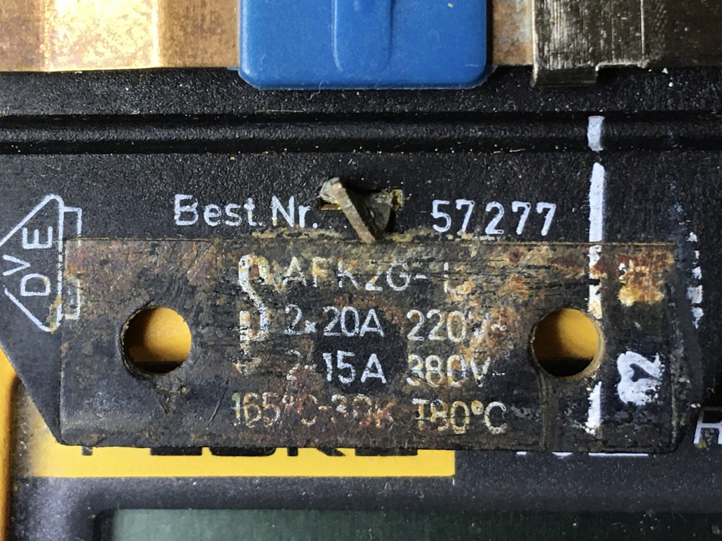

Putsasin hieman kytkimen merkintöjä:
Best.Nr. 57277 on tilausnumero, kun vaan saisi osan jostain tilattua lähes 40 vuotta vanhaan laitteeseen.
AFK2G-1 lienee malli.
165°C-30K T80°C
Olisiko 165 astetta maksimi käyttölämpötila ja 80 astetta katkaisupiste?

Purin toisenkin samanlaisen patruunan vuodelta -89. Sama juttu, eli kapillaarikytkin ei laukea edes kiehuvassa vedessä vaikka putki näyttää ehjältä.
Ei kai tuo 165 astetta ole oikeasti se katkaisupiste? Sehän vaatisi, että patruuna olisi kuivana, jotta vastus kuumenisi yli sata-asteiseksi.

Saksan ebaysta löytyisi samanlainen Sicherheitstemperat urbegrenzer malli AFK2G-J, osanumerolla 34654
Lämpötilamerkintä on 130°C-30K ja toimintalämpötilaks i mainitaan 90/110°C
Voisiko olla, että tuo Primuksen katkaisijan merkintä tarkoittaisi toimintalämpötilaks i ~130°C? Eli tuo 30K tarkoittaisi 30 Kelvinin tarkkuutta

Google on kaveri:
Lämpötilamerkintä tarkoittaa, että ylikuumenemissuoja laukeaa 135-165 asteessa (tai sitten 150-180 asteessa) ja 80 astetta on veden suurin sallittu jatkuva lämpötila.
Turha siis testata kiehuvalla vedellä, koska suoja laukeaa käytännössä vain, jos sähköpatruuna käy kuivana.
