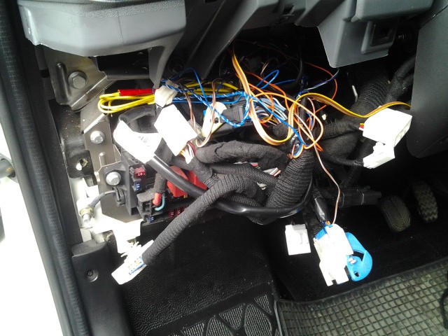

« Vastaus #41 : 18.04.2014 kello on 09:57 »
No olipa helppo asetaa Waecon säädin autokohtaisella asennussarjalla.
Kaikki tarvittavat kytkentäpaikat löytyy tuolta ,parilta liittimeltä.
Waecolta saa autoonsa lisäasennusohjeen ,minnekkä ja minkä johtimen voi liittää.
