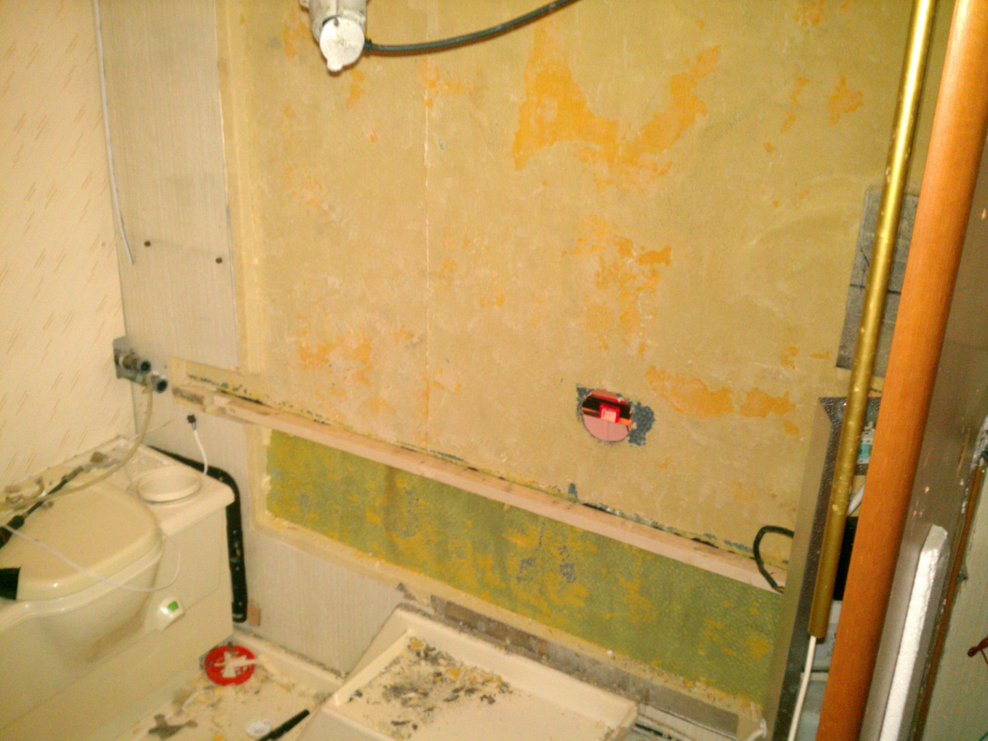

Tuntuu jo mukavammalta kun kaikki märkä on kannettu pihalle ja puhallin huutaa. Seuraava iso haaste on saada kaikki näyttämään alkuperäiseltä. Nimittäin liitteenä olevaa kuosia ei löydy mistään (oikea alhaalla, -06 eteenpäin solifer). Katsotaan jos joku liike saa tilattua ruotsista, mutta sekin vaikeata.
Tapetoimalla koivuvanerin päälle ei kovin alkuperäistä saa millään...

Just tulikin info että Teuvan caravanpalvelussa on hyllyssä! 129e kappale (1,2x2,4m). Kyl se pitää investoida vaan.
  • Viimeksi paikalla: 5.02.2022 kello on 22:16
