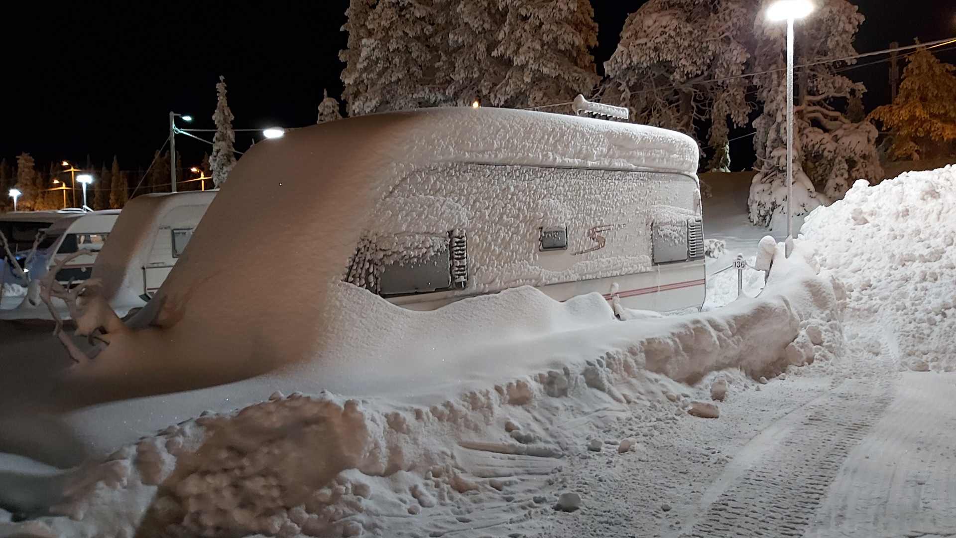

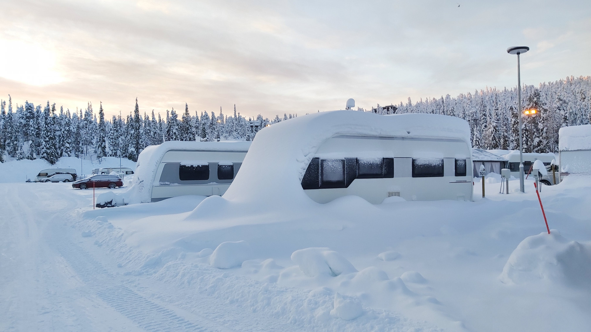

Valtavasti kertyy kosteutta talvella vaunun sisälle, kun lämmöt on päällä ja perhe on vaunun sisällä esim katon ja seinien kulmiin. Tuossa juuri seurasin vierestä puolitoista viikkoa vaunuasumista Rukalla.

Tuossa Rukalla tutkin noita vaunujen etuosia, niin kyllähän etuikkunan ympäristön rakenne on kaikista allergisin rikkoutumaan.
Nuo isot muovikulmassa olevat palat keulassa on hankalia, jos niihin pääsee vesi/jää alle. Nytkin oli Rukalla vaunulle haastavia ilmoja.
Välillä oli pakkasta ja välillä plus kelejä. Kyllä kaikenlaisia viritelmiä näki keulassa. Monella oli suojapressu edessä.
Taitaa olla vaan niin, että uudessa LMC:ssä on tällähetkellä paras keulan rakenne. Sen on yhtä etukoteloon saakka, eikä keulassa ole saumoja. Tietysti jos korjaamista tulee, kallista on.
