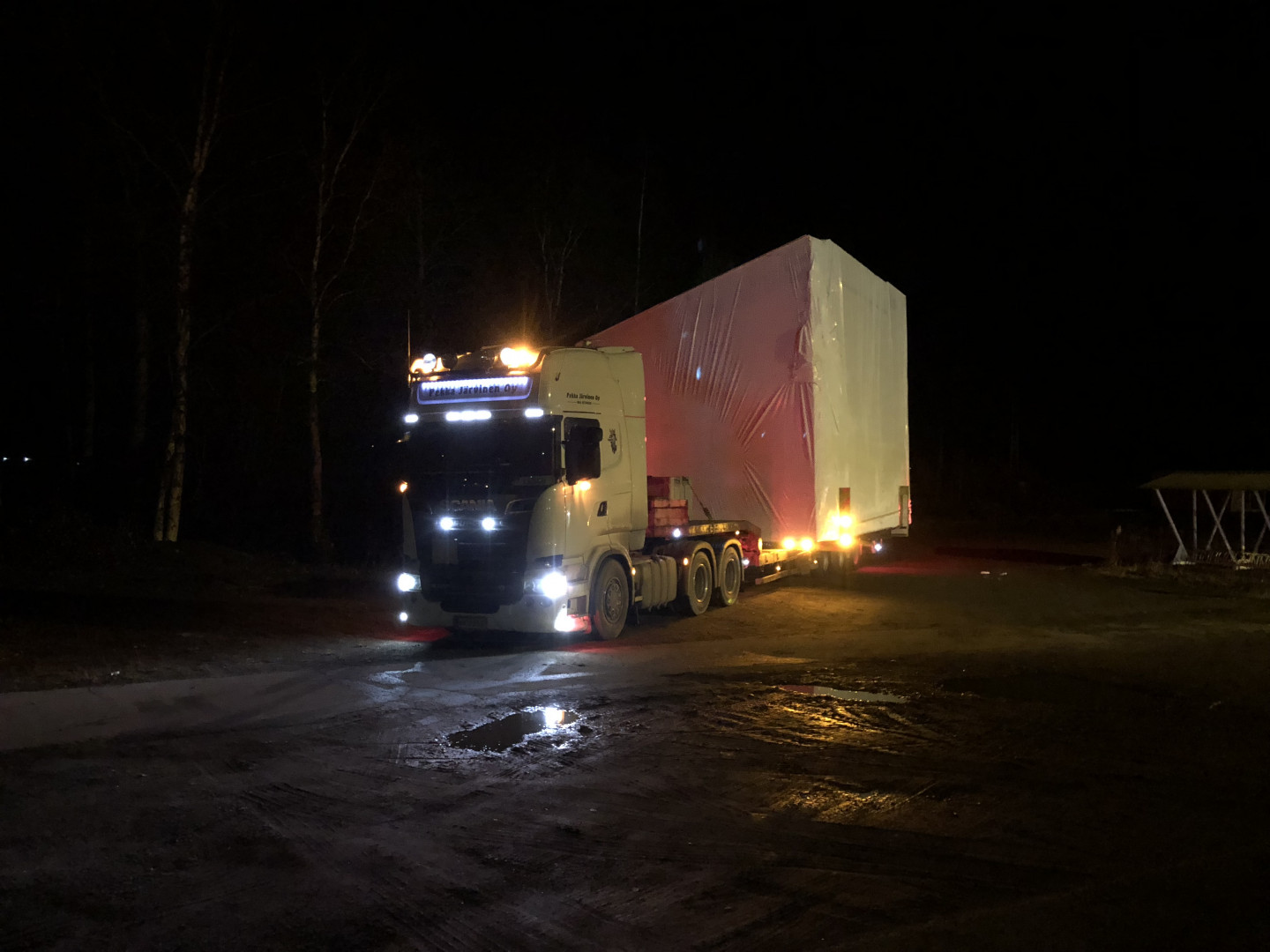

Tuollaisia siirreltiin. Korkeutta rapiat 7m ja leveyttä 5m.

Kuvassa on talovaunu.
Jos sitä hinataan traktorilla, leveyttä saa olla 4m ilman saattoa.
  Tässä voisi olla aloittajalle ratkaisu, muutama vuosi sitten toin Janakkalasta Valkeakoskelle "erikoiskuljetuksen" traktorilla.
Kestääkö nuo talovaunujen pienet pyörät maantietä pitkäänkin?
  Traktorivuokraamoit a on myös "vähemmän"? Pitää varmaan hankkia luottamuksellinen suhde traktorin omistajiin, ja tarvittava pelitaito, kortti kait riittää?
Jos sitä vetää kuorma-autolla tai se lastataan rekan perävaunuun, leveys yli 3,5m vaatiin saattoauton.
Erikoiskuljetuslupa a ei tarvita alle 4m leveissä kuljetuksissa.
arvasinkin että sulta tulee faktaa. itse olen pysytellyt vain alle 3,5m kuljetuksissa, ne ei vaadi kuin valot ja matkaan.
outoa kyllä kun taas traktorit pääsee helpommalla kuin kuorma-autot. voi olla hurjaa kun joku 15v nulikka lähtee traktorilla hinaamaan 4m leveetä  Thumbd
Mutta pointti oli kuitenkin se, ettei tuollaista talovaunua saa pakulla tai maasturilla vetää muutakuin omalla vastuulla omalla pihalla. Painavat äkkiä sen 7tonnia, niin menee kyllä transittikin ojaan jos vaunu niin haluaa.

tuossa kuva miten noita kuskataan, ei transitilla.
lavetilla lähelle maalia, traktorilla loppumatka:
kuvat lainattu talotehdas.eu -sivulta, eli samasta missä aloitusviestissäkin oli talovaunu.
