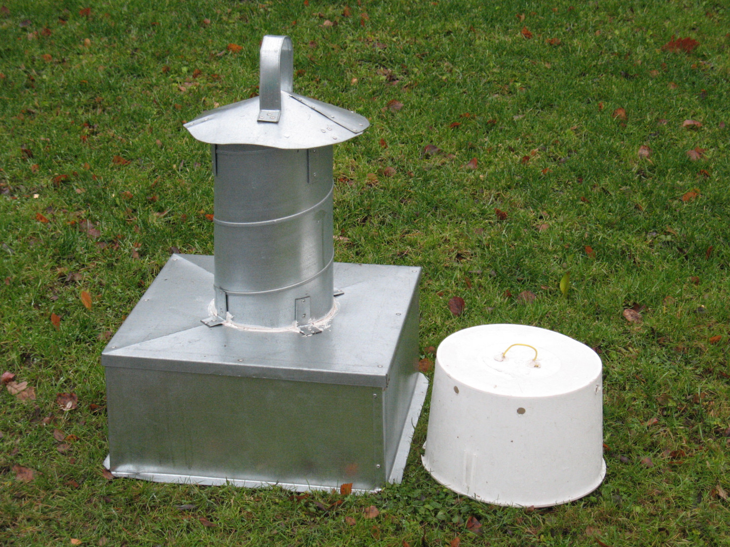

  Näinhän se on, minunkin mielestä. Tuota -81 Spriteä ei kait pahemmin lämmitelty, ei ainakaan lattiasta, kun sellaista ei oo. Vauriot on tullut ulkoa tulevasta vedestä, siis saumoista tulleesta. Niihin pitää huomio keskittää. Jos silloin tällöin syksyllä pieni patteri päällä, varmaankin hyvä. Keväällä hyvä ilman vaihto riittänee, kun ilma on kuivaa. Talvellakin pitää huolehtia ettei lumi tuki kattoluukkua. Meillä tälläiset kattoluukun ja savupiipun päällä, jotta ilma kiertää, kattoluukukin reilusti auki.
