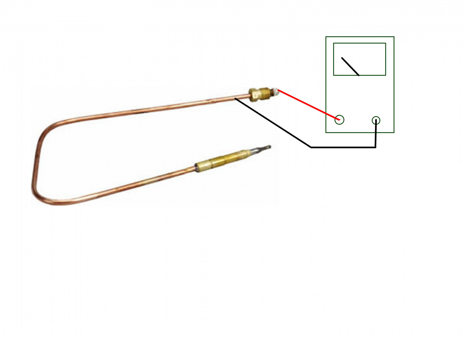

Kyllä toi pilottiliekki hyvältä näyttää. Kipinäkärki on varmaan katkennut kauluksen sisältä. Mittaa liekkivahdin jännite, pitäisi nousta jonnekkin 10-20 mVolttiin.
  • Viimeksi paikalla:15.06.2024 kello on 08:22
Vs: Alde 2928 melkein syttyy kaasulla, mutta ei jää palamaan
« Vastaus #11 : 21.08.2019 kello on 08:12 »
Ok, kiitos. Mittailenpa töiden jälkeen. Kaikki osat näky olevan vielä saatavana varaosinakin onneksi. Tosin saa vielä koko polttimenkin  8)

mittaus antoi 0, alkuisia lukemia, välillä ihan puhdasta nollaa. Eikä pääliekki syttynyt ollenkaan.

Kyllä se voi olla ylikuumenemissuoja eli mikrotemp viallinen jos ei jännitettä tule. Ylikuumenemissuoja on pannun yläosassa ruskean sukan sisällä, kun aukaiset sukan niin oikosulje mikrotempin jalat ja kokeile käynnistystä. Mikrotemppejä saa tuolta > https://www.partco.fi/fi/1320-laempoesulakkeet

Ylikuumenissuoja oli ehjä...laitettu uusi kipinäkärki ja liekkivahti..laakis ta tulille. SUURI Kiitos  Thumb
