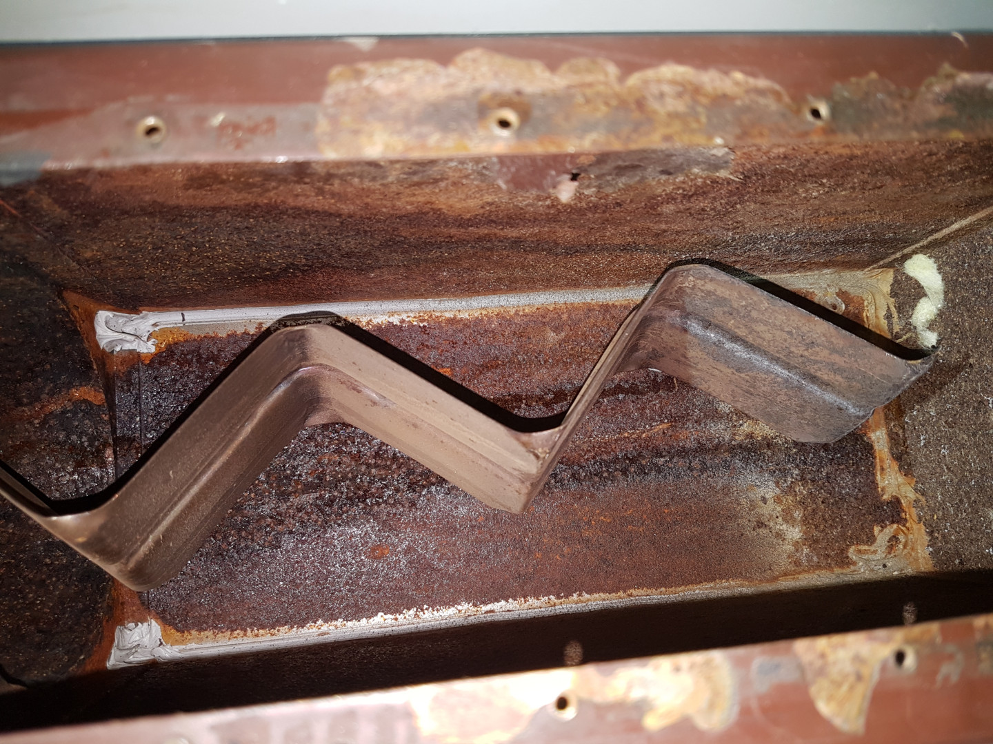

Polttimen päällä on noin 5-6 cm reijitetty teräsrengas, joka sulta varmaan on irronnut. Pannusta poltin irti ja asettelemaan takaisin paikallen.
  • Viimeksi paikalla: 3.03.2023 kello on 07:51
Vs: Alde 2921 Liekkivaimennin
« Vastaus #2 : 20.07.2019 kello on 11:54 »
Tuossa takapuolella polttimen päällä.

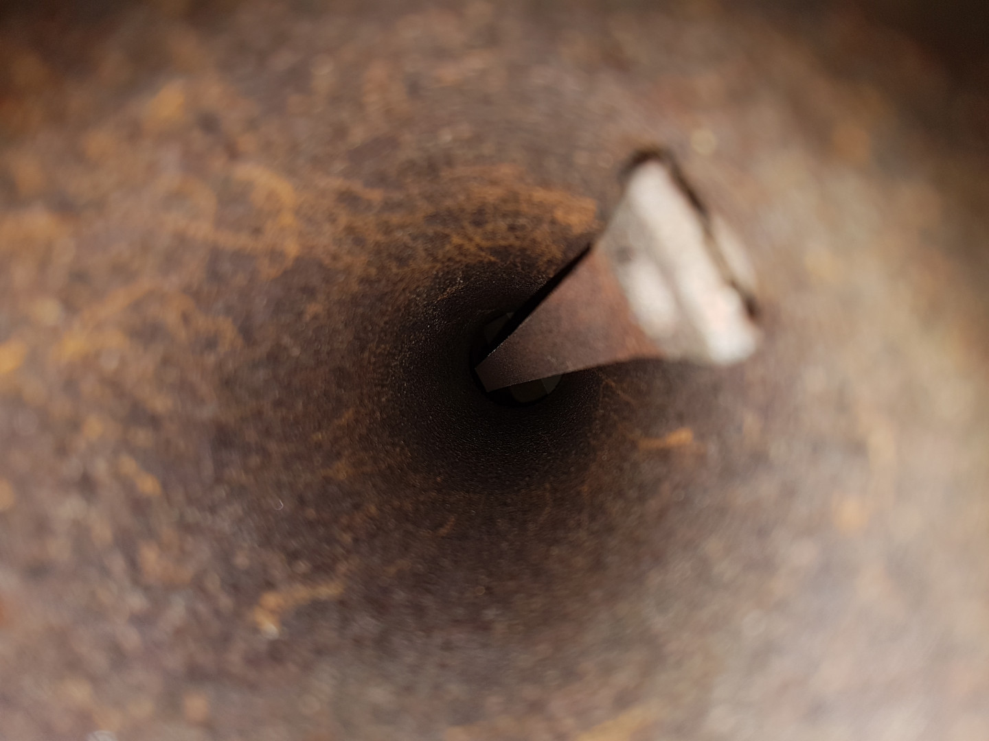

Luulempa ettei sille pakoputkessa olevalle kierrepellille ole tapahtunut mitään,vaan polttimen päälle on pakoputkesta tippunut ruostetta ja kun se palaa siinä polttimon päällä niin se pitää aikamoista jyrinää ja liekki on keltainen.
 Ajoitko ennen huminan alkua nimismiehen kiharaista tietä?
 Polttimen päältä on poistettava ruosteet ,joko tarkastusreiän kautta tai irroittamalla etulevy polttimoineen,jos et tee näitä toimia polttimosta tulee ahjo ja reikälevy palaa puhki.

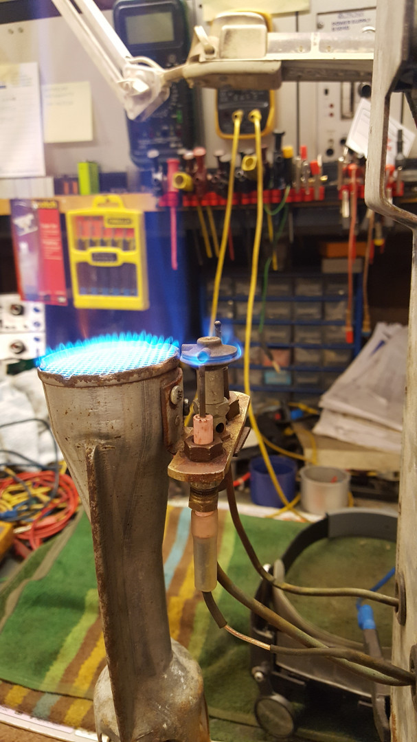

Jos arinareikälevy on ehja niin liekki on kuvan mukainen. Reikälevyn alla pitää olla myös verkko.

Nytten alde toimii taas..suoritin täydellisen putsauksen...liekin vaimennintakin oli paljon jäljellä...oli ylhäältä pienellä pultilla kiinni...alhaalta tosin ei taivu pois,eikä ylhäältä mahdu  pois...
