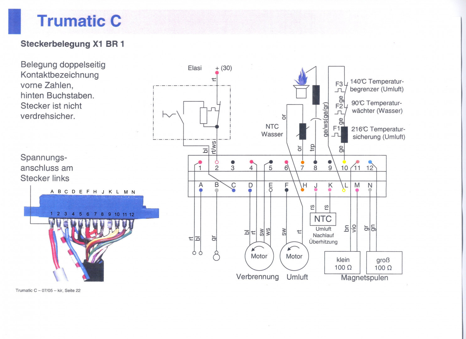

Lämmitin Gurun ohjeen mukaan mitä löysin aikaisemmista keskusteluista; Piirilevy irti ja mittasin liittimestä anturiketjun ( 10/L ) ja kaasuventtiilin käämit ( 11/M ja 12/N ). Eli 10/L näytti lukemaa 0,07 (yleismittari oli ohmi asteikolla 200) 11/M ja 12/N näytti lukemaa 0,75 molemmat (ja yleismittari samalla ohmi asteikolla 200) Toivottavasti osasin mitata oikeilla asetuksilla.
Nyt vasta luin tarkemmin aloituksen. Näyttikö kaasuventtiileiden mittaus todellakin 0,75 ohmia, pitäisi näyttää noin 93 ohmia?
  • Viimeksi paikalla:25.10.2019 kello on 14:28
Vs: Trumatic c 3400 ei käynnisty
« Vastaus #19 : 29.06.2019 kello on 18:37 »
74.3 ohmia näyttää molemmat. Olin kirjoittanut väärin tuon 0.75. Mutta tuo on oikea tulos.

Mikä jännite keloille kuuluisi mennä? Voisiko syötön tehdä väliaisesti testimielessä ulkoisella virtalähteellä. Sillä jos saisi kaasun virtaamaan niin pääsisi tutkimuksessa eteenpäin ja helv.. Hyvällä tuurilla pannu jopa lähtisi pöhisemään..

Osaatko neuvoa mitä Voltti määrää keloille kuuluisi mennä ?

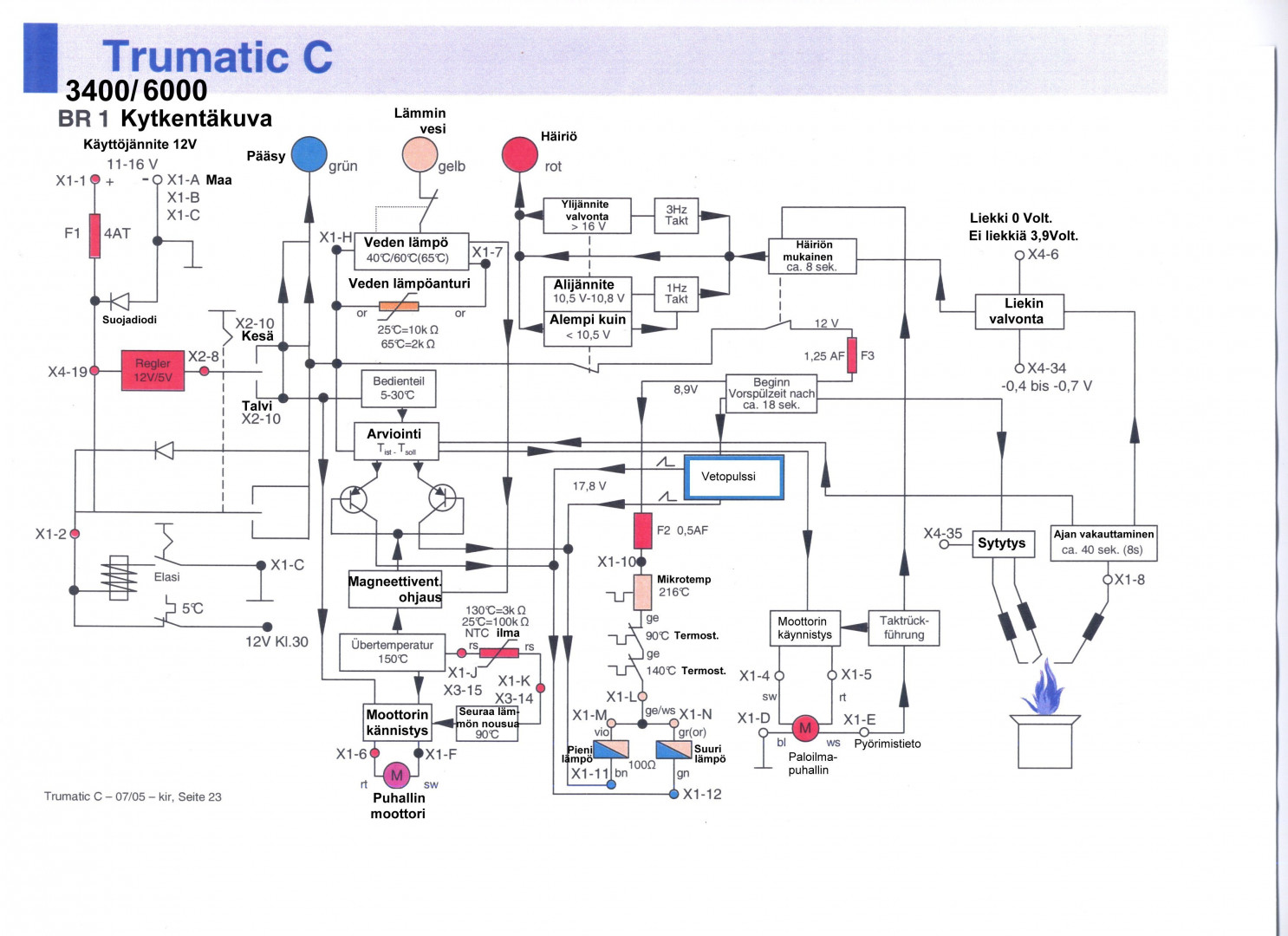

Hupsista keikkaa.. Nyt menee mulla kytkentä kuva jo yli hilseen. En osaa katsoa että mikä on ohjaus jännite keloille.

Tuossa lämmittimessä on liekkivahdissa alkuperäisesti mikrotemp joka on voinut laueta. Mene pakoputken luo ja tunnustele, että tuleeko lämmintä ilmaa noin 5 sekuntia kun kaasuventtiili on vetänyt. Jos tulee niin mikrotemp on lauennut ja liekintunnistus ei toimi.

Mutta magneettiventtiilin keloille ei tule virtaa niin ei voi vielä liekkiä syntyä kun kaasun tulo loppuu siihen. Oon taas pyöritellyt piirilevyn sata kertaa ympäri käsissäni ja yrittänyt siitä etsiä vikaa miksei virta mene riviliittimelle niihin keloille lähteville nastoihin.
Siksi mietin sitä kelojen ohjaamista ulkopuolisella virtalähteellä testimielessä jotta päästäisiin testaa että toimiiko lämmitin kun sille saataisiin kaasu perille asti.
