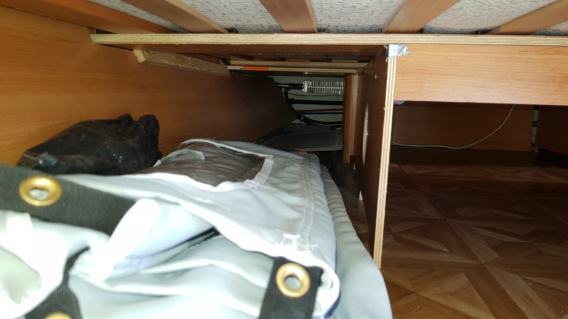

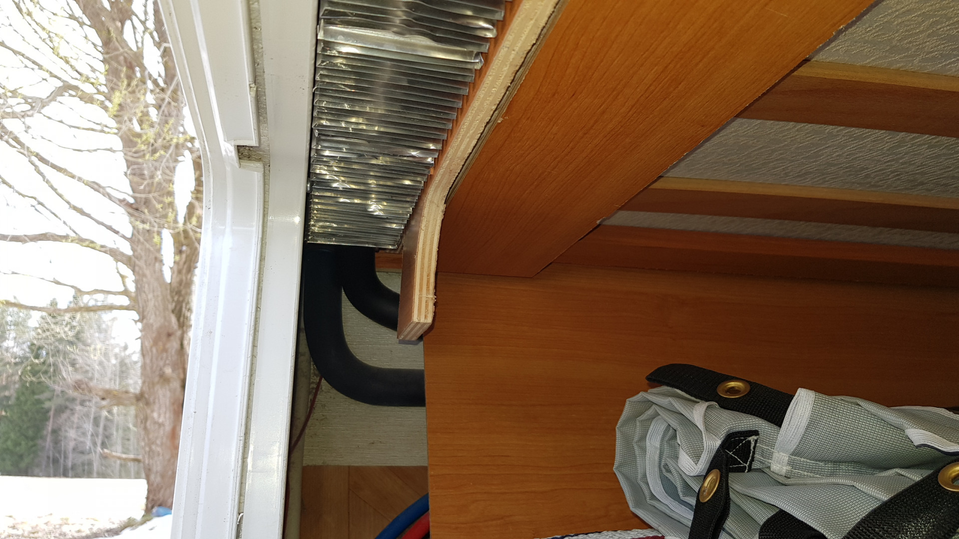

Tässä omasta s5 oleva luukku. Huom patteri menee huoltoluukun yläreunassa.

Tänks kuvista, näyttää hyvältä. Kaavailemani luukku ei menisi ihan noinkaan taakse, jos etureunan laittaa ikkunan etureunan tasalle.
Viitsitkö ottaa mitat ulkopuolelta, luukun ulkoreunoista. Mielestäni ulkoreunan korkeus on yleensä reilu 34cm, jolloin asennusaukon korkeus on luokkaa 30cm.
Pituus on varmaan jotain alle 80cm ulkoreunoista..?

Mitat noin leveys 78.3 cm ja korkeus 33.5 cm.
Syy miksi luukku on noin perällä on se, että takakulmaan saatu kokovaunu levyinen säilytystila. Tuosta saa esim sukset joille on oma laatikko tms. Tässä tapauksessa telttakepit.

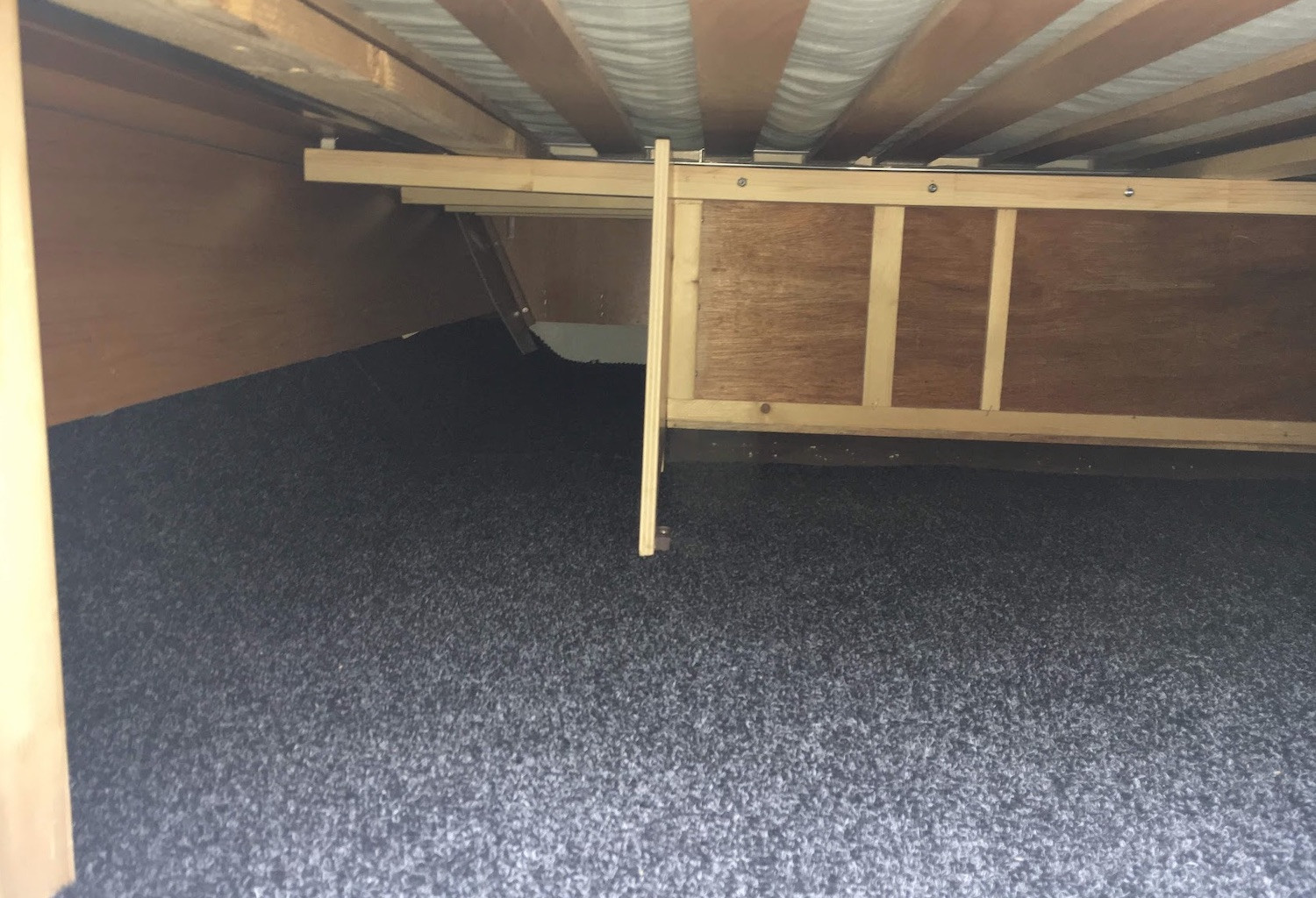

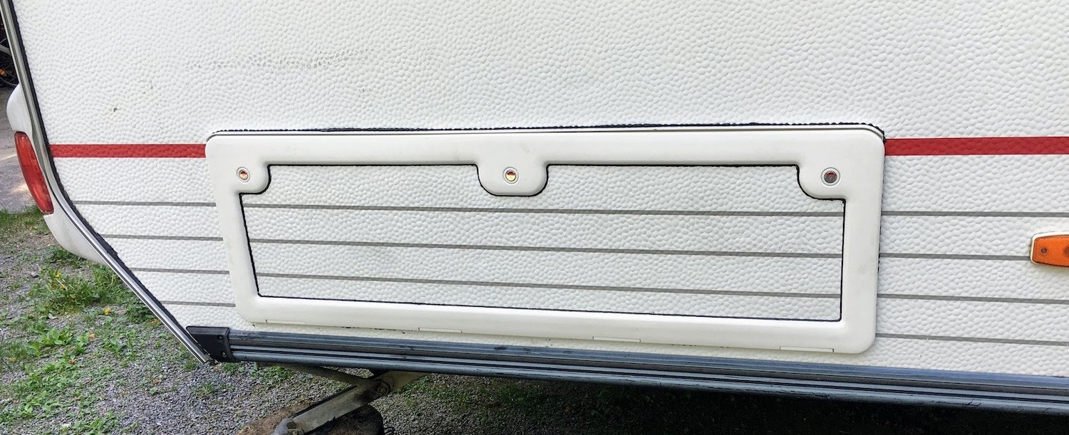

Luukku on seinässä ja odottelee loman alkamista. Laitetaan muutama kuva. Tulihan mukavasti lisää hyötytilaa.  :)
Modasin parisängyn runkoa ja kavensin takimmaisen istuinlaatikon, niin sai myös vaunun leveysen tilan. Kiitti vielä kaikista vinkeistä!
Laitoin kuramaton lattiaan, niin pysyy kamat mukavammin aloillaan.
Takimmainen istuin laatikko kavennettu reilu parikymmentä senttiä, niin jää tilaa sinne missä sitä tarvitaan.

Siitähän tuli hieno  Thumb
