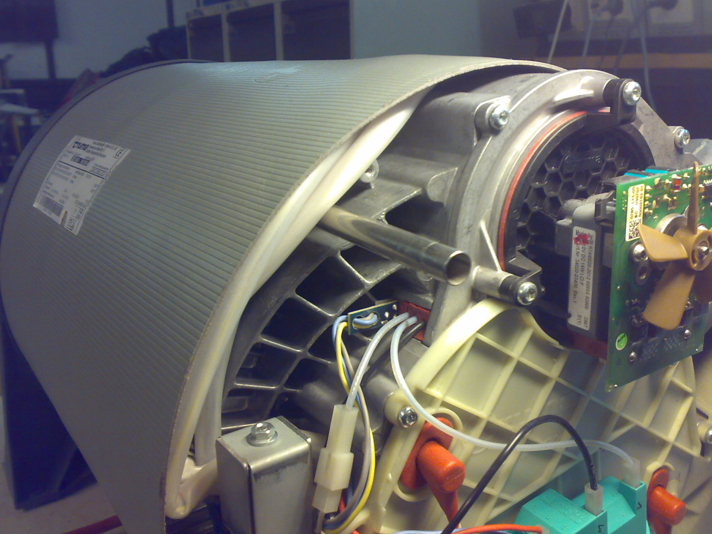

« Vastaus #2 : 20.05.2019 kello on 12:52 »
Tässä vielä tämä lista. Onko paloilmapuhaltimen anturin takana eristelevy?

« Vastaus #3 : 20.05.2019 kello on 13:16 »
Puran anturin irti illalla ja näen eristelevyn sitten. Vielä jos saisin tilinumeron, niin maksan palvelumaksun korjauksen helpottamisesta  :D
