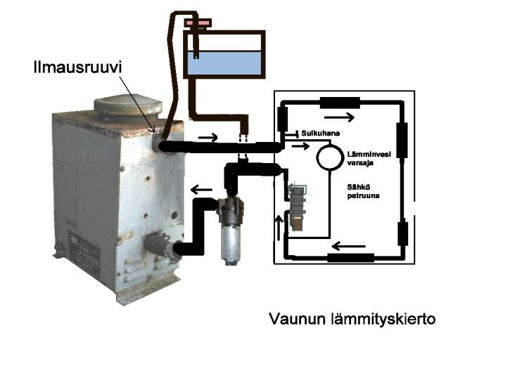

Onko Primus 2450 mallissa erillistä ilmausruuvia,kun en pikaisesti haettuna löytänyt?Tieten se voi olla kierrossa muuallakin,en ole vielä tutkinut.
Saahan sen letkuja raottamallakin ilmattua?!

Tuollahan se yläputkessa on, ellei ole hiottu pois.

Pikaisesti katsottuna näyttis,että tuosta on vedetty kirkas letku paisarin yläosaan?Lieneekö sitten koko ajan auki,ainakin näytti vettä/ilmaa menevän kun testasin pannua.Kun kumpikin hana pannusta oli auki,pyrki keittämään.Täytynee pumppukin tutkia.

Siitä letkusta kuuluu tulla nestettä, aina kun pumppu pyörii, ilmat tulee samalla jos on.
Kaksi hanaa auki näillä keleillä,kolmas sitten kun on -25-30 pakkasta, rupee keittämään
näillä keleillä, jos kaikki arinat päällä, vaikka pumppu olisikin kunnossa.
Ps. Siis tarkoitin että yksi rengas käännetään niistä lenkeistä päälle, yksi arinahan palaa aina
vaikka renkaat on nollilla.

^^Hyvä tarkennus,eli mulla oli kaikki sitten päällä :laugh:.Eli ei ehkä syytä huoleen.

Näin varmaan, tällä kelillä riittää yksikin liekki, mutta pannulle parempi jos pitää kahta,
niin kuivuu pohja paremmin. Thumb
