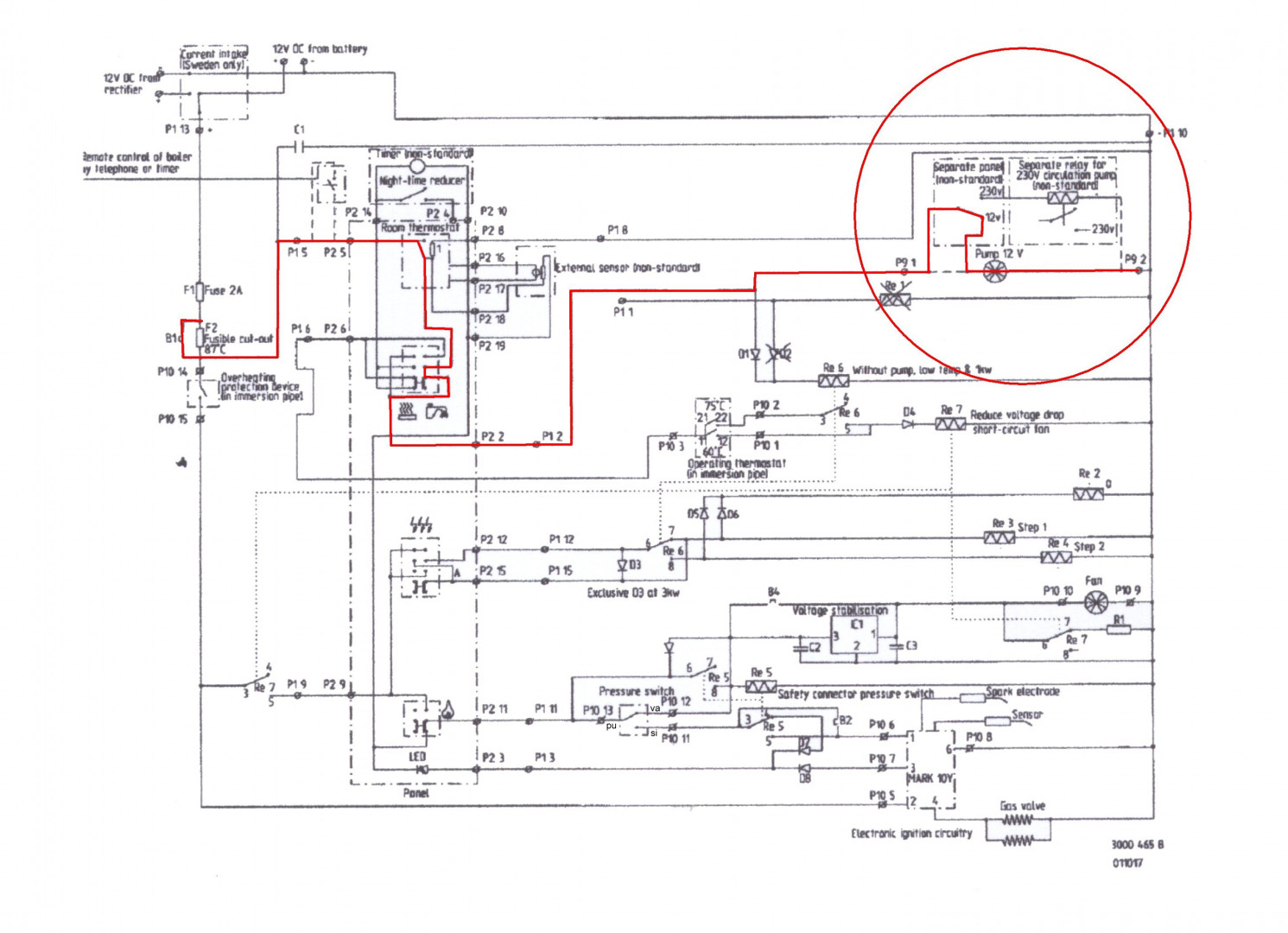

Miten se kaasu voi syttyä kun puhallin ei toimi? paineentunnistimen sininen johto kytketään punaiseen kuun kun kokeillaan, että onko vika paineentunnistimess a. Paineentunnistimen sinisessä on koko ajan jännite jos häiriöled syttyy heti eli kosketin palanut kiinni ja se viittaa siihen, että jotain on tehty kun lämmityskäsky on ollut päällä. Kuvan punainen johdotus ei liity asiaan.
