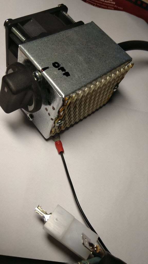

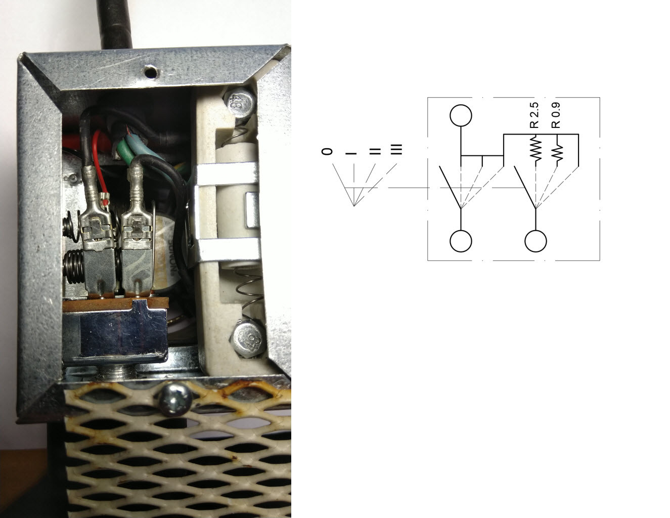

Vanha aihe, mutta kun kuukkeloin "porch 30002" eli tuota Motonetin 3-asentoista etuvastuksellista kytkintä, niin löysin tämän aiheen.
Muutama arvaus oli sen sisäisestä kytkennästä. Piirsin kuvaan vastusarvoilla..
Mulla muutamassa vuodessa Webakytkennässä noita on kärynnyt jo 2. Nyt laitoin rinnalle 1.6 ohm vastuksen ja puhallin jäähdytyksen, jos kestäisi enempi kuormaa (jonka kestoa ei noissa kerrota)..
