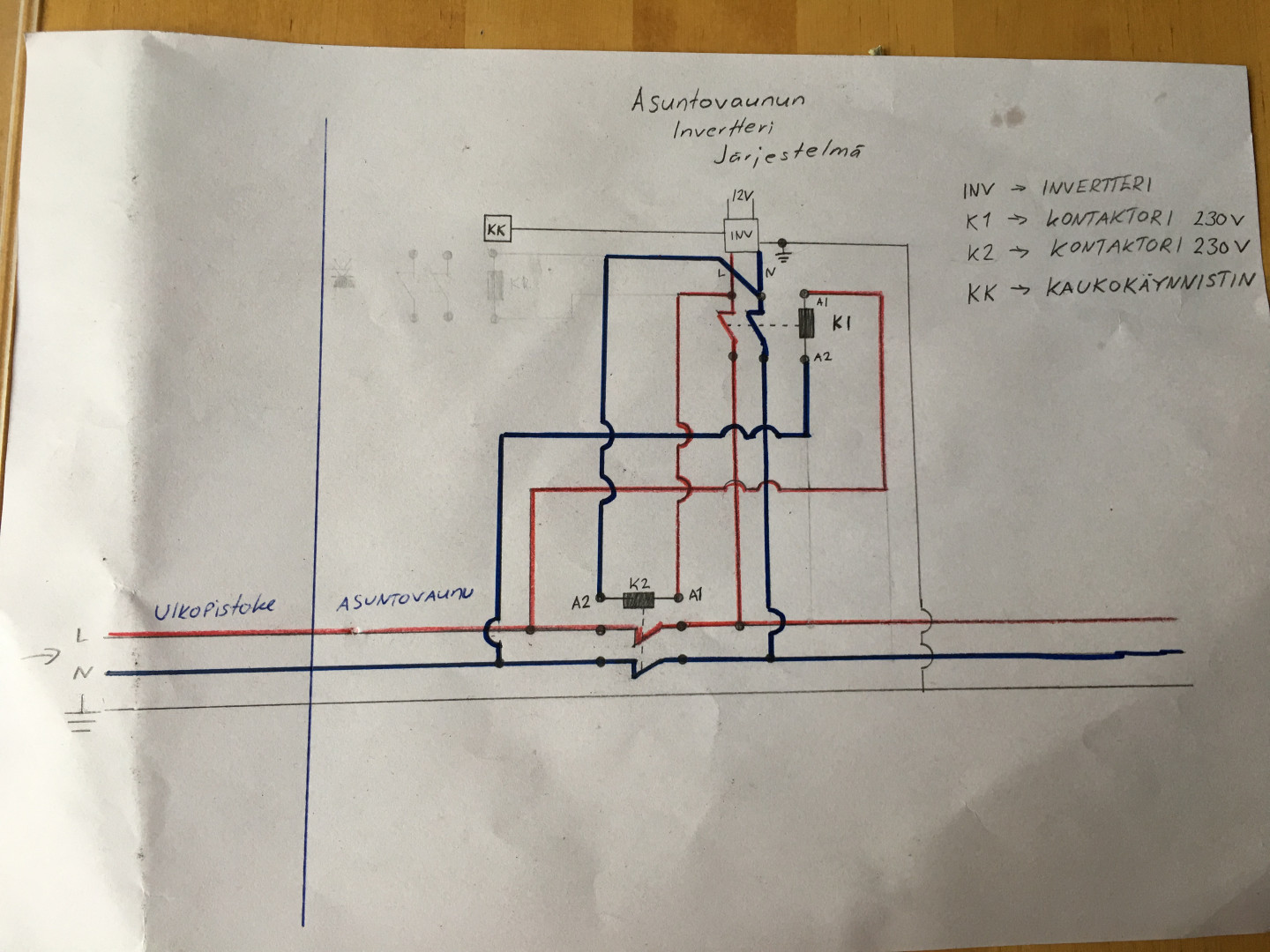

Tämmöisen aikani kuluksi piirtelin ja tässä olisi se tarkoitus että ulkopistorasiaan ei tulisi virtaa invertterin ollessa päällä. Muuten voi olla vähän vaarallista jos "joku" päättää avata suojaluukun ja koskea paljaisiin päihin  :o
Pitää vaan asentaa piuhat oikeisiin paikkoihin.

Eikös yksi vaihtokärkinen rele olisi kätevämpi? Samalla tulisi estettyä tuonkin kytkennän pikku ongelma eli releiden ehkä erilaiset kytkentäajat. Ja jos on vielä apukärjellinen rele, niin apukärkien kautta sit invertterin sammutus ja käynnistyksen esto kun seinään tulee sähköä.

JOs siellä on verkkolaturi, niin se olisi kans hyvä irrottaa intikasta.
Jääkaapin 230V syöttö myös sinne "ylävirran" puolelle, ettei jää intikan kuormaksi. Tuolla aiemmin Masin lisäämissä kuvissa oli mallia.
Ikävä juttu, että prioriteettikytkenn ällä varustetut intikat ovat harvassa. Aiemmassa kulkineessa oli Waecon intikka prioriteettikytkenn ällä, toimi näpsästi vaihto seinäsähköön. Toki jotkut vehkeet, vaikka ilamstointilaite ei tollasesta heittovaihdosta kait niin tykkää.
Edit: Masin kuvassahan muuten oli vaihtokärkisen releenkin kytkentä esillä.

Jos katsoo vähääkään parempia invertterilatureita niin pääosin jokaisessa on prioriteettikytkent ä. Osassa vielä asetettavissa rajat miten kytkentä toimii.
Merkkejä jos kaipaa niin Victron, OutBack, Mpp Solar, Jensen, yms. yms.
