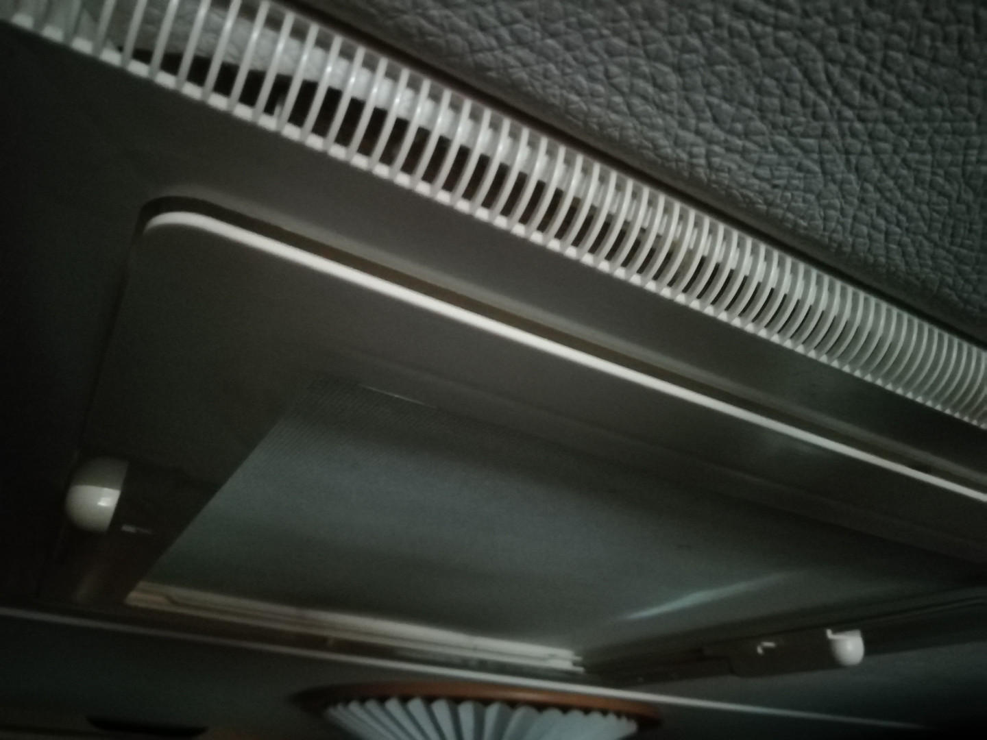

Tuolta sivusta nämä luukut näkyy ulos asti vaihtavan ilimaa.
Nyt keskeltä on vuorattu 3cm routamattolla mutta net ei ole luukussa kiinni jotta ilima liikkuu noista sivuritilöistä.

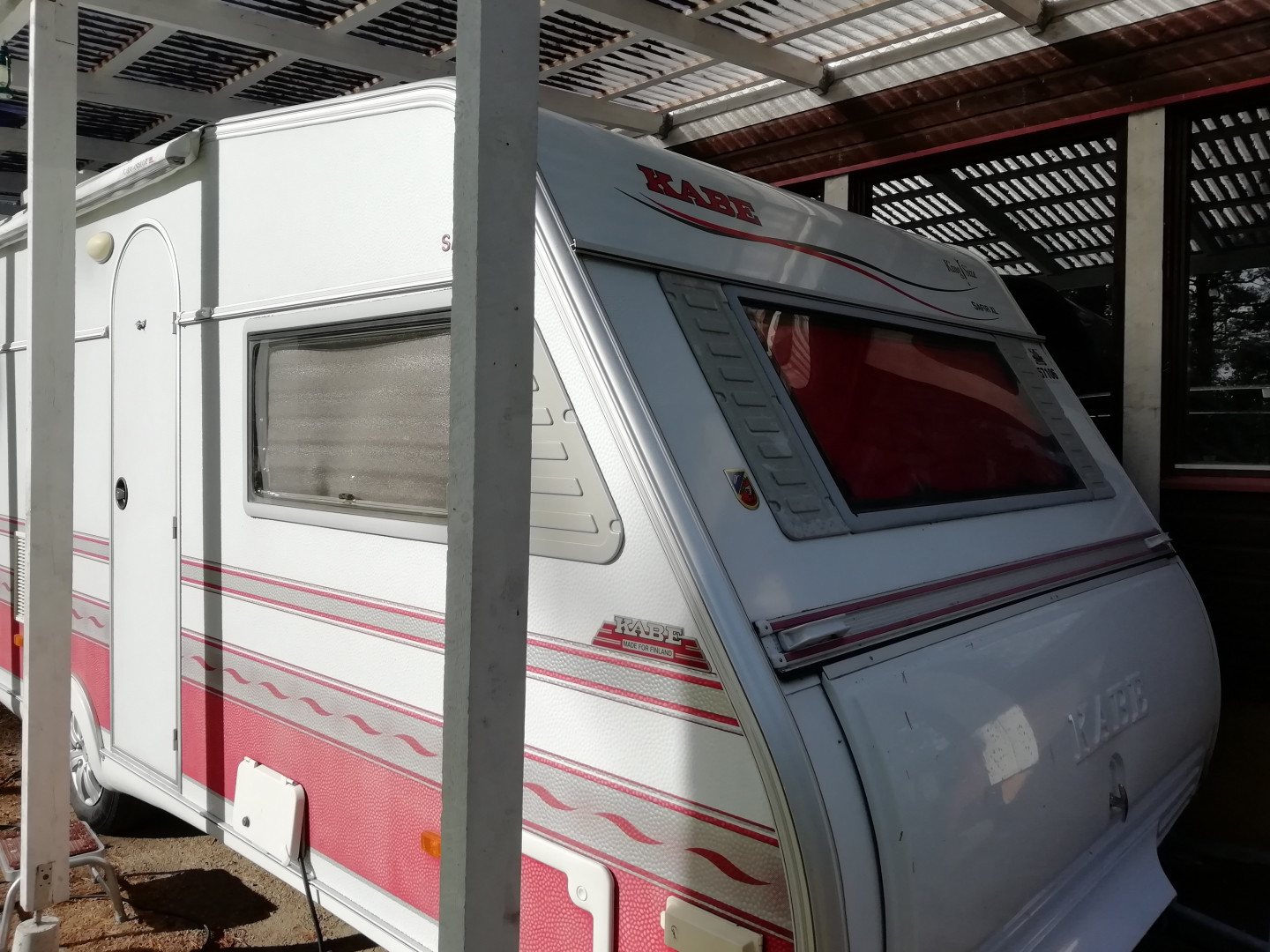

Ikkunoihin laitoin 1,5cm routamatot niin niistä päivä loistaa vielä kohtuullisesti tupaan.
Katsotaampa mitä vaikuttaa energiankulutukseen nämä läpykät ???

Kaben ohjekirjassa kerrotaan notta ilma tulee vaunuun patterian alla olevista reijistä pattereiden läpi.
Ilma poistuu kattoluukun reijistä ja liesituulettimen kanavasta.
