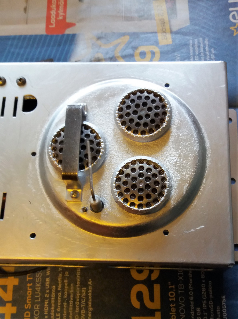

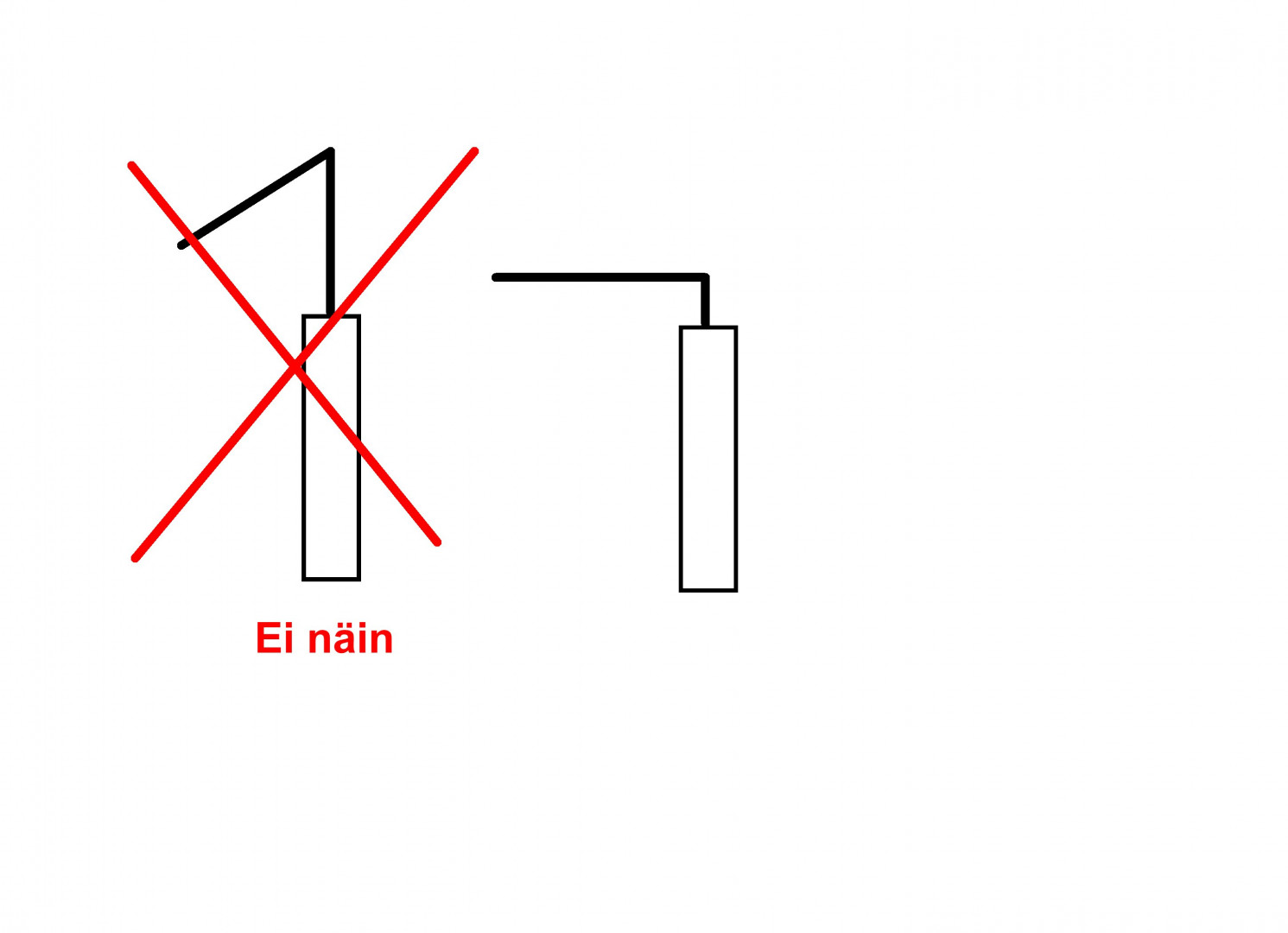

Miten se kärki oli taivutettu? Oliko 5mm eristeen reunasta vaakatasoon?

« Vastaus #17 : 15.12.2018 kello on 21:26 »
Epäilen että kärkeä ei ole taivutettu ja ottaa sinne palopesään kiinni.
jos paketista suoraan laitettu.

« Vastaus #18 : 16.12.2018 kello on 09:22 »
Kun asensin sen puikon Jampan ohjeitten mukaan,mutta taivutin sen niin ,että liekinohjausraudast a 5mm sivuun ja vähän sen raudan  alle  ja se kipinä testauksessa meni sinne raudan alla ainakin näytti niin,mutta pitääkö se olla myös lähempänä liekkipohjaa,ittekin aloin epäilen sitä ,että tähän kipinäpuikkoon se vika voi liittyä,mutta olen käsittänyt teidän hyvistä ohjeista  niin, että myös poksi on viallinen ,vaikkei siihen sytytykseen liitykkään ,muttei tee mitään vian aikana

« Vastaus #19 : 16.12.2018 kello on 11:35 »
Jos näin laitoit, kuin kuvassa, niin on oikein. Kipinä lyö siinä liekkiraudan ja kärjen välissä.
kärki suunnilleen raudan tasolla. Jos venttiili vetää joka kerta, kun laitat pannun päälle
vikaa pitää hakea siitä muuntajasta tai johdoista, kärjestä.

« Vastaus #20 : 16.12.2018 kello on 11:46 »
Noin se on minullakin,ja sen 5mm liekkiraudasta ylhäältä katottuna  ja sivusta  noin liekkiraudan alareunan kohdalla jos ei muuttumut ole,joten johtoihin pitää tutkimus suunnata

« Vastaus #25 : 16.12.2018 kello on 16:00 »
Taivutitko kärjen ensin suoraksi ja sitten läheltä eristettä uudelleen vai käänsitkö vain kärkeä alaspäin. Jos taivutit vain alaspäin niin kärjen mutka osuu palotilan yläosaan.

« Vastaus #26 : 16.12.2018 kello on 17:16 »
Jamppa anto hyvät ja tarkat mittaohjeet  ja niihin tein sopivan kokoiset reiät ja se puikko oli taivutettu,mutta vain sivusuuntaan hieman jouduin taivuttaan liekinohjausraudast a ulospäin että tuli 5mm väli kärjen raudan väliin ja kärjenkärki on siinä liekinohjausraudan noin alareunan kohdalla ja se kipinä näytti testatessa menevän sinne liekkiraudan alle,tai ainakin se niin näytti tekevän

Kun taivutit kärkeä ulospäin niin pidithän pihdeillä kulmasta kiinni, ettei kärki irtoa eristeen sisältä jolloin se alkaa heilumaan sivusuunnassa.

« Vastaus #28 : 16.12.2018 kello on 21:51 »
Kyllä pidin toisilla pihteillä Jamppa anto sellaisen neuvon,uskoisin kärjen olevan kunnossa ja  huomenna kokeilen kuuluuko kipänä ääni kun menen keulalle kuunteleen kun toinen painaa nappia, eihän se suurta ääntä pidä mutta kuitenkin ja myös samalla lonksahtaa mangeetti venttiili
