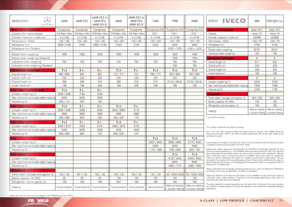

Frankissa tuo OM646. Aika kauan kuitenki mersuissa tuo moitittu OM651 oli (2008-2016) kun vaihtui OM654:een. Mikä siinä 651:ssä niin huonoa, että ko. m-auto pitää unohtaa, jos sellaisella on? Jossain moitittu jakopään olevan "fillariketjua", oliko vielä 2 osainen, joista toinen koneen takapäässä..
Hyvä referenssi on, että jos kestää surutta ambulanssi käytössä, niin varmasti m-autonakin - toisaalta jos ei, niin eikat se suoraan tarkoita, että ei kestäisi m-autoissa. Käyttö(olosuhteet) kuitenki rajusti toisen luonteiset.. sama urakoitsijan kenttäverstaana/tankkiautona vähempi saa hellää huolenpitoa. Paljon on kiinni huolto-ohjelmasta (XXX.xx) minkä valitsee  8) - tietokonepuolella tällainen mersun itsehuoltaja voi näppärästi valita, niin huoltonäyttökin kertoo oikeaa tietoa..
Eikös Sprintteristä ol 4xx sarjakin, mutta tosiaa 3- ja 5-sarjaa esim. Frankia 2013 harrasti..
Omassa on tuo MB-AlKo alusta, ja olen ettinyt minkä lie taka-akselisto tuossa on. Ilmeisesti Viton romppeita käytetty soveltuvin osin.. 3- sarjaa etupää, jossa etuakselimassa 1850kg (5-srj; 1900kg). Sitten alkaa AlKon rauta.. Onko sitten 3-srja täysp*$c@ m-autoon - yli 100tkm tuon on jo kestänyt..
