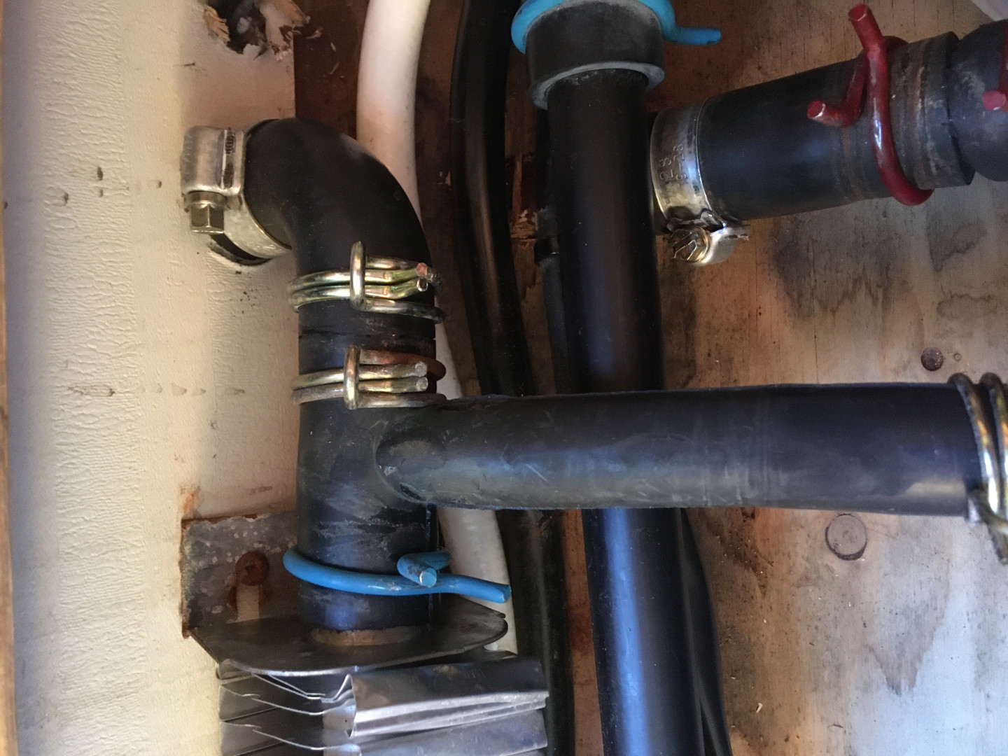

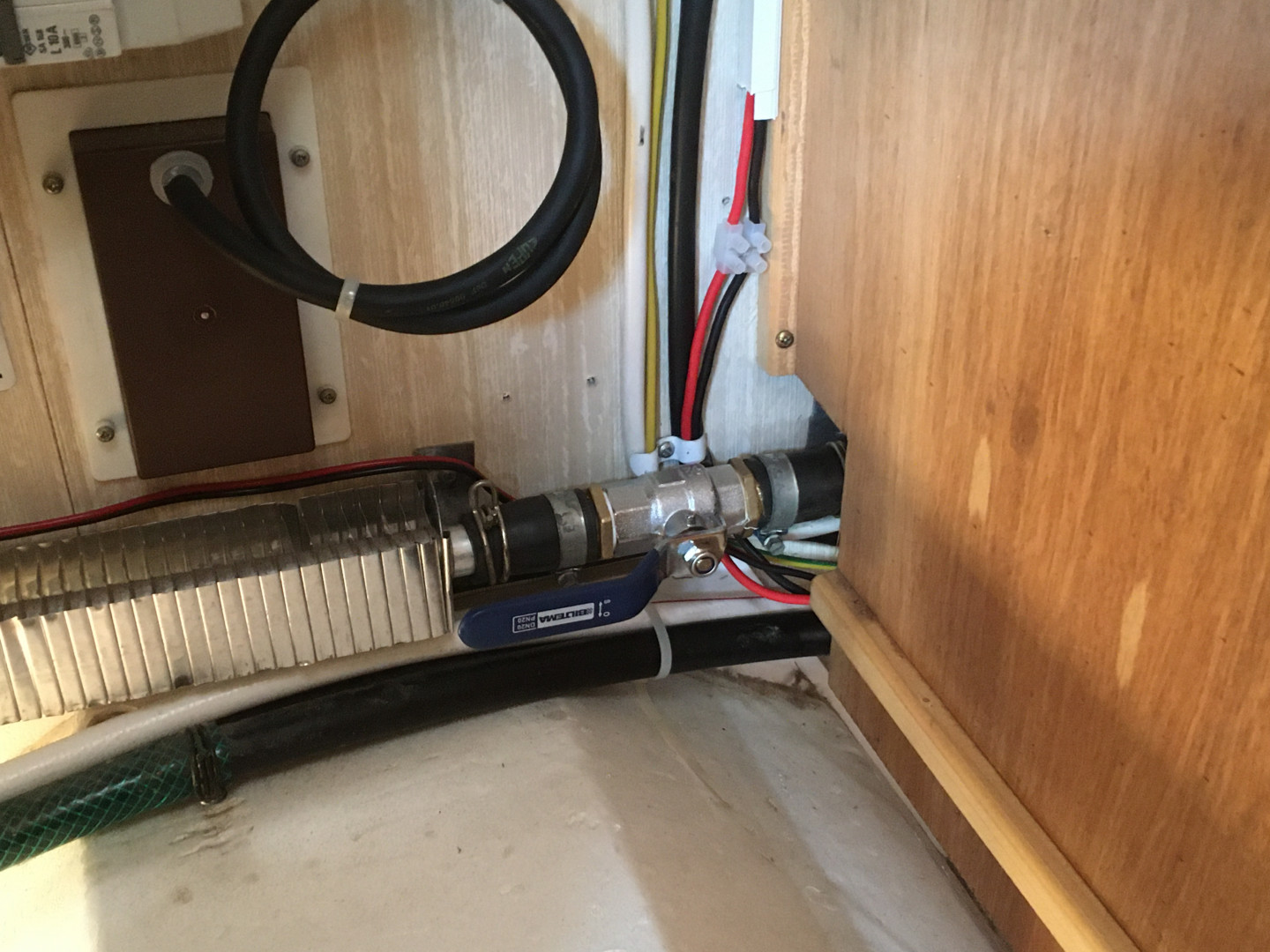

Näin varaaja istui Artic 450:iin.
Letkuhaaroitukset sain puretusta vaunusta: Tyhjennyshaara ja paisuntasäiliön haara ovat molemmat sopivasti 16 mm letkua. Liitosholkit sai pätkittyä samoin paisuntasäiliön putkesta. 90 asteen mutkaletkut ja T-haarat käyttövesiletkuihin löytyivät Puuilosta. Etummaista patteria piti siirtää pari senttiä vasemmalle, jotta haaroitus mahtui patterin ja pannun läpiviennin väliin.
Varaajan tyhjennysventtiili näkyy lattiassa varaajan vieressä. Haaroitus varaajan tuloputkesta. Porasin 16 mm läpiviennin lattiaan ja tiivistin butyylimassalla.
Patterikierron sulkuventtiille oli paikka vaatekaapissa:
Termostaatin johdon vedin ohjauspaneelille oikean etukulman paneelin takaa, mistä muutkin letkut menevät.

Olet käyttänyt paksua letkua varaajaan, onko siinä supistukset vai miten toteutettu?
Vs: Soliferiin lämminvesivaraaja
« Vastaus #35 : 20.08.2020 kello on 09:38 »
Tarkoitat varmaan käyttövesiletkuja? Niissä on supistukset 10 - 8 mm ja viimeinen 5 cm on PEX-putkea.

« Vastaus #38 : 20.08.2020 kello on 13:37 »
Ne ovat 16 mm sisähalkaisijalla, eli käyvät suoraan varaajaan. Ovat vaan aika paksuseinämäistä letkua.
Tämä letku siis: https://www.puuilo.fi/epages/puuilo.sf/fi_FI/?ObjectID=1904770
Supistus on jo siinä letkun haaroituksessa. Patterikierron letkut ovat 22 millisiä, mutta haarautuva osuus 16 mm.
Kait sit puhdistit sisältä, kumminkin ladossa ollut 30 vuotta, Hienoa että sait paikalleen.

Jos varaajan oikeasti haluaa puhdistaa niin kannattaa samalla hapottaa kierukka.
Toki puhdistin. Ei ollut edes hiiren pesää sisällä.  ;D
Kierukkaa en tosin hapottanut, kun oli vain tummunut eikä sen pinnassa ollut kerrostumia.
Pitää vielä vahän hienosäätää noita letkujen pituuksia, että näyttää siistimmältä.
Tuumailin myös, josko laittaisi glykolikiertoon ja käyttöveteen sulkuhanat niin, että tuo olisi helpompi irrottaa tai ohittaa tarvittaessa kun ei suotta halua täyttää varaajaa.

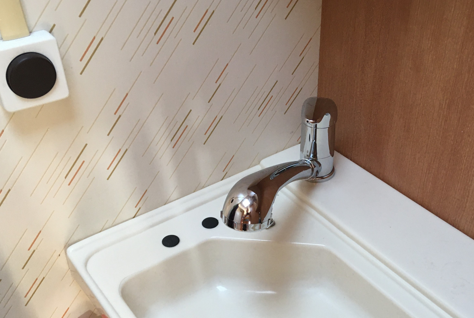

Tähän vielä kuvat kalusteasennuksista .
Tiskialtaaseen löytyi suoraan alkuperäisiin reikiin sopiva sekoittajahana. Eipähän tarvinnut alkaa työstämään tiskipöytää.
Vessaan tuli vipuhana käsisuihkulla. Uutta paikkaa piti miettiä hetki. Vanhan hanan reiän peitelevy tuli tiskipöydästä.
