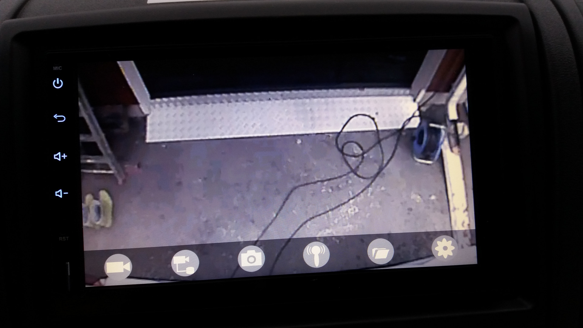

Komppaan SeaSharkyä laitteet ovat todella hyviä tänäpäivänä. Niihin saa liitettyä vaikka mitä lisää. Mulla takakamera fifillä etukamera suoraan laitteeseen  laitevalmistajan oma malli. Pieni kamera kuva suoraan 7 " näytölle. Nettiyhteys 4 g , rengaspainevahdit, kierrokset , moottorin lämmöt jne. Kaikki toimii todella hienosti. Tossa muutama kuva näytöstä.
  • Viimeksi paikalla:14.10.2026 kello on 08:02
Vs: Fiat Ducaton radion tilalle 7-10" androidlaite
« Vastaus #18 : 30.10.2018 kello on 15:37 »
Tossa vielä pari kuvaa

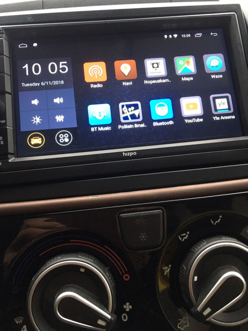

Tässä muutama kuva radiosta paikallaan. Kiitokset alkuperäselle säikeen alottajalle, sillä minunkin GPS ja USB piuha löysivät samasta reiästä ulos.
Kuvissa siis käyttis, perus käyttöliittymä, Youtube auki ja Waze navina. Peruutuskameran kanssa oli pientä säätöä, mutta se oli oma vika, kun ryöstäjä ei antanu kontaktia.
181€ tuli hintaa saksan varastolta kotiinkannettuna.

Joo tuolta tulpan reiästä mäkin vedin GPS johdon. USB johdon vedin tosta mukitelineen peitetulpan kautta. Kätevä käyttää puhelimen lataukseen tai muisyitikkuun yms.   Thumb

Saitko ton yle areenan näkymään?  Mulla tulee ääni mut ei kuvaa, muut toimii kyllä. Oliskohan jokin sovellus juttu?  Samaa mieltä musat kuuluu paremmin kun vanhasta Kenwoodin auto cd soittimesta..
Jep, Areena toimi ongelmitta. Kaikki tosin kokeiliua tähän saakka. Tien päälle lähden vasta parin viikon päästä.
