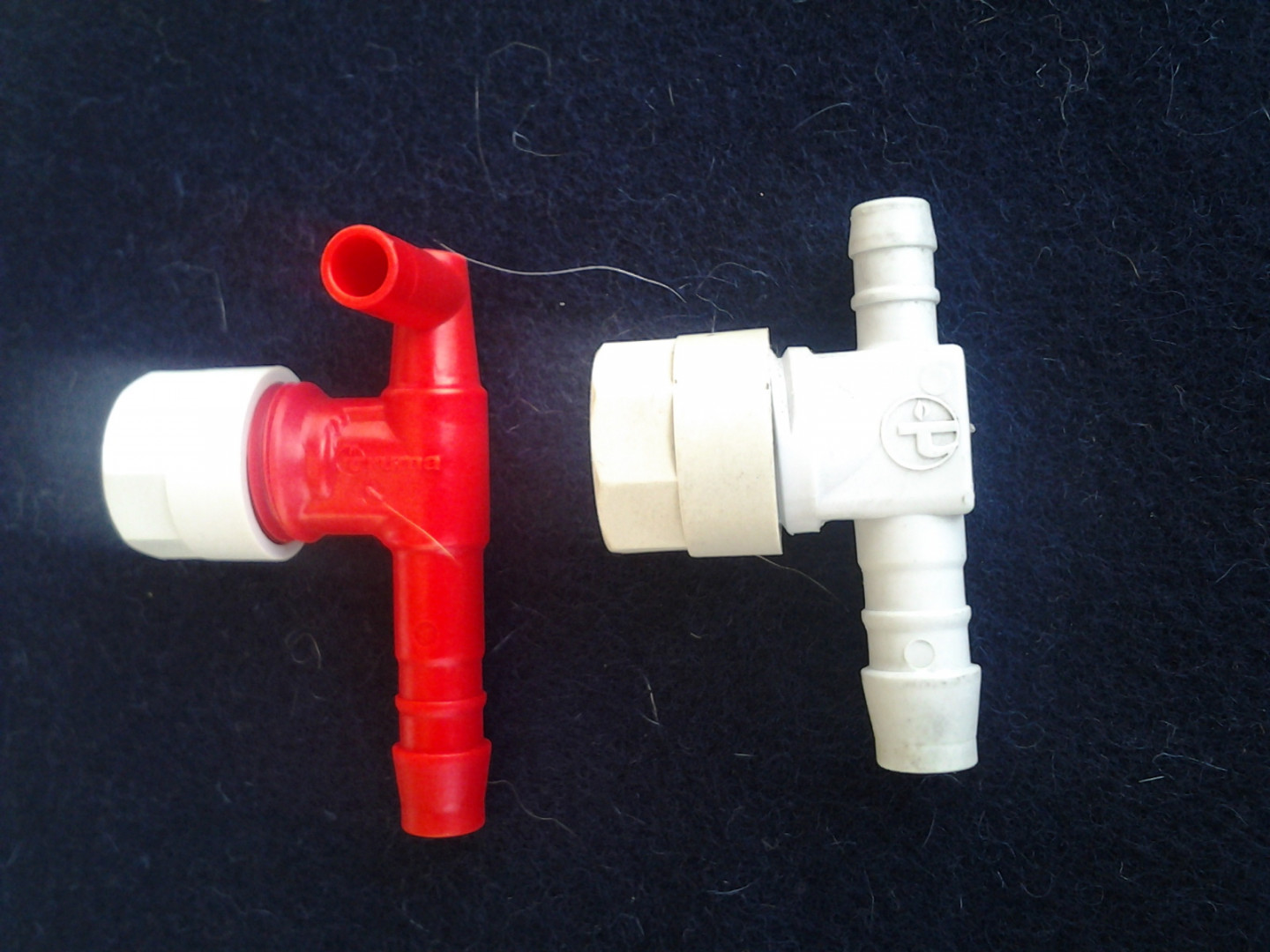

Kyllä se vaan karkaa niissä joissa Truman Combipannut ja muissakin, Boilerin vesitaso laskee samalle tasolle kun vesitankin taso. Vedenlämmittimissä/ vesitilassa on venttiili joka päästää korvausilmaa laitteeseen kun tyhjennyshana avataan. Jos ei ole takaiskuventtiiliä tai painepumppu niin vesi valuu takaisin boilerista / pannusta säiliöön.
Kuva Truman vanhasta valkoisesta ja uudenmallisesta punaisesta pannun kyljessä olevasta takaiskuventtiilist ä. Järjestelmää tyhjennettäessä tai jos siinä ei ole takaiskuventtiiliä tuon kautta tulee ilmaa boileriin.
