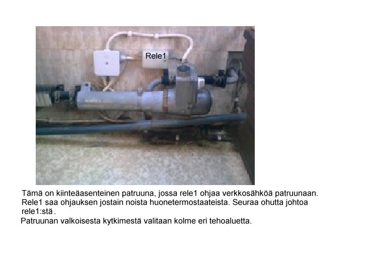

Se on vanhan sähköpatruunan verkkojännitteen ohjausrele, joita minulta löytyy. ;)

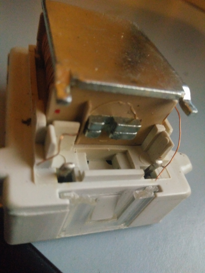

Saman näköinen patruuna näyttää olevan suurinpiirtein. Siinä lähellä tuokin oli mutta irrallaan ja mitä katsoin niin aivan kuin joillekkin valoille olisi mennyt piuhat myös siitä.
Tosiaan näyttää ti tekeleeltä kaikki tuolla. :(
Nyt kun tutkin relettä niin käämilangat irti juotoksista en sitten tiedä toimisiko jos juottais kiinni takaisin.

Jos ei oo mjo33400 esittämä laite niin yksi vaihtoehto on tunturikytkin silloin kelan vetojännite 220-240v

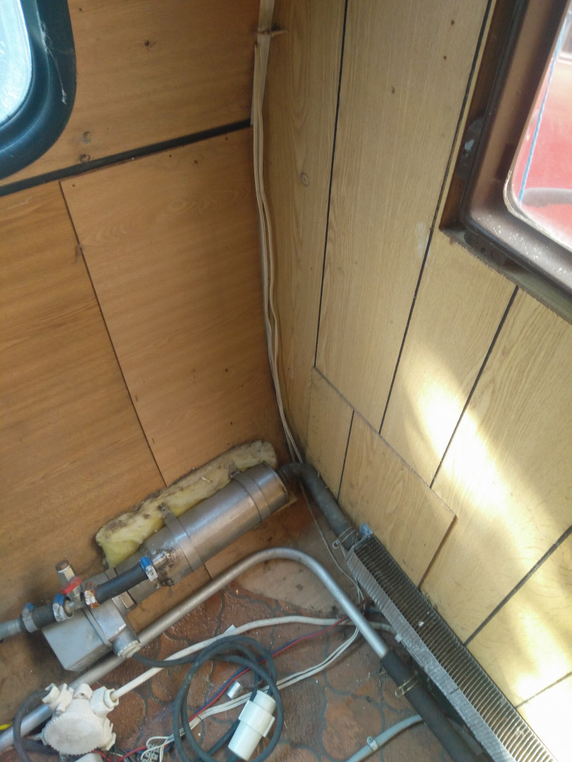

Tuossa kuvaa sotkusta :)
« Viimeksi muokattu: 24.08.2018 kello on 19:06 »
Vs: Esmi NF-8170
« Vastaus #6 : 24.08.2018 kello on 18:18 »
Eikös kuvaa saa yhtään isompana? Onko patruunan päässä vesitermostaatti?
