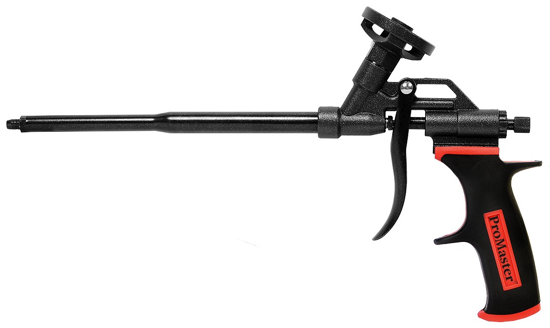

Leikkelin jo Finfoamia paloja valmiiksi, ja on ostettu jo vaahtopistooli ja liimavaahtoakin, jolla kiinnitetään mm harkkoja. Turpoaminen on purkin mukaan "minimaalista". Pitää tehdä testi.

Minun mielestä vaahtoliimalla ei kannata odotella liian pitkään saumojen painamista kiinni kun siihen liimapintaan tulee sellainen kuiva kerros joka ei tartu niin helposti, ainakin itse huomasin sellaisen nahkamaisen pinnan kun oli jonkun aikaa ollut vaahto pinnassa. Tuo pistoolinpuhdistusa ine ei oikein tahdo puhdistaa kunnolla tuorta liimaa, joutui aina purkamaan koko pistoolin että sai putket auki, uretaanivaahto sensijaan lähtee pistoolista hyvin, kerta painallus ja putket on puhtaat.

Aika suttaista touhua lähteä pensselin kanssa urkkua sutimaan :-\ Itse tosiaan totesin parhaaksi ensin vedellä ne urkku-makkarat liimattavaan levyyn, antaa hiukan aikaa turvota sen mitä turpoaa ja lopuksi kiinnipainaessaan pikkasen pyöräyttää/hierasee niitä liimattavia kpl toisiinsa s.e. se kaasu karkaa niistä makkaroista ja mahd. pieni makkaran nahkottuminenkin rikkoontuu siinä samalla kunnolla 8)

    Uretaani liimalla tai vaahdolla molemmilla jää pinta muhkuraiseksi. Toi vaunun pintapelti on niin vetelää että turpoaa varmasti. Sinäaikana kun liimavaahto on jo kuivaa ei ehdi rakentamaan riittävää tuetaan molemminpuolin. Suoraan seinään päin liimatessa hyväksi havaittu liima oli kiilto pl 240 6kg astiassa. Ainut vaan että on kallista ja 2 komponentti tavaraa eli ylimääräiseksi tehty valmis tavara on aina roskiskamaa jos ei 4h sisällä saa käytettyä. Itse tuolla liimavaahdolla tein etuseinän alaosan joka oli irrallaan niin sen sai kunnolla puristuksiin. Pystysuoraan seinään alkaa olla tekemätön paikka tehdä täydellinen tasainen puristus muutaman minuutin aikana.Ja pistoolilla kun alkaa liimaa levittämään niin neliö on maksimi ala mitä kerralla voi tehdä. Muutoin alkaa olla liima jo alkupäästä kuivaa ennenkuin ehtii eristeen kiinnittää.
