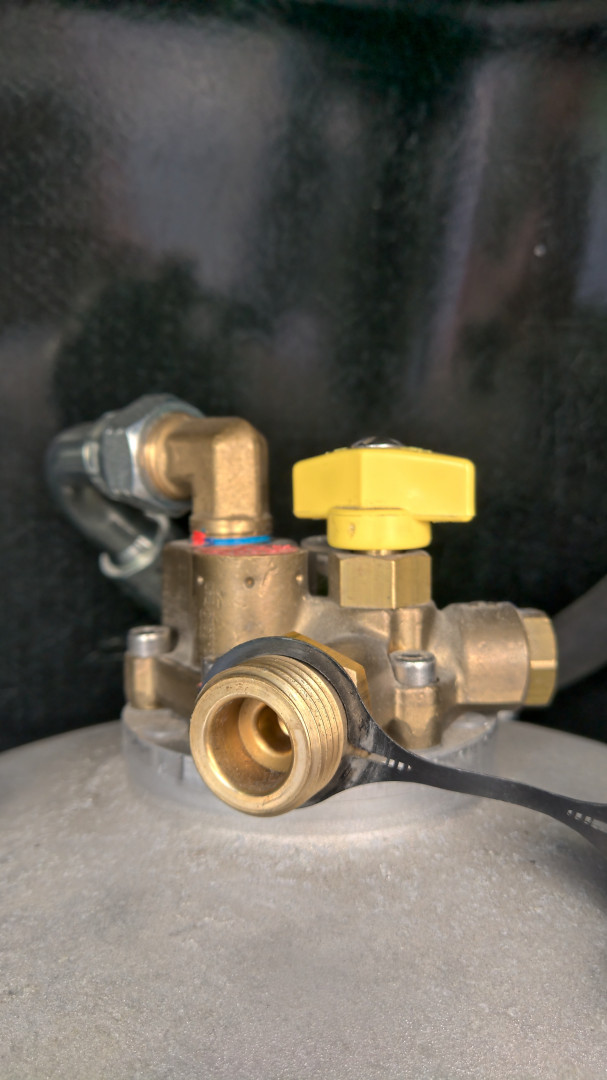

Tuo tankkipullo näyttää kuin siitä puuttuisi oikea liitin
Pitää kaivaa jostain vanha ulkoman kaasupullokeskustel u ja viskata tämä asia sinne. Kivahan se olisi selvyys saada..  :D
Off-Topic:
Sakujen KLF liittimeen (sama G.12 mitä meillä täällä) myydään sovittia, jolla voivat muita Eu-putelleja käyttää. Kaikissa sovitteissa tiivisteellä varustettu pinta ja säätimen/letkuliittimen tuki putkelle oikean koinen "naarasnielu". Tuon tankkipullon iso reikä ja pelkkä reunojen tiiveys arveluttaa - tai sitten suomi/saksa pulloliitoksessa kamalasti varmuuskerrointa..  :-X
https://vosken.de/navi.php?a=8578&lang=eng
E: onko tuossa tankkipullossa ns. Shell Euro G.5. Siihen pitäisin olla adapteri G.12:lle?
https://www.lpgwebshop.com/en/gas-bottle-accessories/681-shell-adapter-g5-g12-with-rubber-seal.html#

Jos haluat tietää mikä liitintyyppi tankkipullossasi on, niin tönäri käteen ja mittaamaan sisäreikä (D)
https://www.lpgshop.co.uk/lpg-autogas-blog/gas-bottles-and-cylinders-inlet-connections/
Niin, löytyy vastaus.
Koska ulkokierre W21.8x1/14 LH, käy se meidän G.12 letkun/säätimen päälle. "Sovittimeksi" riittää tiiviste tai jos "kunnolla tekee", niin joku kova mesinkinen G.x-G.12 välikpl
Pannaas houldiin ja oikeaan osoitteeseen..

Tuotu Vaunun tuontiketjusta tankkipulloliitäntä än ja saksan pullon liitintyypistä alkanut keskustelu..
Kiinnostaisi kovasti tankkitankkipullo. Voisitteko sellaisen hommanneet kertoa mikä liitintyyppi siinä pullon päässä kulutuslähdölle kullakin on? Osassa sarjoissa G.12 pää selkeästi näkyvissä, sovitenippa välissä
Tässä listassa on se letkun/säätimen päässä ole liitintyyppi. Pullossa siis narttu/uros sille, mutta mitat tässä;
Kuulluisiko sitten siinä välissä olla adapteri (adaterimessinkinipp a G.12 sille)?
Tiedossa on että pelkällä NBR tiivisteellä "sovitetaan" kun yhteistä on W21.8x1/14 LH ulkokierre, mikä on suomi-pulloissakin (siis G.12). Onko se määäräysten mukaista?

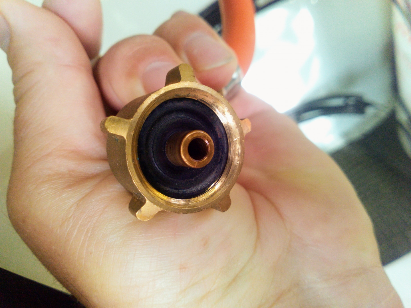

Auton letkun pää.
Shell/ Antargas/ Carrefour pulloissa on samanlainen kun ovat sama pullo eli Antargas täyttää ja huoltaa kaikki kolme.
Wynen gas tankkipullo.
Kaikissa alkuperäisvarustus eli ohjuriholkkion. Se on kovaa hiukan joustavaa materiaalia.
Joskus tuo holkki puuttuu. Muutama on varalla ostettuna.
Jos holkki puuttuu, vuotaako ? Vai onko "vain"  ohjuriholkki ?
  • Viimeksi paikalla:tänään kello 19:57
Vs: Tankkipullotarjontaa
« Vastaus #58 : 28.08.2021 kello on 12:18 »
Ei vuoda, mutta kettumaisempi laittaa kierteen alku kohdalleen.
