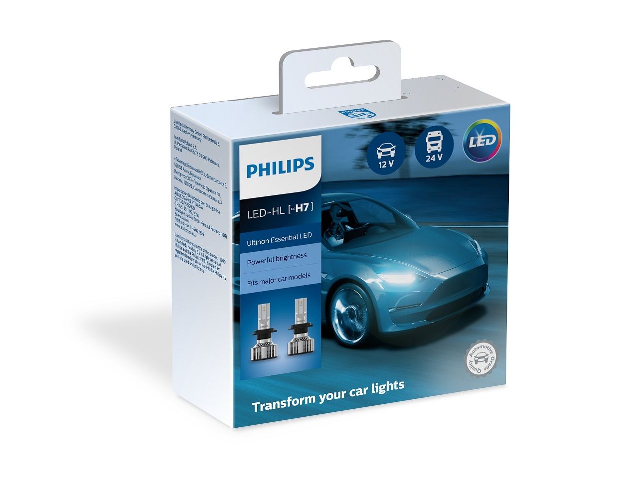

https://www.philips.fi/c-p/11972UE2X2/ultinon-essential-led-ajovalopolttimo
On käyttäjän omalla vastuulla, että jälkiasennettavia LED-valoja käytetään sovellettavan lain mukaisesti
Mitä merkintöjä on oltava umpiossa, jotta tuon voi laittaa H7 tilalle?
No mulla taitaa tulla ongelmaksi auton polttimotunnistus, ettei tuota voi pitkiin laittaa.

Lain kirjaimen mukaan ei voi asentaa vaikka olisi ihan mitä merkintöjä tahansa, koska polttimolla itsellään ei ole E-hyväksyntää. Tilanne näiden tunnettujen valmistajien kohdalla ollee kohtapuolin muuttumassa ja huhujen mukaan he olisivat sitä joillekin polttimoilleen jo suunnittelemassakin haettavaksi, mutta niin kauan kun tuo puuttuu niin 100% laillista keinoa halogen-polttimon korvaamiseksi LED-versiolla tieliikennekäyttöön ei siis ole olemassa :-X
Vaan tuostakin tallin seinää vasten napatusta valokuvastakin voi jo nähdä ettei tuo valokuvio nyt ihan päin honkia sentään ole = tilanne on siis huomattavasti parempi vs. mitä porukka noita xenoneja aikanaan autojensa keulille tuossa jokunen vuosi sitten vaihteli :)

Ok.
Mulla ei ole koskaan ollut tieliikenteeseen sopimatonta autoa eli ei jatkoon  ;)

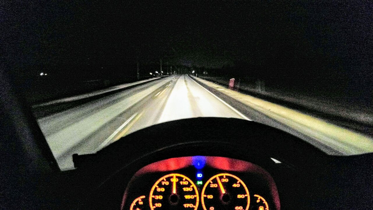

Aika hyvin noilla näkee... umpiotkaan ei enää parhaat mahdolliset. Polttimot muistaakseni Philips +120 halogeenit.
