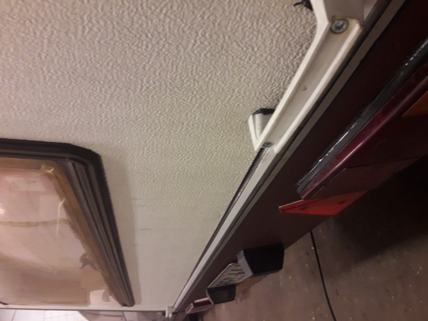

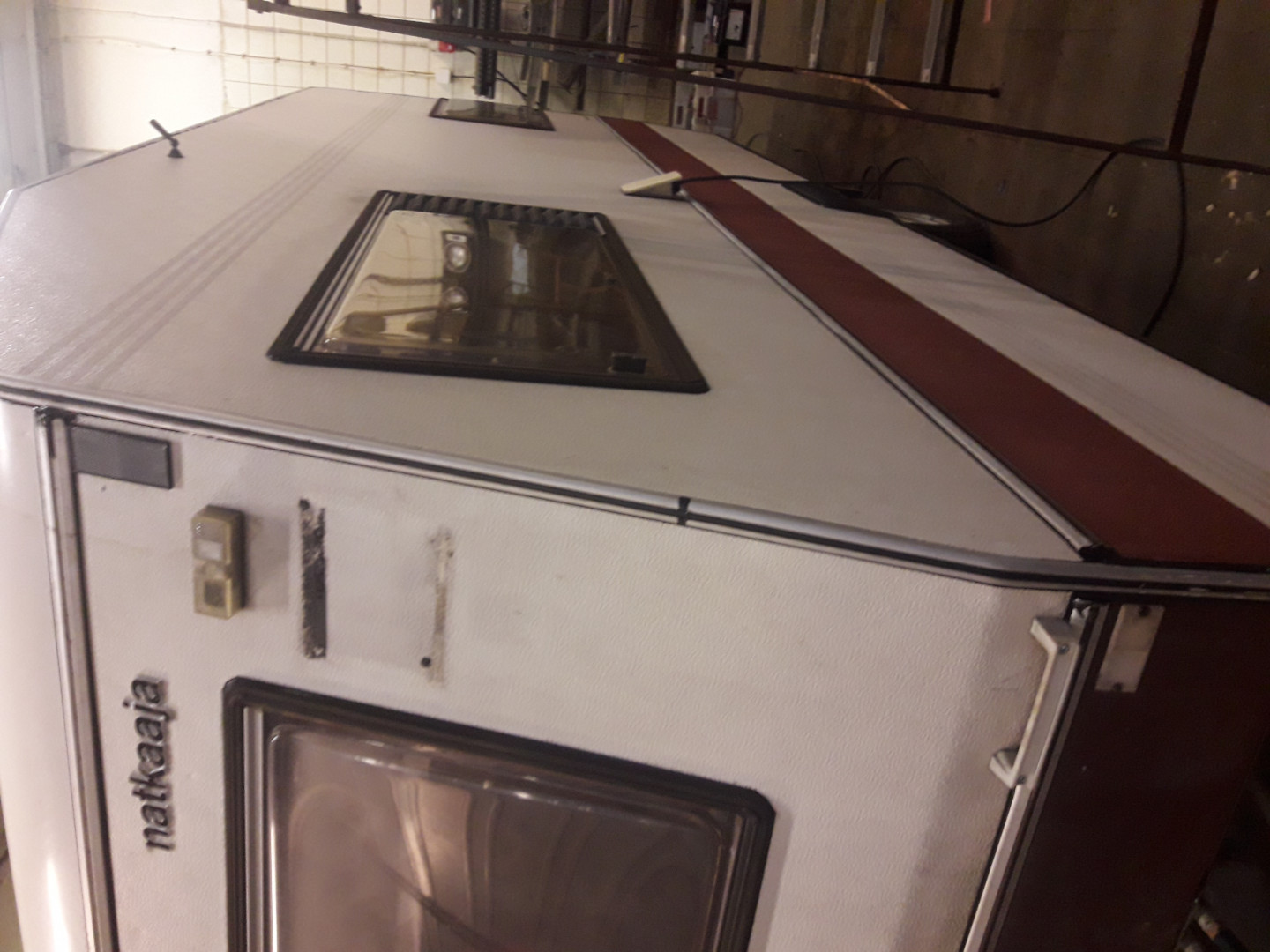

Tuota listahommaa pähkäilly ja tuumaillu. Ylä ja alapellin saumas päädyissä näytti jotakin edelleen notkeaa olevan. Kyljissä samoilla linjoilla vaikutti olemattomalta. Katon ja nurkkien kulmalistan alla näkyi silicooni tai vastaava. Katon ja yläpellin päädyissä välis ei tainnu olla mitää. No, päivä meni rapsuttaes, hinkuttaes ja kattoluukkuja irrottaes ja putsatessa. Jos niitä listoja alkais oikein irrottelee ni luulen että homma vaan kasvaa ja kasvaa. Osa popniiteillä, osa hakasnauloilla ja osa pikkunauloilla. Itselle ei niin näön o tarkka ku vain vehkeet pelaa. Toiminnallisuus tärkeämpi. Joten päätin teipata ja liimata listojen saumat vaan, uutta tököttiä päälle ja märjällä sormella sipasta. Sittempä iski tenkka poo. Eipä löytyny maalarin teippiä kun vajaa rulla. Niinpä sitte pikasesti vähän lamppuja ja ja muita kasaan ja siirto tallille sateen suojaan tähän hätään. Hiukan menin mutkan kautta ni sai 20km testi vedon omalla kakkosveturilla. 01 vuoden farkkuprimera 1.8 bensa. Kaasu polkimessa huomas ja hiukan niiautti montuis kuhmuis. Eipä valittamista muuten.

Tätä työnnetty nyt kolme tuubia. Katotaan kuinka äkkiä koppuroituu. Nyt ainakin kuivuttuaan tosi kimmosaa ja kumimaista. Yks pitää vielä hakea kun kattoluukut jäi ilman. Ehkä viikonlopuksi koepuskaan.
  • Viimeksi paikalla: 6.02.2020 kello on 20:14
Vs: Matkaaja 510 -84 käyttökuntoon.
« Vastaus #22 : 27.06.2018 kello on 00:16 »
Eikä edes viiden metrin päästä huomaa että on tuhrittukkaan mitään ;D

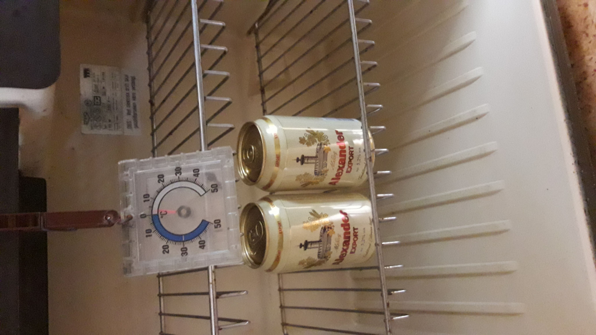

Jääkaapin käytin teuvalla. Kiitokset vaan hyvästä ja nopeasta palvelusta. Meni odottaessa. Nyt jäähtyy myös kaasulla.
« Vastaus #24 : 30.06.2018 kello on 09:06 »
Kalusteet ja muut sain takasin paikoilleen torstaina ja nukuttiin omassa pihassa koe yö. Vettäkin satoi eikä ainakaan noroja näkynyt sisäpuolella. Jääkaapin hukka lämpö riitti pitämään kopin lämmön n.20-22 astetta. Hyyskäkin tutkittiin ja uuden tiivisteen vaatii huuhtelupumppuun. Valskaa jos täyttää säiliön täyteen. Nyt yö porissa yyterin hujakoilla luontoparkissa. Ei tämä ainakaan ihan kamalaa ole. Huomioita varuste puutteista. Rikkaimuri ja pyykkinaru. Saa uima vehkeet kuivamaan.
Et kai tuota kattoluukkuihin laita? :-\
« Vastaus #27 : 30.06.2018 kello on 22:12 »
Ööh. Kyllä tuota samaa meni. Kuis?
« Vastaus #28 : 30.06.2018 kello on 22:44 »
Mieluummin käyttäisin butyylimassaa ja valmistajana esim. bostikkia. Wurttia en suosittele edes ruuveissa, laatu vaihtelee todella paljon...
