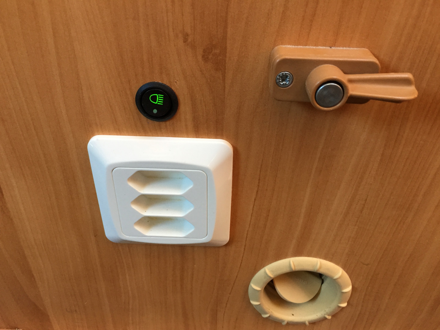

    Nyt on valmista, piti laittaa vielä maajohtoon kytkin jolla saan tuon kytkinvalon täysin
    pimeäksi. Wishiltä tilasin siniaalto  invertterin, mutta kanttiaaltoa tuo näyttää pukkaavan
    Yhtään sulaketta en polttanut.
    t: jomppu

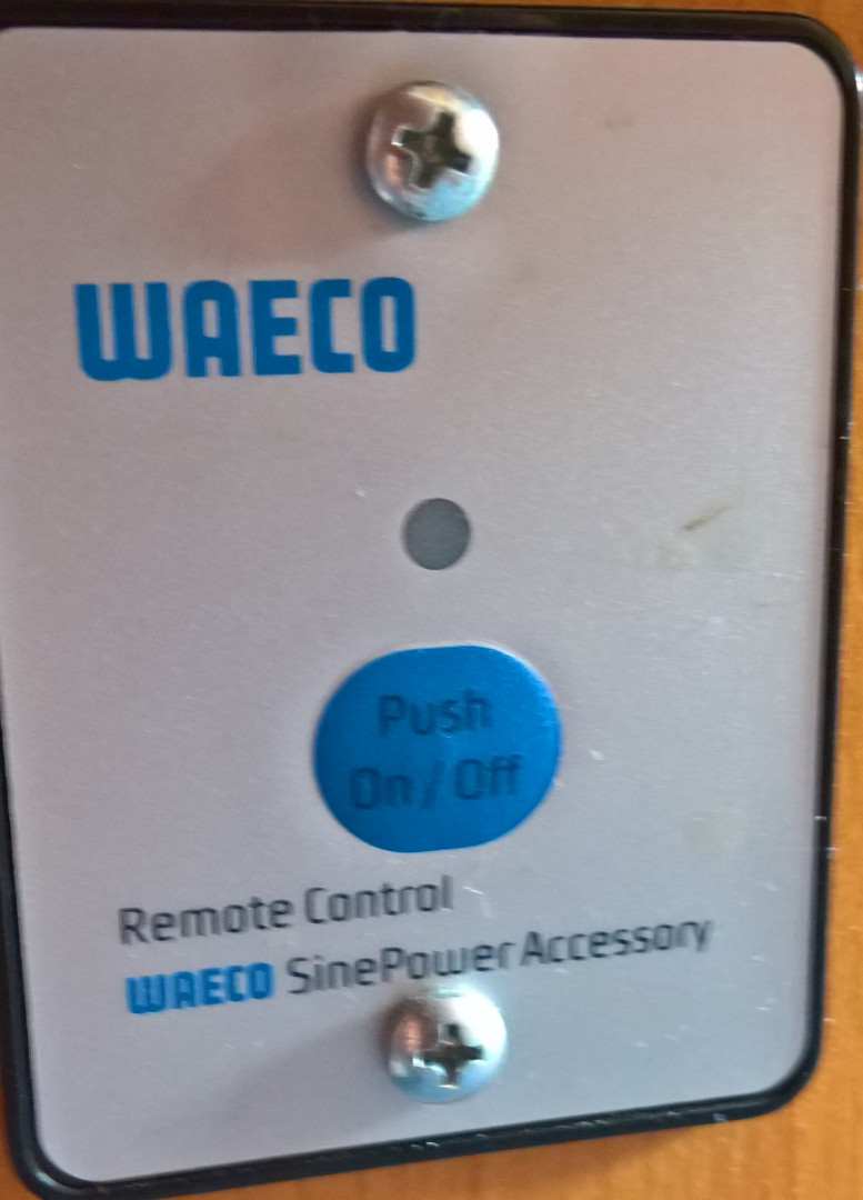

    Mulla on langallinen kaukokytkin...
    Inverteri on "konehuoneessa" johon ei viitsi aina könytä käynnistämään.
    Kaukokytkin taitaa toimia ihan datakaapelilla. Ainakin pistokkeet on sen näköisiä. Tietty inverterissäkin pitää olla vastaava liitäntä, tai sitten ne omat viritykset. Merkkivalo on myös hyvä lisä.
    Esim. https://www.tuontitukku.fi/tuote/siniaaltoinvertterin-kaukosaadin-kytke-invertteri-paalle-napista/5412810148929/
