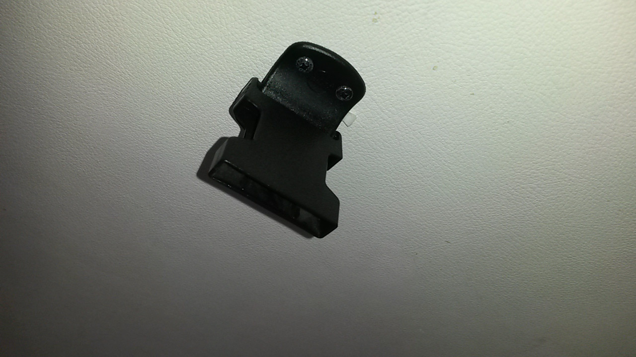

« Vastaus #10 : 15.06.2018 kello on 14:58 »
Tuossapa tuo mekanismi, sänky siirtyy puoli-ympyrän muotoisen reitin tullessan ylös eli voimaa tarvitaan kun koko sängyn paino on metrin verran nivel pisteestä takana päin.
Ja tämä avulla ylhäällä ei pysy kuin pyhähenki.
Eli kyllä se niillä pumpuilla siellä ylhäällä pidetään ja tämä remmi antaa vain varoituksen. että kohta tulee jotain ylhäältä ;)
Ja näitä on taas kaksi, mutta ne ovat turvaverkkoa varten.
