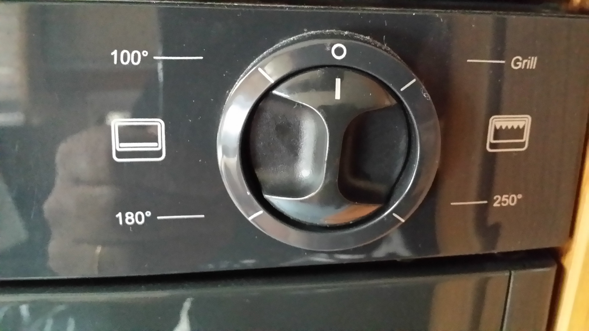

Kyseinen kaasu - uuni/ grilli ei toimi täydellä teholla. Voiko itse tehdä asialle jotain? Grillin sininen liekki palaa vain noin puolessa välissä asti. Myös kaasu - uunin pitäisi koko matkalta olla sinisellä liekillä, mutta vasemmalla noin 5 cm matkalla palaa normaali kynttilän liekkiin verrattava osuus. Voiko näihin tehdä itse mitään puhdistuaoperaatiot a. :(

jäi mainitsematta että kun luukku auki palaa tasainen liekki joka reiästä. Heti kun sulkee luukun putoo puoleen >:(

Oletko lukenut käyttöohjeesta?
Erään mallin ohjeissa sanotaan, että grillauksessa luukku pitää olla raollaan.
Samaisessa sanotaan paistamisesta, että uunin pitää olla ensiksi 30 min tyhjänä päällä, 1 min tauko (jotta syttyy uudelle), sitten paistos sisään ja uudelleen tulille..

kiitos taas neuvosta. Koitan tuon Grillaus tavan et luuku hieman auki. Huomasin myös että uuniluukun oikeanpuoleinen sarana aika paljon vääntynyt, joka aiheutti luukun vinouden edestä katsottua. Silloin kun kuukku kiinni niin osa kapeista tuuletusreijistä jää peittoon. Tilasin Dometiciltä molemmat uudet saranat. ( saa nähdä vaikuttaako grilli polttimen toimintaan).
Uuni alkoi palamaan sinisellä liekillä hyvin kun annoin sen olla päällä jonkin aikaa. Myös tuntui aika tehokkaalta peliltä. Nää jutut pitää vain opetella, ja hyvä kun täältä saa hyviä vinkkejä vähän joka asiaan Thumb
