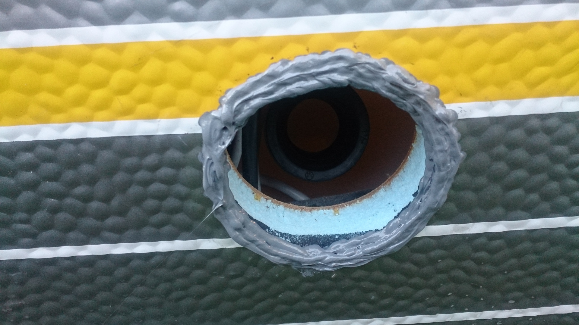

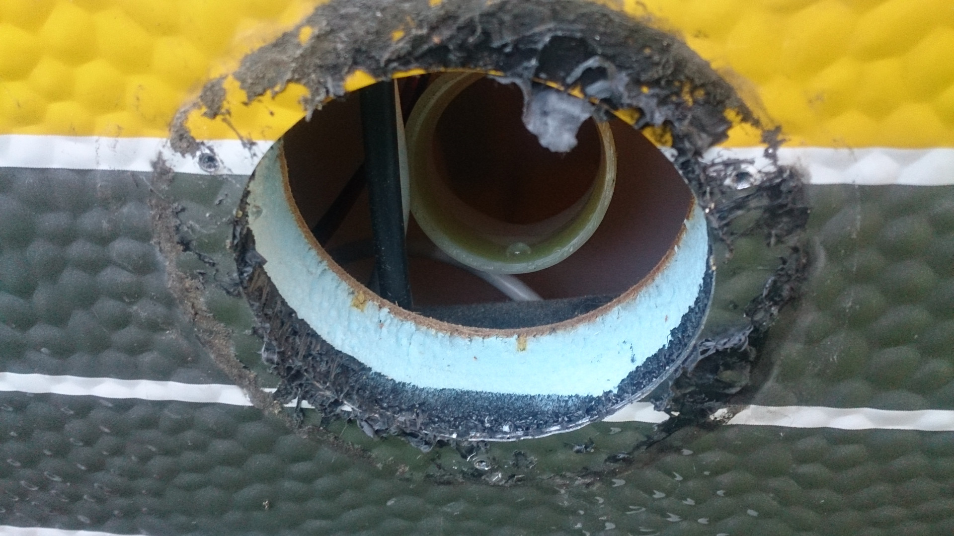

Kesällä huomasin vettä tankatessa korkin kehyksen menneen mutkalle (alkutilanne kuva jäi tietysti ottamatta). Yläosasta oli rako pellin ja muovin välissä.
Tässä jo butyylit putsattuna tuo kierous.
Reissussa annettu ensiapu
Eihän tuo tilanne ollut onneksi ollenkaan niin paha mitä aluksi näytti...
10-vuotias butyyli toimii edelleen
Ja uutta peliin..
Siistiminen sitten kun oli asettunut
Vaikka vuotoa ei ollut vielä päässyt syntymään, olisi homma voinut olla yhden lisätalven jälkeen jo toinen.
