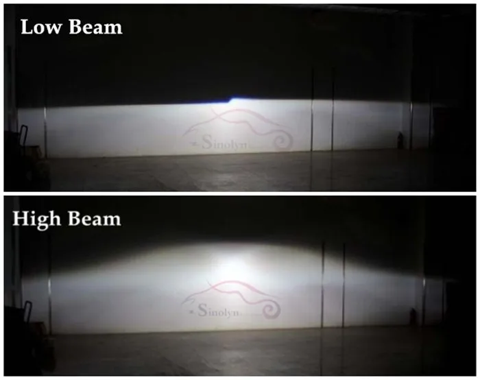

No jo aikanaan bi-xenoissa lyhkäsethän muodostettiin pelkällä varjostimella umpion sisällä ja kun pitkät räpsäytettiin päälle, tuo varjostin vain kipattiin pois valon tieltä
Eli ne oikein suunnitellut pitkät vain täydentävät sitä lyhkästen muodostamaa valokuviota jatkaen sitä pidemmälle ja näin homma toimii. Sitten jos tuohon lyhkästen alueelle lisätään sitä valoa esim. sumareilla, on tilanne jo ihan toinen ja se pitkien näyttämän päähän näkeminen tosiaan hankaloituu. Mutta taas toisaalta myös pelkillä pitkillä ajaminen jättää sen etualan pimeäksi, pelkkä kaponen valokiila kaukaisuuteen (sillä nehän ovat oikeasti vain lyhkäsiä täydentävät valot) ja näin myös tien sivustat jäävät hämäriksi eikä ajaminen ole todellakaan enää miellyttävää. Vähän kuin koittaisit rämpiä metsässä pelkän pistevalon varassa ilman hajavaloa, ei kiwaa :-\

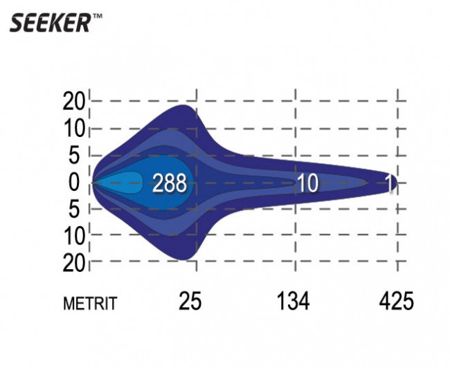

Mitäs tästä mieltä....
Led-kaukovalo Seeker9 9-36V 120W ref.37,5 12000LM
2 kpl:ttako ajattelit (2x 120W ja ref70 yhteensä)? Joudut varmaan pimentämään omat.. aika pallomainen valaisu pikku piikillä
Yllättävän vaisusti luxeja peremmälle vrt. SEEKER20X (80W, 7040lm. ref40) 1 kpl
Tämän kun saisi riittävän korkealla, ettei tulisi tuota kirkasta etualaa. Vaan yksi vaaka isoluksikäyrä ei kerro vertikaaliominaisuu ksista yhtään mitään..
Mulla bi-xenoneissa kun heittää pitkille, kuusenlatvatkin valaistuu. Tuntuu vähän turhalta, voisi sekin valo suuntautua ja keskittyä sinne pitkälle.
