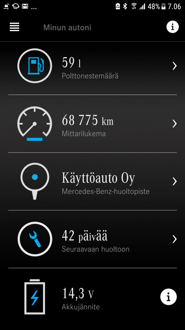

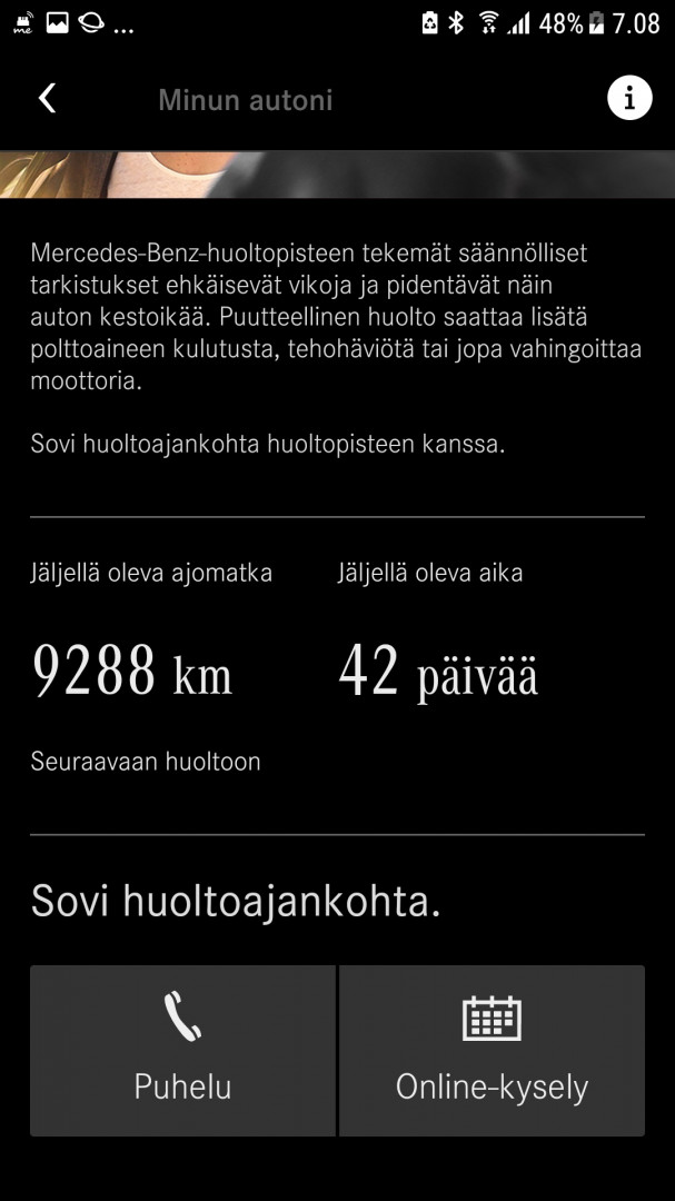

eikö mersu ota huomioon aikaa? volvo kyllä ilmoittaa huollon tarpeesta ajan tai kilometrien perusteella. käsittääkseni suurin osa auton valmistajista kumminkin suosittelee öljyt vaihdettavan kerran vuodessa.
Ottaa huomioon ajankin. Ja kännykästä saa varata huollonkin suoraa jos haluaa.
Juuri kävin katsomassa huoltoraportin, niin huollot tehty ja  öljyt on vaihdettu 11tkm, 27tkm, 38 tkm, 45tkm ja 53 tkm Käyttöautolla. Ja laatikkoöljyt vaihdettu 53 tkm. Kaikista tapahtumista kuitit tallella.  Nyt varmaan pitää sitten viedä kohta huoltoon.

    Pamauksella on hyvä yksilö kunnossa vuosittain vähän ajettu mutta silti pidetty kiinni ettei aika mene yli. Nythän tuo ehdottaa sinulle että 78tkm paikkeilla olis huolto eli sen 25tkm sais päästellä. Mutta taitaa tulla aika täyteen ennen kilometrejä. Auto jolla ajetaan paljon niin noi välit on sen 25tkm ja sprinterissä 48tkm. Ja aika monet vetää sen usieamman tonnin vielä yli kun herätään että huolto pitäis tehdä nyt eikä ole rahaa tai aikaa käyttää huollossa.
