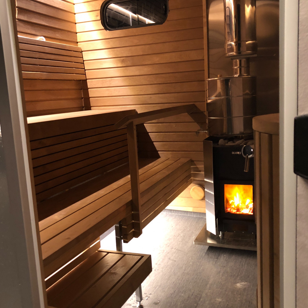

    « Vastaus #59 : 31.01.2018 kello on 13:19 »
    Kantikasta tuli, koska pyöristyksiin ei kyetty. Syynä oli, ettei 40mm elementin listaa saatu pyöristettyä.
    Totuus myös, että on helpompi saada tiivis ja kestävä sauma kantikaalla rakenteella.
    Tarkoitus tehdä jykevä vaunu metsälle ja työmaalle korpeen.
    Tuli pari muuttujaa muutakin matkalle.
    Esim. sähkökiuas muuttui puukiukaaksi. Kaavailtu 2,6KW sähkökiuas ei vaan anna löylyä. Hiipuu heti.
    Kuumaa vettä saadaan nyt sitten kiukaasta ja vaunun omasta boilerista.
    Valokuvassa, jossa näkyy suihku ja sivuseinä, tulee vielä panelointi. Muovimatto ei toimi. Matto on jo poistettu ja paneloitu.
    Riistakylmiö on vielä kesken sekä aggregaatin kaapelointi. Aggregaatti on etäkäynnistyksellä/sammutuksella.
    Se jo testattu, että aggregaatti nostetaan ulos vaunusta käytettäessä. Vaikka kumeja ja vaimentimia, niin saatanallinen resonanssi, jos
    aggregaatti on sille varatussa tilassa ja on toiminassa. Eli se nostetaan aina pihalle.
    Alla pari kuvaa saunasta.
    Laitan kuvia ja selvityksiä piakkoin.
