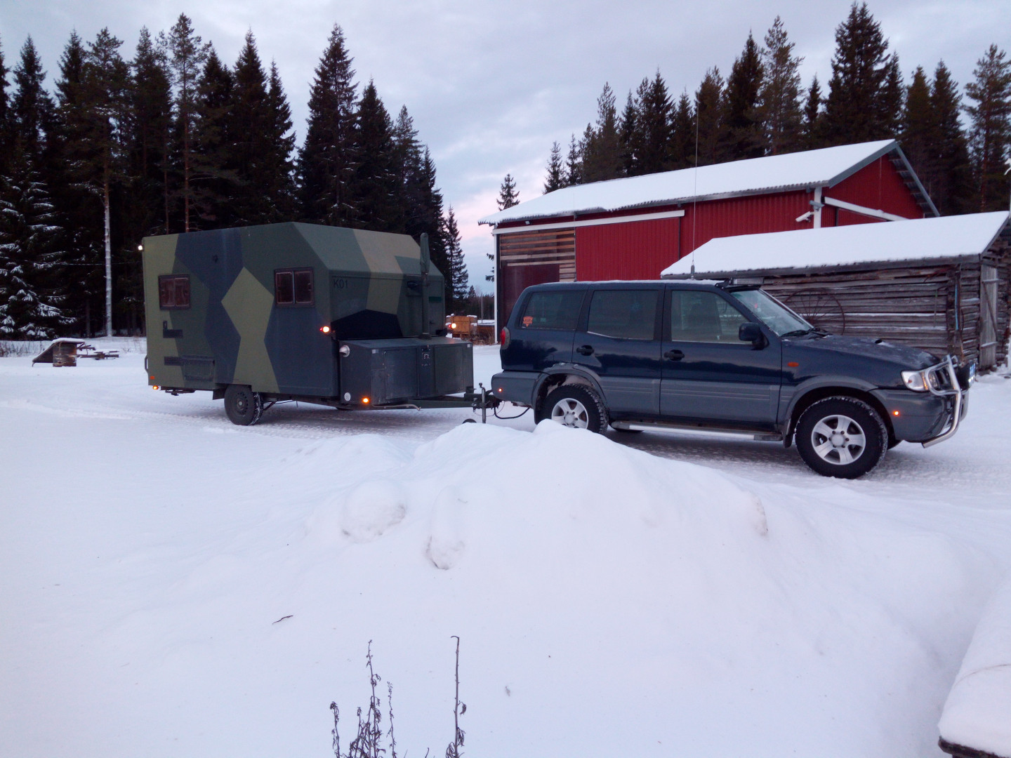

Aamulla oli kymmenen pakkasta, kävin hallia lämmittämässä niin väänsin virrat päälle ja koitin mitä planari sanoo.. Lähti kerrasta tulille ja lämmintä pukkasi  :)
Taidan talvella testata joskus jossain 15~18 pakkasessa mitä kestää lämmittää niinsanotusti kylmiltään johonkin +18 asteeseen sisällä niin että lämppäri imee raakaa pakkasilmaa kuten se nyt on kytketty..

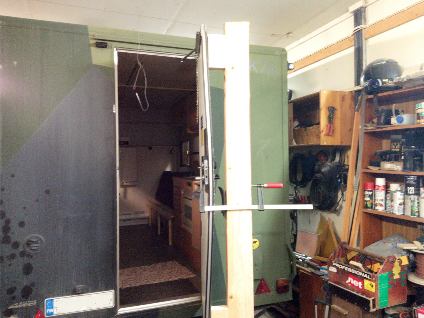

Akut oli mettäpäivän laturissa, luukut on kiinni ja kaikki muuten valmista mutta oikaisin vielä ovea iltasella kun se ärvötti ylä/alareunasta vähän edelleen..
Piti vain vääntää lujempaa niin alkoihan se korjaantua, piti rasvata ruuvipuristimen kierre että jaksoi kiristää.. Sitten kun ovi alkoi nitistä niin rupesi jotain oikenemista tapahtumaankin ja nyt on aikalailla justiin.. Eri asia onko pysyny huomiseen mutta väännetään sitten lisää.. Alumiini on hassu metalli ja sillä on pitkä muisti, väännäppä sitten kerralla yli että kuuluu vaan "lops"  ;D
