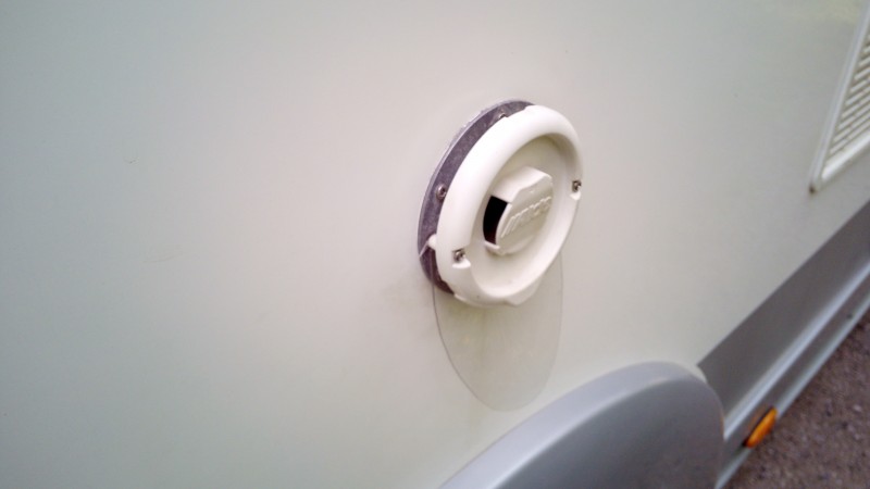

Olikos jollakulla valmiiksi tehtynä "kaava" Alden pakoputken suulle tulevaan vesilippaan?
vastaan itelleni että tuossahan se on
« Viimeksi muokattu: 28.07.2017 kello on 13:13 »
    • Omat kotisivut
Vs: Alde kondenssivesilippa
« Vastaus #1 : 29.07.2017 kello on 12:45 »
Sabluuna ja mitat löytyivät.

    « Vastaus #5 : 2.08.2017 kello on 13:39 »
    Tommottine tuli...ei paljoa huomaa koko lippaa  :)
  • Vs: Alde kondenssivesilippa
    « Vastaus #6 : 2.08.2017 kello on 13:41 »
    Joo, kyllä näyttää samalta kuin Trumassakin, hyvä kun laitoit sabluunan jakoon. Thumb
      • Omat kotisivut
    « Vastaus #7 : 2.08.2017 kello on 13:44 »
    Olkaa hyvä vaan kaikki.  Minusta saa olla sentin leveämpi että kääntyy kunnolla kouruksi. Seuraavaan versioon leikkaan jonkinlaisen lipan myös taakse niin ei ajonaikanen vesi jäädy ainakaan heti putken takana seinään kiinni.
    « Vastaus #8 : 2.08.2017 kello on 14:01 »
    Joo, huomasin myös että voishan tuo olla leveämpikin, no antaa tulla pakkasia niin näkee sitten seuraavan sukupolven tuunaukset.  :D
    • Viimeksi paikalla:19.04.2021 kello on 08:54
    « Vastaus #9 : 2.08.2017 kello on 14:06 »
    Mitä matskua tuo on?
    « Vastaus #10 : 2.08.2017 kello on 14:13 »
    Minä tein ihan muovista, lasol-pullosta, tuli jo valmiiksi kaareva.
