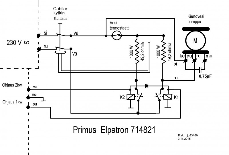

Vaihhdettiin kaverin vanhaan polariin 1987 uus moponetin kiertovesipumppu. Agrigaatti päälle ja 1000W alko lämmittään ja vesi kiertään.2000W ei lähtenyt toimimaan. Kun koitin termarista missä katkasee lämmityksen niin alko ongelmat. lämmitys katkes mutta ei lähtenyt enää päälle uudelleen. termari napsauttaa relettä kun kääntää isommalle ja vastaavasti pois kun pienemmälle.
Mutta 1000W valo taulussa vaan vilkahtaa ja ei jää päälle. Lämmittimen ja patruunan vika kuittaus napit kokeiltu..
Missä vika?? :P

Mittaa jännite ohjauspaneelin nastassa 1, mitä tapahtuu kun kytket sähkölämmityksen päälle? Jos ei mitään niin mitä tapahtuu nastassa 2?

Pitää ottaa mittari mukaan ja katsoa. Ohjaako termari yhden releen kautta vastuksia vai?
Kyllä ohjaa. 2kw ei mene edes päälle jos ei 1kw ole painettuna.

Kiitos kaaviosta. Pitää ottaa työn alle  8)

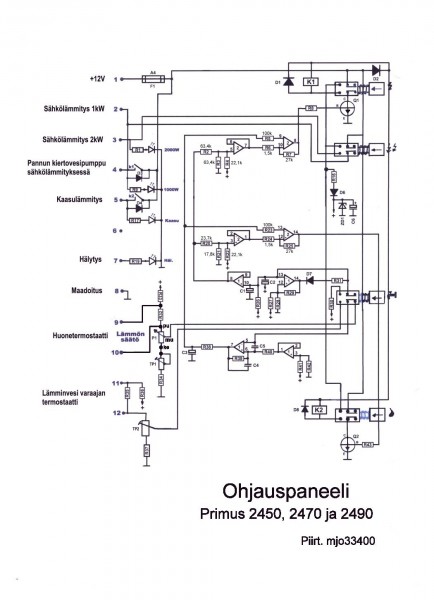

Tähän liittyen ohjauspaneelin kytkentä.
